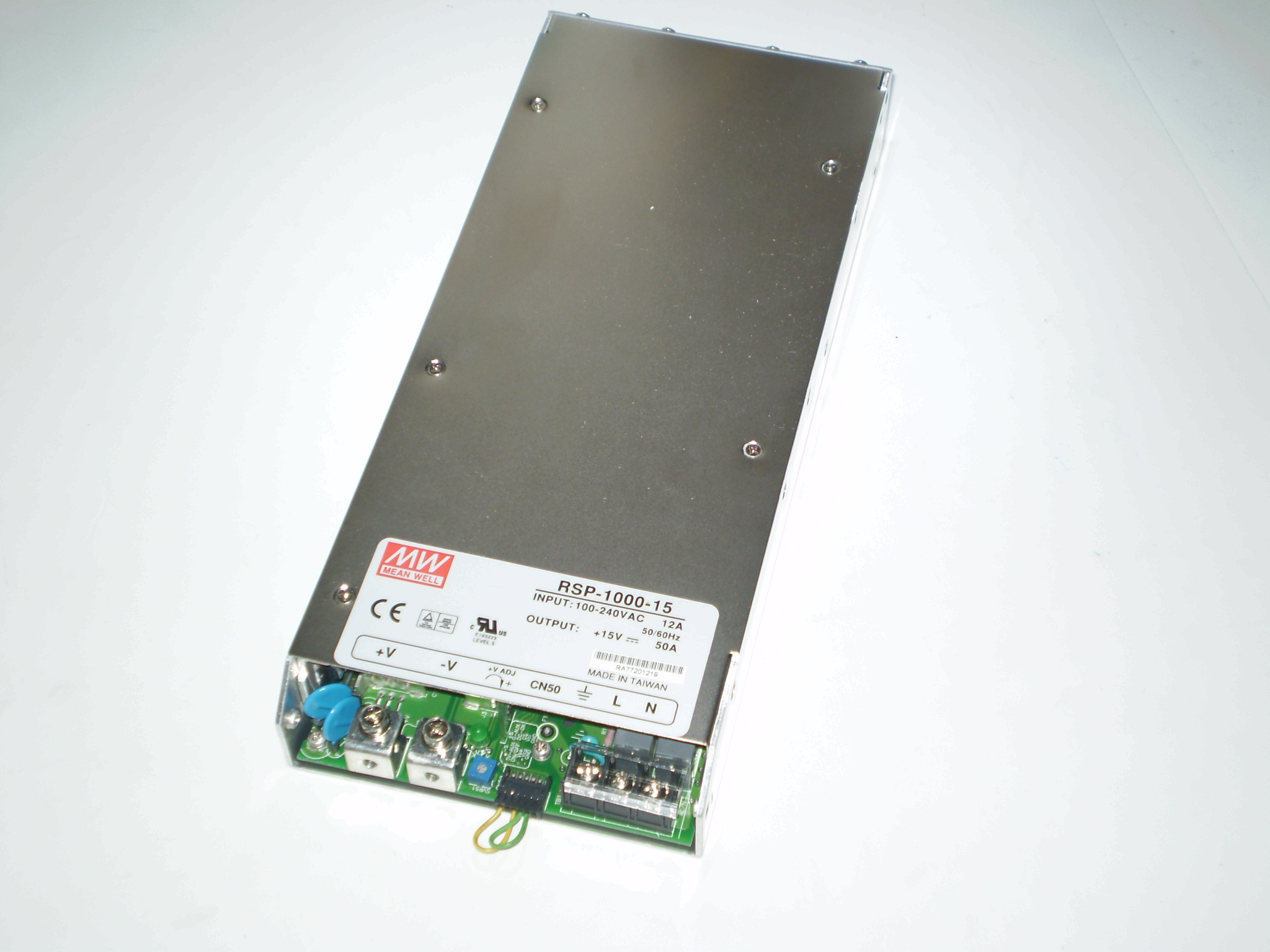

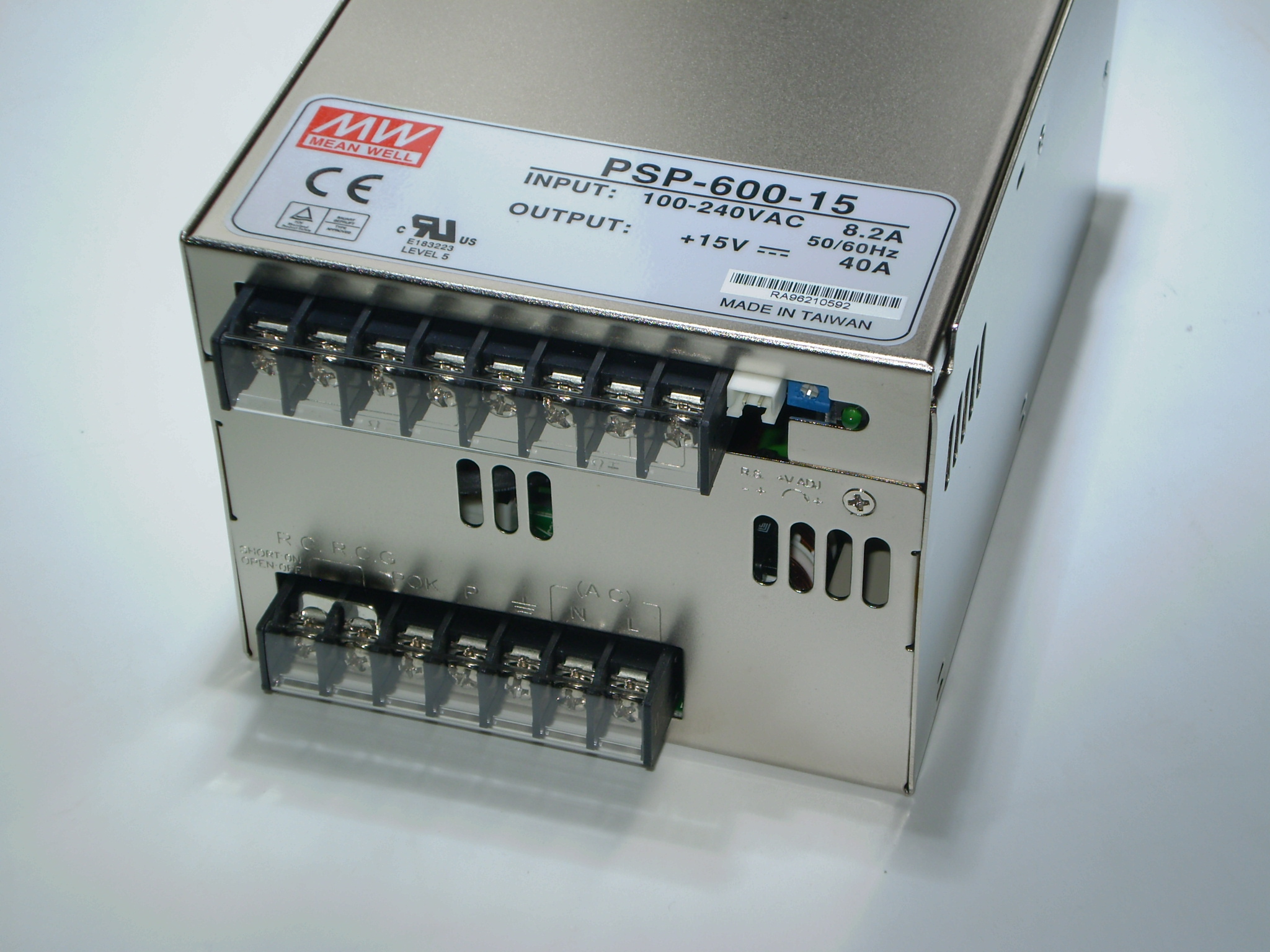

Schau ehe rmal nach nem RSP 1000-15 oder 1000-27 , bzw. wenn 500 - 600 W reichen anch der PSP-Serie. Die PSP sind leiser als die RSP, die RSP sind dafür kaskadierbar, d.h. man kann bis zu 3 Netzteile parallelschalten, um die Leistung zu erhöhen, die PSP und HSP leider nicht.
Hab leider noch keine Bilder eingestellt, muß die noch auf Webformat reduzieren, aber ne Auswahl von tauglichen Geräten hab ich schon im Shop eingestellt, von 320 - 1000 W und 15 - 27 V. Für die Cracks biete ich auch 1500 W Meanwell an, aber die nur auf Bestellung, die leg ich mir nich auch noch an Lager, so langsam wird´s eng hier

Laaaaaaangsam...... Ich rede von unterschiedlichen Spanungen und Leistungsklassen.
Aktuell sind verfügbar 320 W mit 15 V , 500 W mit 15 V , 600 W mit 27 V , 1000 W mit 15 V , 1000 W mit 27 V
Die Geräte sind nicth regelbar, die Ausgangsspannung ist in einem bestimmten Bereich justierbar. Bei 15 V Geräten beträgt der Bereich ca. 11,8 - 17,8 V . Bei den 24 V Geräten ca. 19,8 - 28.0 V und bei den 27 V Geräten ca. 23,8 bis 30,0 V.
Regelbare Netzteile sind für Laboranwendungen gedacht, dabei ist Verlustleistungskompensation kein Thema, weil nicht relevant. Bei Industrienetzgeräten hingegen muß die volle Leistung auch unter Berücksichtigung von Verlustleistungen bereitgestellt werden, und das über den justierbaren Ausgangsspannungsbereich. Daher auch die Leistungsunterschiede bei den Geräten, und deshalb findet man bei Industrienetzteilen auch kein Mäusekino : einmal justiert ist es egal, die Spannung ist konstant, und die Leistung ebenfalls - und das auch bei schwankender Eingangsspannung zwischen ca. 88 und 264 V AC.
Aber genug von den technischen Feinheiten - die Dinger sind auf jeden Fall jeden Cent wert, notfalls kann man damit auch Nägel in die Wand kloppen, wenn einem nix besseres einfällt.
- RSP 1000 - 15 V
- P5070005.JPG (679.53 KiB) 1553 mal betrachtet
- PSP 600 - 15 V
- P5070001.JPG (762.8 KiB) 1553 mal betrachtet

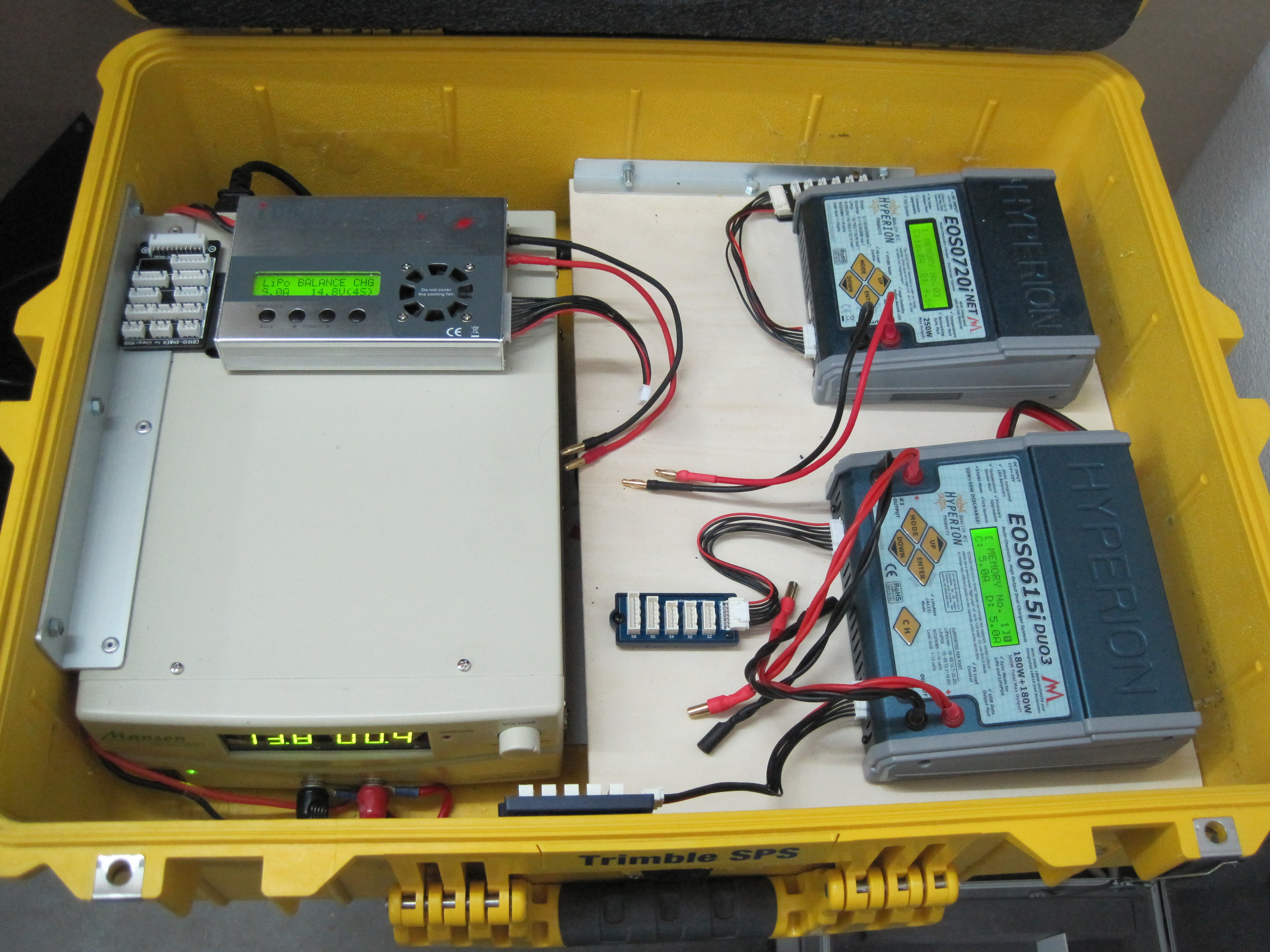

also ich habe das Duo mit dem Netzteil hier in Betrieb
da hängt das Duo und das Junsi dran
2x 6S 5000 imt 1C laden sowie am Junsi einen LiFePo mit 10A laden und das Netzteil hat eine Last von knapp 40A.
Ist auch ein Thermolüfter und ich bin damit sehr zufrieden.
Das andere Hyperion läuft mit einem 20A Netzteil welcher unter der Platte montiert ist
