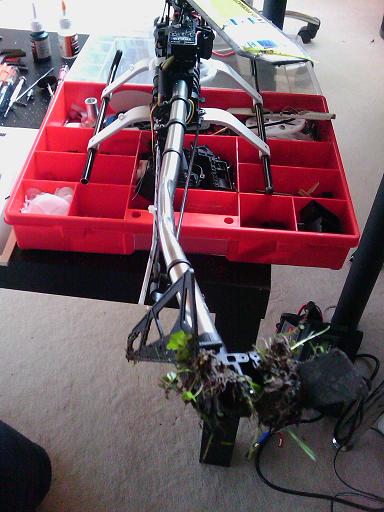

ich hab den Vormittag damit verbracht aus meiner 'Reste-Sammlung' den alten MT wieder aufzubauen. Vor ner halben Stunde war ich fertig, jetzt kann ich wieder anfangen =]
Wollte fix mal Gyro-empfindlichkeit einstellen. Etwas dolle windig, aber war mir egal. Sah erst alles fein aus, ausser mal wieder dieses Heckzucken. Ahja.. Riemen zu locker. Mitlerweile kam der Nachbar raus und quatschte mich voll..
Trotzdem ein bisschen rumgeduest und als ich dann mal vollpitch gab kam das Heck nicht mit. Drehte etwas schnell vielleicht :) Jedenfalls kam ich mit dem Heck in´nen Busch und dann wars auch schon passiert. Kleiner Salto auf dem schnellen Weg nach unten und der MT borte sich mit dem Heck in den Rasen.
Schaden:
Nick-Servo Getriebe, HRW, Paddelstange, Paddel (Gewinde im abgebrochenen Paddel *oergel*), 1-2 Anlenkungen futsch, Heckrohr platt und von der bloeden Alu-Heckantriebsnabe die Plasteritzel zernagt..
Nu mag ich grad nicht mehr basteln :) Ausrede: Der Dreck muss erstmal trocknen! *g

mir ist gestern etwas ähnliches passiert. Beim Gyro einstellen Empfindlichkeit hoch und Pitchstoß gegeben - Heck dreht weg. Empfindlichkeit runter, Heck dreht weg bei Pitchstoß, ich steuer dagegen, viel zu wenig Empfindlichkeit... unkontrollierbar :(
HRW, Paddelstange leicht verbogen, BLW bin ich mir noch unsicher, haupt und aurozahnrad, 1 china-blatt, 2-3 gestänge.... oh man. ich hätte es wissen müssen.

Ich habs grad mal wieder geschafft :]
Hab nicht mitbekommen, dass der Akku leer war. Scheint nicht mehr dolle zu halten. Normal geht die Drehzahl runter und dann weiss ich, dass der Akku leer ist. (Schon bald 'zu' leer.. )
Diesmal kippte der Heli im Rundflug zur Seite, das Heck hielt nicht mehr und dann war auch nix mehr mit Drehzahl. Das ging alles ziemlich schnell und schon lag der MT auf der Seite..
Ein Blatt vorn und hinten am Halter abgebrochen, BLW krumm, Paddel buendig von der Stange gebrochen :/
Ich brauch neue Akkus :( Die sind alle schon so platt....

Kann es sein, dass mir bei der Aktion ein nicht eingestelltes Failsafe vom Regler und/oder HC in die Quere kam?
Ich hab mir das nochmal durch den Kopf gehen lassen und nachdem sich der Hubi 'in die Kurve' legte, war nix mehr mit steuern.
Regler ist btw M-Link 9 light..

Zu wenig Druck am Heck scheint aber irgendwie eine generelle MiniTitan-Schwäche zu sein. Ich hab unlängst aus gemütlichem Vorwärtsflug über Nick geflippt (nach vorne), beim Abfangen mit Negativpitch kam das Heck blitzartig herum, der Heli drehte sich anstatt vertikal horizontal weiter und schlug innerhalb von einer Sekunde im Feld ein, aus ungefähr 8 Metern Höhe - absolut keine Chance, abzufangen.
Mein Glück allerdings: das ungefähr eineinhalb Meter hohe Getreidefeld darunter hat den Heli sehr sanft abgebremst, nichtmal die Rotorblätter sind gebrochen.
Ein Servogetriebe im Eimer (so schnell wie das alles ging, könnte das allerdings vl. auch die Ursache gewesen sein und nicht das Heck?), und das Hauptzahnrad abgefräst weil der Motor noch lief.
Hab bei der Gelegenheit gleich mal alle Servos gegen C1016MG mit Metallgetriebe getauscht.
Ich denke, der MiniTitan braucht einfach heftige Drehzahlen, um wirklich anständig stabil zu fliegen - das ist aber mit dem Plastikrotorkopf nicht drinnen (ich flieg z.Zt. nur mit ca. 2670 u/min). Deshalb wird's wohl in näherer Zukunft ein SE werden, und dann sollten da um die 3400 u/min anliegen, das sollte dann ungefähr in einen Bereich kommen, wo das Heck nicht mehr wesentlich nachgibt.
