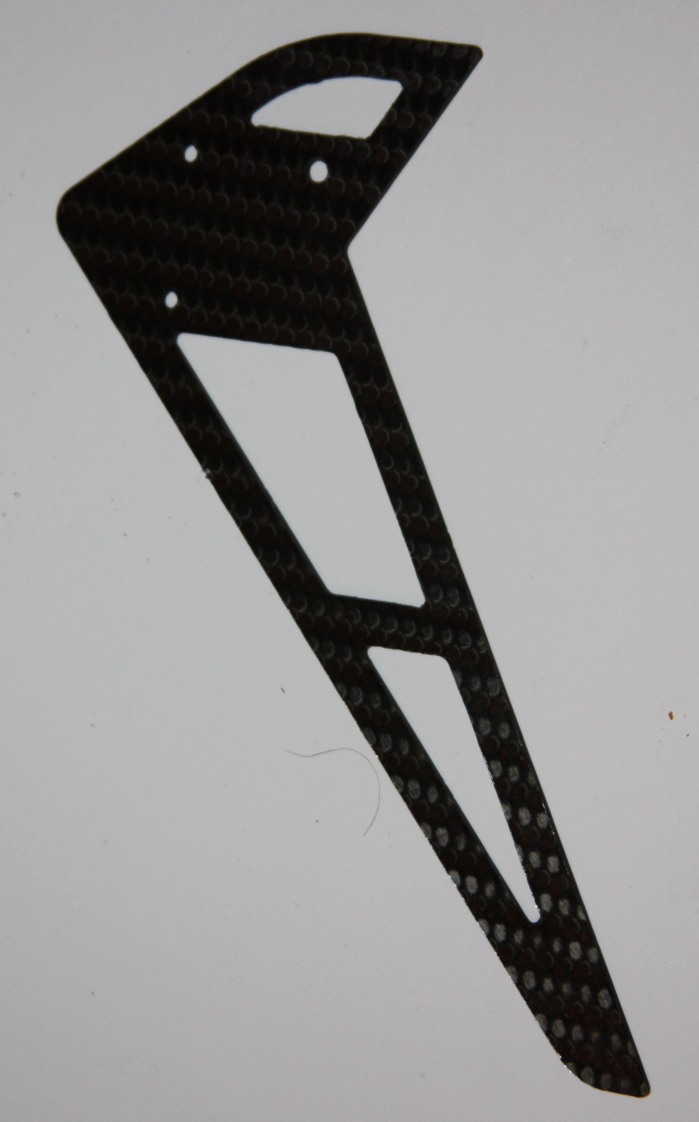

#11 Re: Heckfinne "Heavy Duty" erledigt
hi yogi,
sieht super aus, aber das mit dem preis ist natürlich so ne sache...
n kleines aber gibt´s aber doch.
die cfk finne hat n loch extra, sonst hat die schraube von der andruckrolle keinen platz da hinten.
http://msheli.com/Item.aspx?IDItem=115
ich geh mal flux messen...

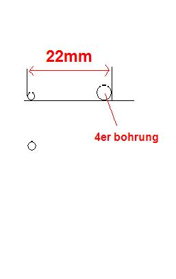

hab gemessen und gemalt...
ich hoffe du erkennst es!
die 2 linken bohrungen hast du ja schon.
Gruß, Flo
#14 Re: Heckfinne "Heavy Duty" erledigt
genau!
brauchste noch info´s?
irgendwo müßte ich noch ne abgebrochene finne rumliegen haben.
soll ich die Dir schicken?
du könntest meine maße auch am heckgehäuse checken, die sind ja bei plaste/CF gleich. die finne scheinbar nicht.
Gruß, Flo

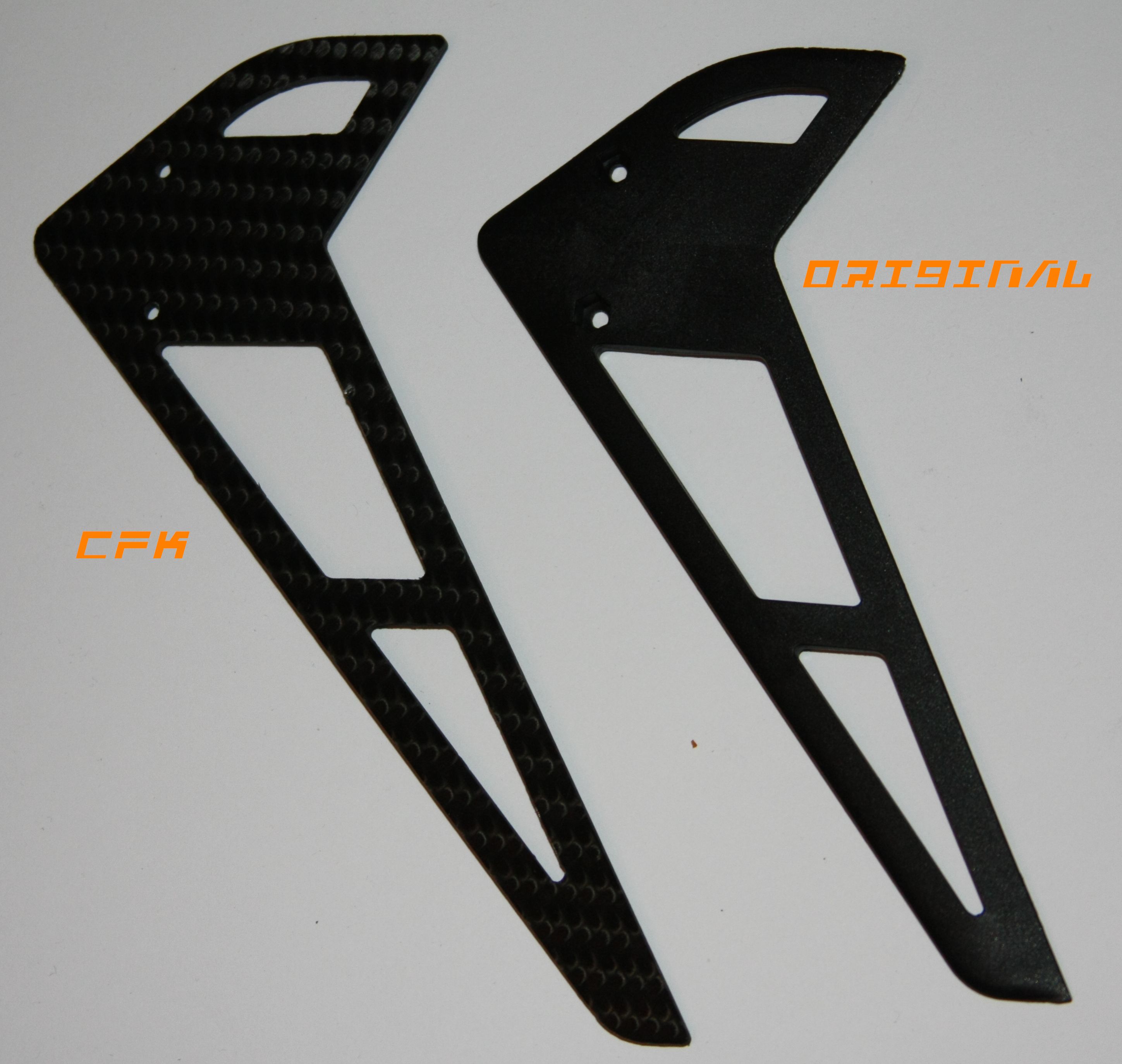

yogi149
#15 Re: Heckfinne "Heavy Duty" erledigt
Hi flo
im ersten Bild liegt doch die Original Finne daneben.
An das Kunststoffgehäuse passt die CFK-Finne. Gibt es da noch ein anderes Gehäuse?
