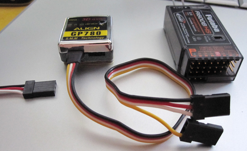

aller anfang ist schwer... *seufz*
wer kann denn helfen beim anschluss der servos/gyro an receiver?
1) anleitung, seite 17: schliesse ich an laut 6CH oder 7CH?
2) mein bild: von links kommt der servo: wie rum soll der stecker in den gyro? woher weiss man das?
3) die 2 gyro stecker: wohin in den empfaenger? wie rum jeweils?
danke im voraus.
c.

also schwarz muss nach unten zeigen und das gelbe Kabel am 2. Stecker demnach nach oben.
Der Stecker mit den 3 Kabel steckst du an den Steckplatz für Ruder/Heck/oder wie auch immer bei Futaba genannt und das 2. Kabel ist für die Empfindlichkeit, musste mal gucken, wo das rankommt, bei Spektrum ist es gleich der Steckplatz daneben

lieber mal öfter die anleitung lesen ;)
in deiner anleitung von deiner futaba funke stehts drin
das servo kommt in den schlitz beim gyro
das 3 adrige kabel bei "heckservo"
das gelbe bei "gyro"
empfindlichkeit in funke auf 30 %

voellig richtig... nur finde ich es viel interessanter und informativer, aficionados hier im forum zu fragen als RTFM.
was die hardware angeht, da kommt kein schrott aufn tisch, weder bei digicam noch beim heli.
und der 250 ist supi als erst-heli. schliesslich soll das ganze ja eine herausforderung sein und
kein kindergeburtstag.
danke auch fuer den hint auf das manual.

cscs hat geschrieben:aller anfang ist schwer... *seufz*
danke im voraus.
c.
Zu 2.) gleiche Orientierung wie das Kabel was aus dem Gyro kommt, also von hinten schwarz rechts.
Zu 3.) Das 3 adrige hab ich in Kanal 6, das einadrige in Kanal 5.
Gruß Lutz

Lutz hat geschrieben:Das 3 adrige hab ich in Kanal 6, das einadrige in Kanal 5.
bei futaba ist heck kanal4 und gyro-sens Kanal5!
oder hamse das geändert??
Gruß, Flo

torro hat geschrieben:
Also vielleicht hab ich auch den Geber für Heck auf Kanal 6 gelegt. :oops:
Kann man doch einfach im Menü Funktion nachschauen.

Lutz hat geschrieben:Ich hab allerdings ne FX-30.
ah, ok. bei der FF-7 isses halt vorgegeben.
wer weiß was passiert, wenn das pitch-servo an der gyrosens hängt un annersrum??? :lol:
Es würde ja nicht an sens, sondern an Gier hängen. :D
Ist aber auch nicht schön. :D
Wenn er kein Menü Funktionen hat, muss er wohl die Anleitung bemühen, allerdings sollte Kanal 4 schon richtig sein.
Gruß Lutz

torro hat geschrieben:wer weiß was passiert, wenn das pitch-servo an der gyrosens hängt un annersrum???
na du hast eben Pitch auf einem Schalter und kannst gyrosens. schön feinfühlig über den Pitchknüppel steuern :shock: Uber den Landeanflug braucht man sich dann glaube ich keine Gedanken mehr machen :roll: :wink:
