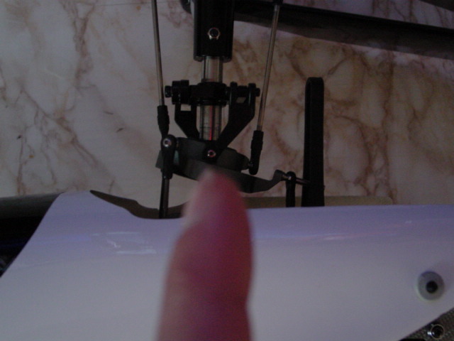

das ganze soll dann auf den T-Rex 450 Pro, aber wie rum denn nu ??
oder wie rum hat welche vor oder Nachteile

ich meine die Arme dir zur Taumelscheibe gehen, sollen die vor laufen oder nach laufen ??

Da scheiden sich offenbar die Geister. Manche Hersteller haben es so im Plan, andere so. Ich tendiere zur oberen Verssion, denn die Teile Nehmen die TS mit und nicht umgekehrt. Vermutlich ist es aber eigentlich wurscht.

Schau mal von der Seite auf den Punkt, wo der Taumelscheibenmitnehmer positioniert ist. Ach, was red ich lang... Kuck einfach...
(Denk dabei mal an 90° Servoarme, gerade Anlenkungen, und die ganze Einstellgeschichte ;-) )

Gut, solange diese Geometrie stimmt, könnte es einfach nur noch ein Thema der Richtungsbelastbarkeit dieser Kunststoffarme sein...

Schachti hat geschrieben:ich meine die Arme dir zur Taumelscheibe gehen
die mein ich auch
sieh dir das Zentralstück an und du wirst merken, das man die nur in eine Richtung anbauen kann.
Peter F. hat geschrieben:Kuck einfach...
Peter: wie du vielleicht bemerkst hast (bzw. wahrscheinlich nicht!), ist auf deinem Bild nen anderer Kopf abgebildet, als bei dem Eröffnungspost.
Chris_D hat geschrieben:Ich tendiere zur oberen Verssion, denn die Teile Nehmen die TS mit und nicht umgekehrt. Vermutlich ist es aber eigentlich wurscht.
Chris: solange du nur (irgendwas) vermutest: halt dich raus!
Beim 450er RJX-Kopf wird es gefährlich, wenn man die TS-Mitnehmer falsch rum einbaut.

Ich habe wohl gesehen, dass es sich um einen anderen Kopf handelt, denke aber, dass die Sache mit den Ärmchen allgemeingültig sein wird.
Sei es von der geometrischen Anordnung, oder auch der Haltbarkeit wegen. Ich habe auf jeden Fall gerade alle meine Anleitungen angeschaut,
und auch mit der Digitalschieblehre nachgemessen. Diese Ärmchen kann man nicht falsch montieren (ja, vielleicht mit Gewalt), denn sie haben
auch eine Innen- und Außenseite, wie alle anderen Kugelpfannen auch. Und das dürfte Kopf-Unabhängig sein.
