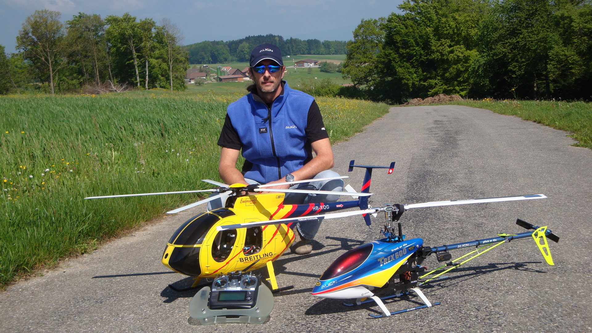

Hallo Thomas
was willst Du denn wissen? vieleicht kann ich Dir helfen, habe so ein teil aufgebaut
"Kleine MD 500E"
"Kleine MD 500E"
