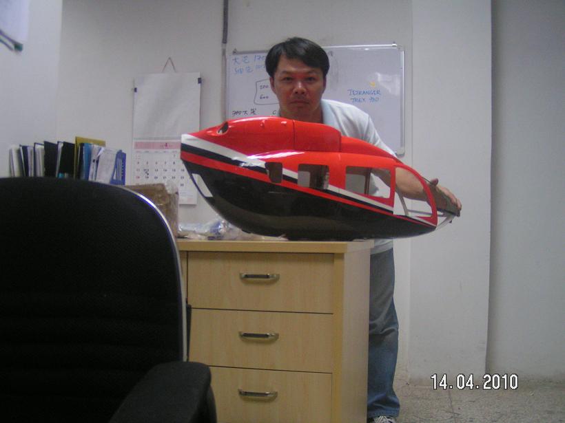

nein, nichtmal für wenige auserwählte, bislang gibt es genau ein Chassi in der Art, da ich für Jürgen schon die Teile am Evo1 erprobt habe, werde ich auch hier den Prototypen, nachdem Witt ihn im 3D-Bereich erprobt hat im Scale-Bereich/Einbau testen.
Ich hab den Rumpf schon in der Hand gehabt.
Das Urmodell wurde mit viel hingabe erstellt, das sieht man, allerdings war die Qualität des laminierens nicht so prall, so dass da noch ein wenig Zeit ins Land geht, beim Spachteln und schleifen.
Abgesehen davon, gibts nicht viel auszusetzen.
Auch die Planung über die Spanten haben wir soweit fertig, doch bevor das ganze irgendwie verkauft wird, muss erstmal ein Prototyp bis zum Ende aufgebaut werden.
Und nix würde da besser passen, als einen Prototypen der orginalen EC, und Testträger für neue Technologien ;)

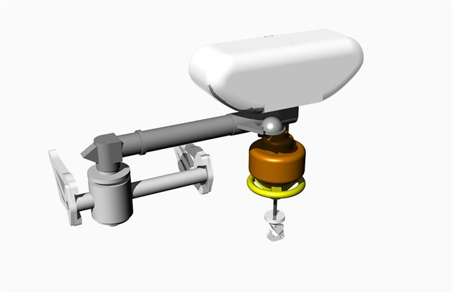

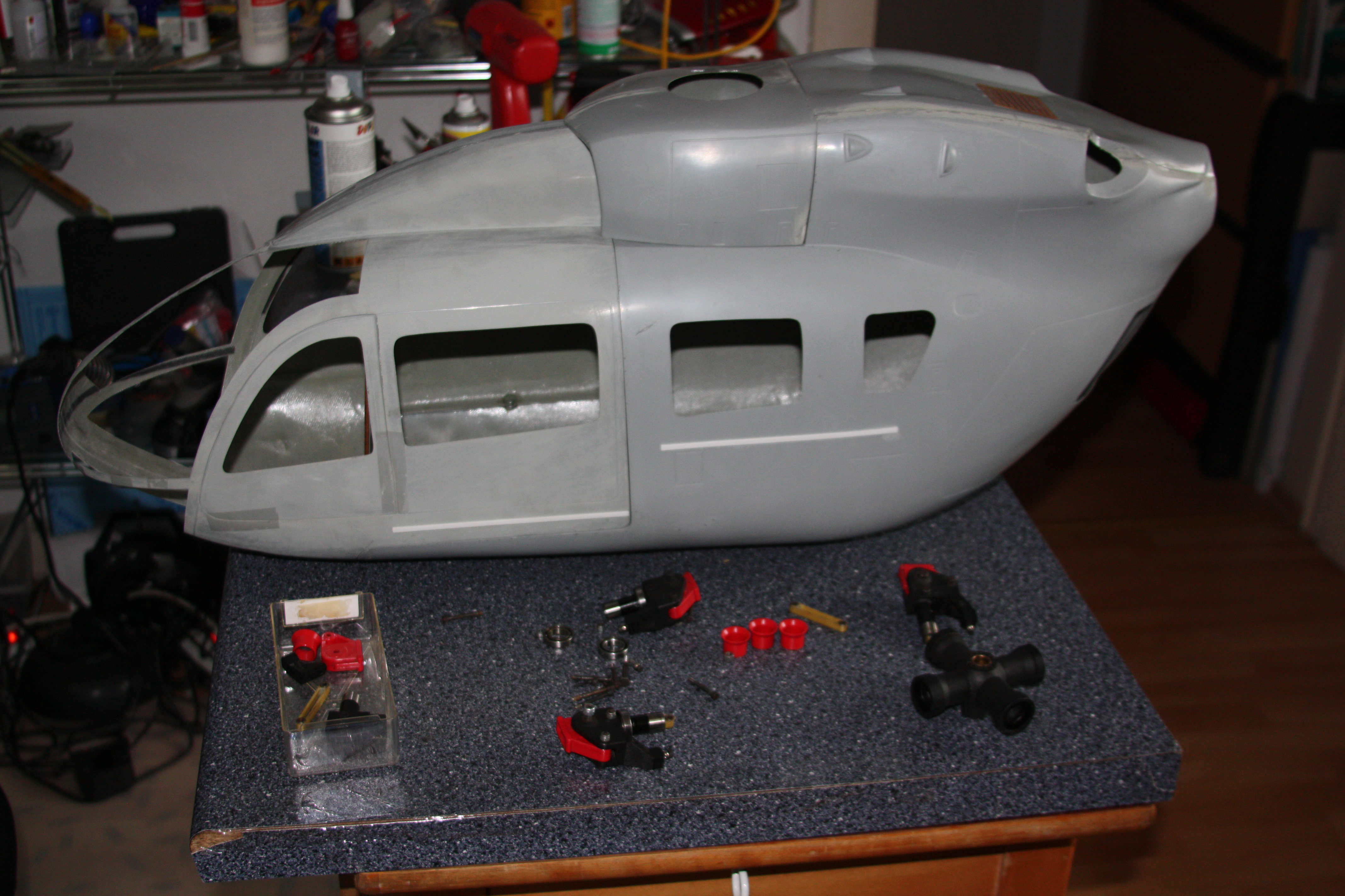

So, Yogi hat schonmal ein Schmankerl für alle die, die ne Winde für die EC suchen ;)
Bitte nicht anfangen zu sabbern :D das ding soll funktionstüchtig werden ;)

unserer sieht noch so aus :(
dafür ist aber schon ein Teil vom Scalekopf im Rechner.
Wahrscheinlich werden wir mir Kin zusammen eine etwas modifizierte Version produzieren.

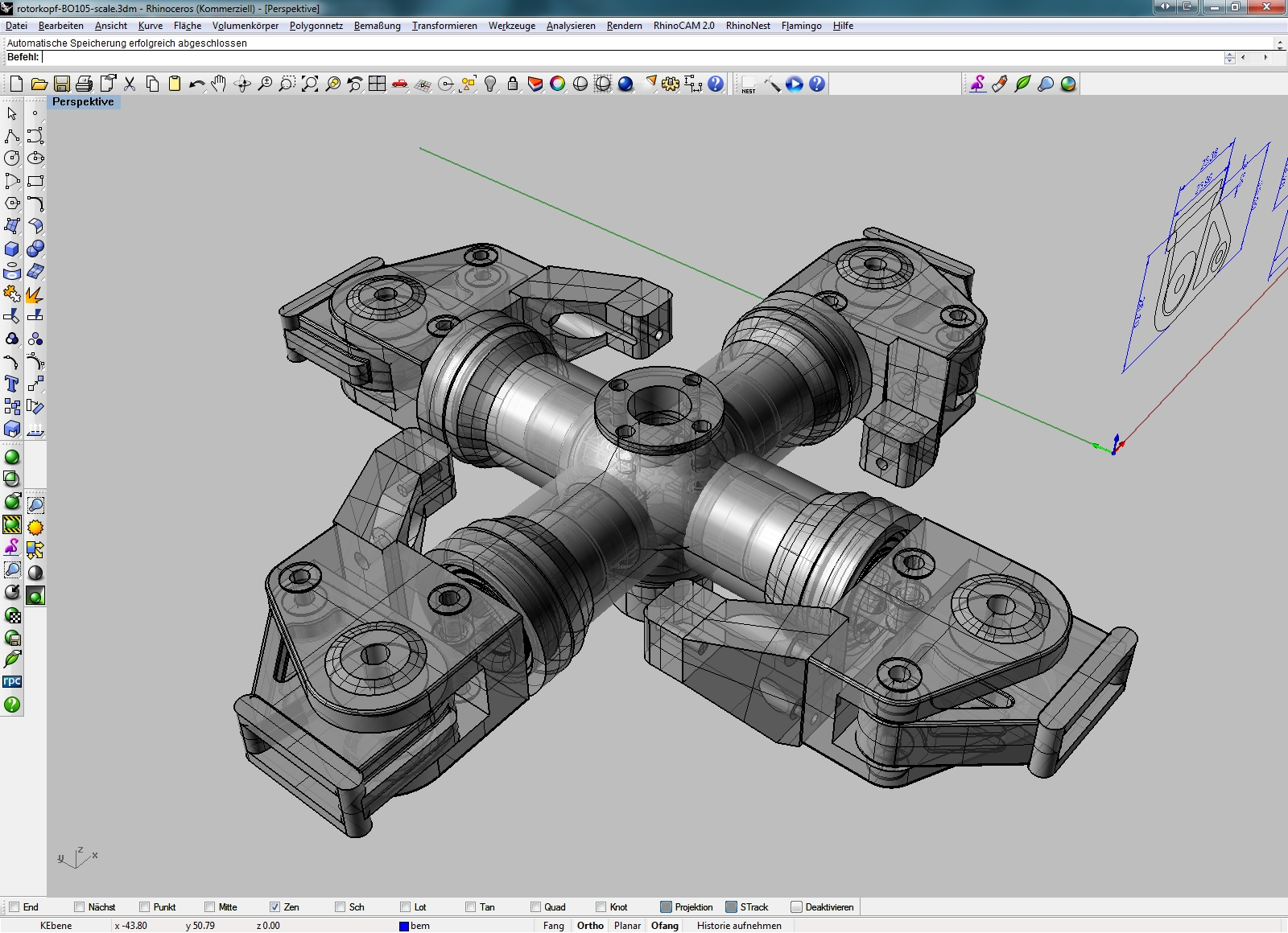

So, hab heute etwas länge mit Kin (Smartmodel) komuniziert, geht um den Kopf.
Der Bendixknochen selbst macht ihm noch etwas kopfzerbrechen, da er sowas noch nie gesehen hat, alles andere ist aber kein Problem.
Wenn Jürgen fertig ist, den Kopf zu digitalisieren,wird es wohl auch relativ schnell gehen, einen Prototypen zu bauen.
Insgesamt gefällt ihm das Konzept sehr gut.

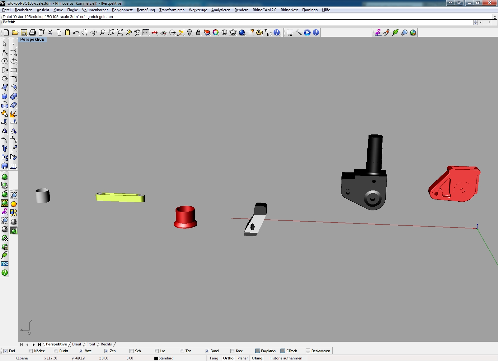

yogi149
#11 Re: EC-145 Planung und Antwort-Thread
Beitrag von yogi149 »
hier mal das Original ohne Anpassungen.
BO-Kopf.pdf
(4.11 MiB) 423-mal heruntergeladen
Ein paar Veränderungen werden da aber noch einfliessen.

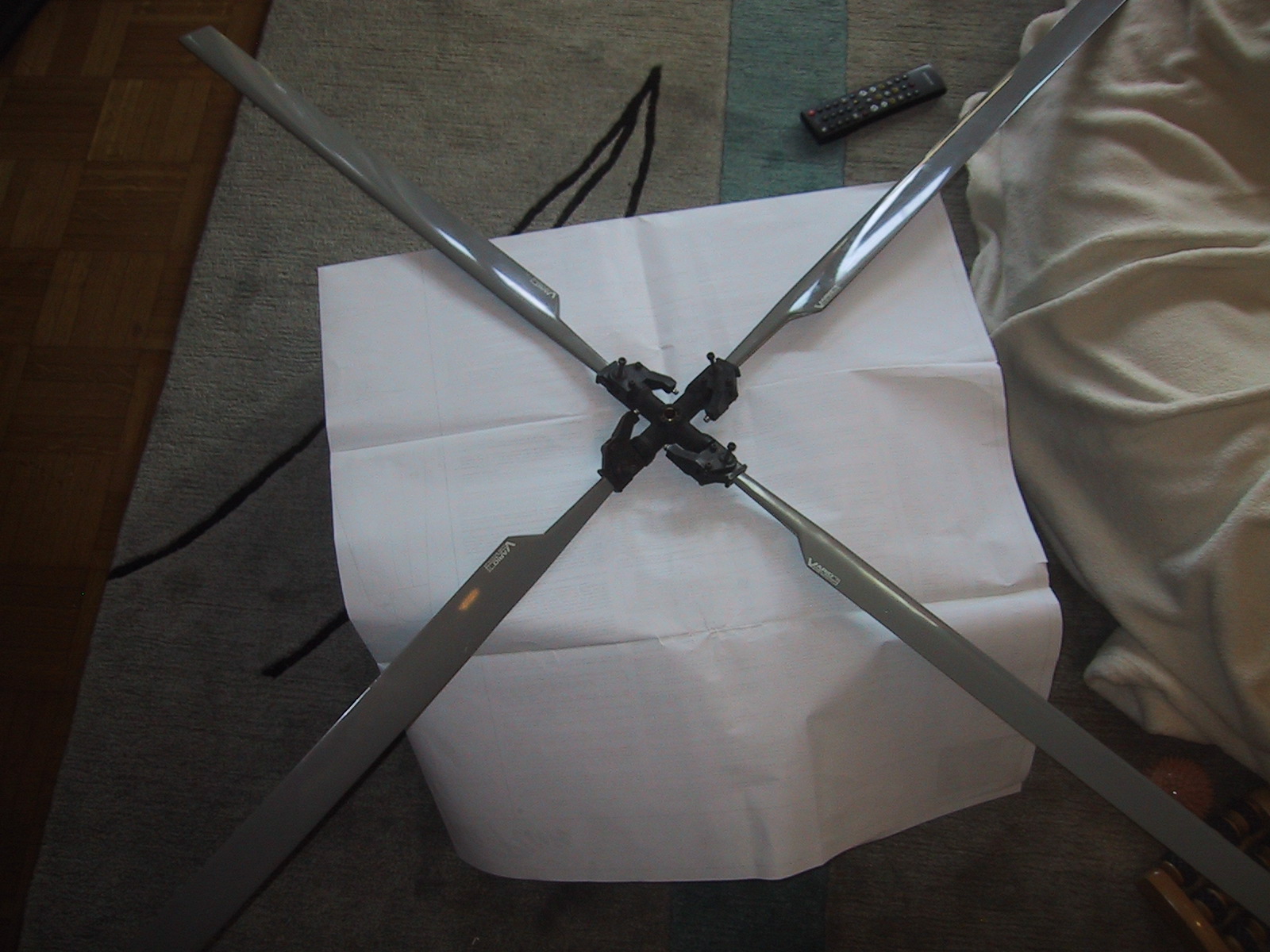

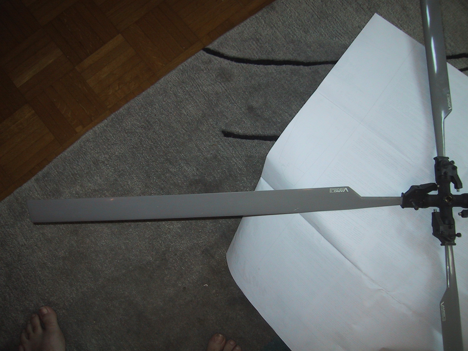

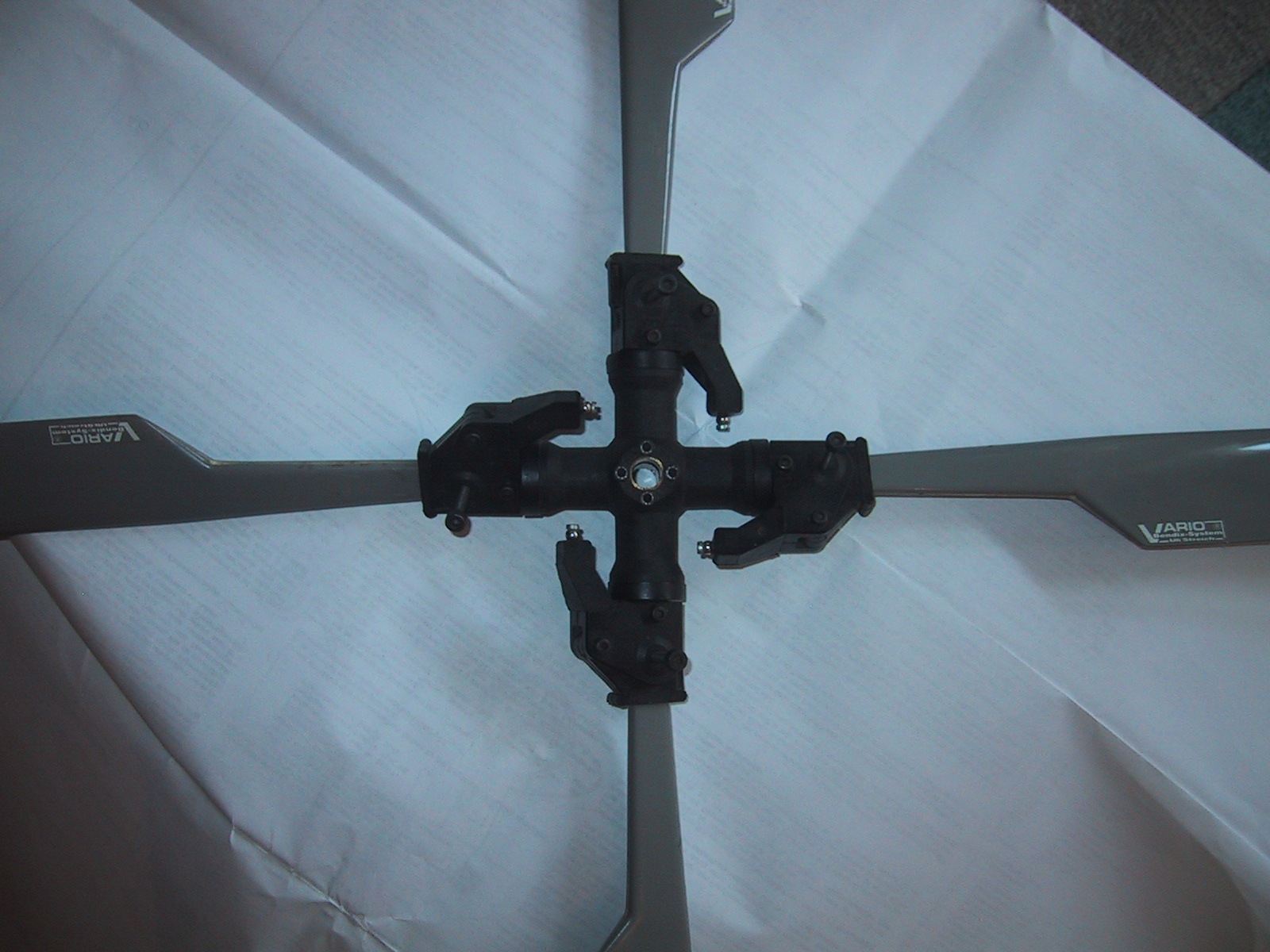

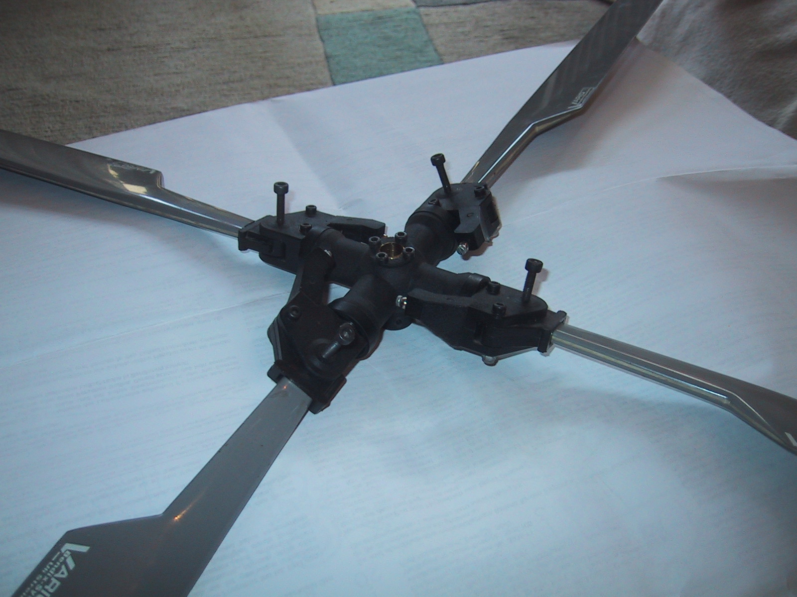

#13 Re: EC-145 Planung und Antwort-Thread
Beitrag von Harrysam »
An bei ein paar Fotos.
harrysam
chrisk83
Beiträge: 2919
Registriert: 25.09.2006 01:39:18
Wohnort: Rehburg-Loccum
Danksagung erhalten: 1 Mal
#14 Re: EC-145 Planung und Antwort-Thread
Beitrag von chrisk83 »
Mit Blättern sieht der Kopf echt gut aus, aber sind deine Bendixe verdreht?
Nicht, dass er über 25° verdreht wird, dann sind die hinüber, und auf dem Bild scheinen die alle etwas angestellt zu sein
Harrysam
#15 Re: EC-145 Planung und Antwort-Thread
Ja die sind angestellt. Ist aber so. Es ist die Version eins, dord gab es keinen Anschlag.
Die Knochen sind noch schön gelb.
harrysam
