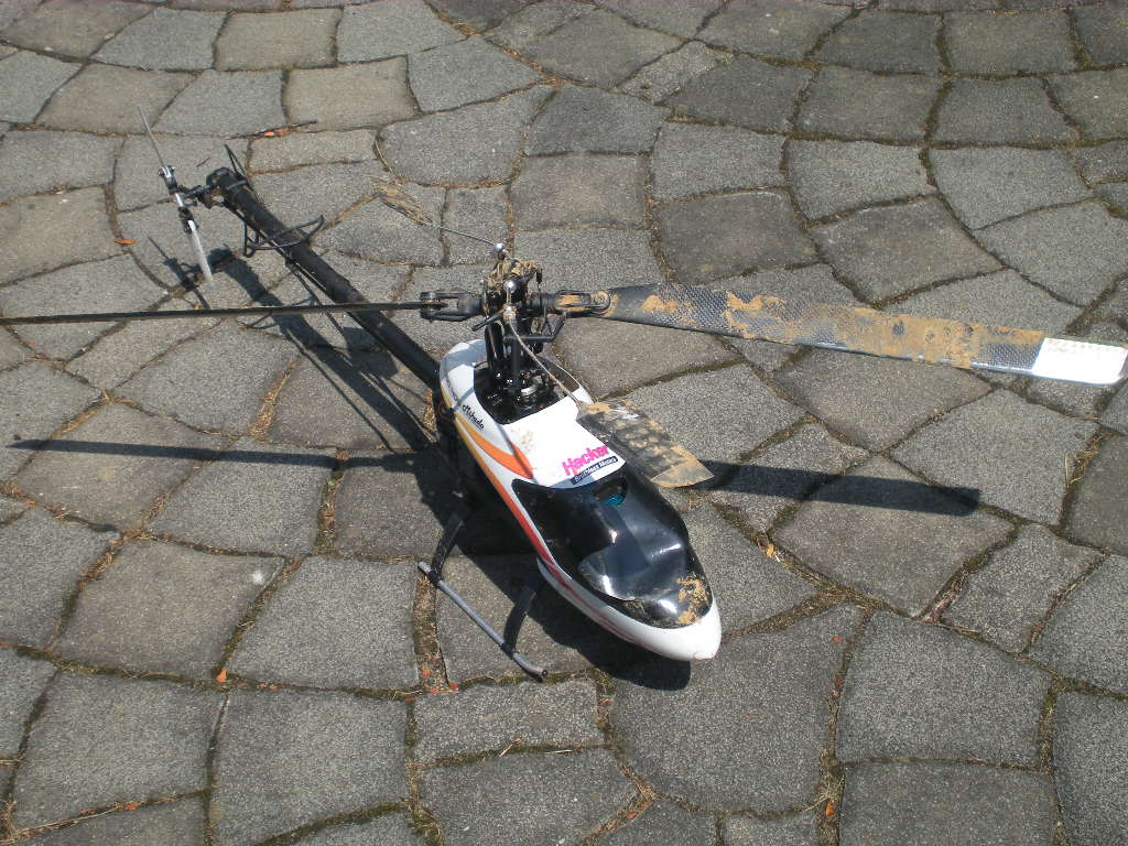

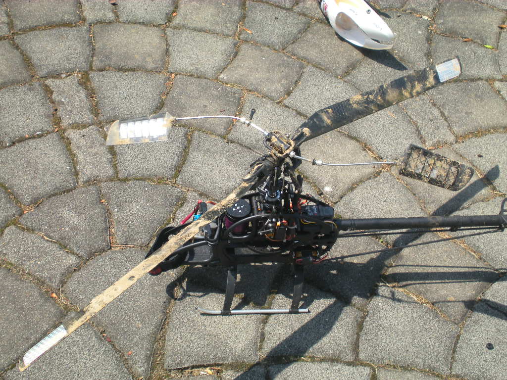

zum Crash: 3. Flug heute, ich habe schon ein paar Turns, Rollen und Loopings geflogen, und war grad dabei ein paar Flipps
auszuprobieren, als dann plötzlch der Heli voll Nick nachvorne zog ( in 4-5m höhe). der machte ein paar überschläge um die Nichachse und ein bisschen Rollachse und versengte sich dann unsanft im Boden. Gegensteuern hat nicht funktioniert.

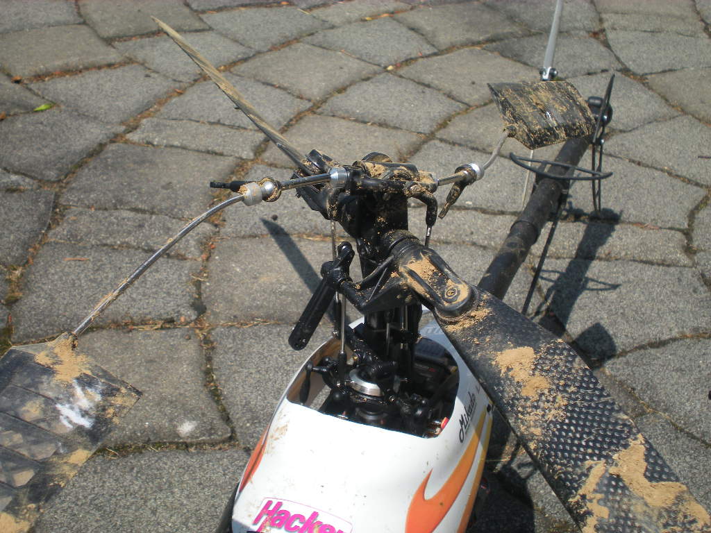

Uhrsache: Der Stift der Taumelscheibe am Gelenk des Nickservos ist abgebrochen! :shock: Dadurch hatte ich keine Kontrolle mehr und der Heli ist abgestürzt. Anscheinend ist die Plastik Taumescheibe nur für Rundflug geeignet.
Kosten für den Crash weiß ich noch nicht aber ich kann schon mal nach der ersten Kontrolle am Flugplatz sagen was kaputt ist:
- Paddelstange
- Haube
- Taumelscheibe
- Servogetriebe
- ein Paddel
-...der Rest wird sich nach dem Auseinanderbauen zeigen.
Zum Glück ist der heli im Feld gelandet, sodass der Crash nicht ganz so teuer ausgefallen ist.
Auf jeden Fall kommt jetzt eine Alutaumelscheibe rein, auch wenn die teurer ist, aber so was möcht ich nicht noch mal haben.
Naja, wer nicht abstürzt, ist auch nicht geflogen! :mrgreen:
Gruß Tim

Das meine ich auch, der Plastikstift soll ja nur verhindern, dass sich die TS mitdreht. Oder aber die Ausschläge waren zu hoch und er hat kollidiert.

der plastikstift mag ja das mitdrehen verhindern aber da ist trotzdem ne plastikkugel drauf die mit der plastik-taumelscheibe über eine plastik-anbindung verbunden ist....
ob die jetz erst beim einschlagen gebrochen ist oder schon davor ist eine andere geschichte... vielleicht hatte sie ja auch schon ne mikro-riss der sich dann tatsächlich im flug zum FATAL ERROR ausgeweited hat. prinzipiell mag ich teile denen man beschädigungen ansieht lieber als solche die dann unvermittelt brechen und nen kunstoffkugelkkopf an nem heli mit nem meter rotorkreis... ähm.. naja jedem sein ding, scheint sich ja bei hunderten von mikado hubschraubern bewährt zu haben, ganz so schlecht dürfts also ned sein...

das stimmt aber nicht. Über die Kugelverbindung wird die TS vom Nickservo angelenkt. Der Stift in Verlängerung führt dann zusätzlich die TS. Eine Kunststoff-TS mit Kunststoffkugeln mag ja noch in einem alten Spirit L16 zu vertreten sein, aber bei einem Mikado-Logo verwundert es mich doch stark. Ich hätte bei einem zeitgemäßen Heli doch eine andere Konstruktion erwartet. Da muss man ja von Hause aus auf den Kaufpreis auch noch Tuningteile draufrechnen. Noch ein Grund keinen Mikado zu fliegen.

Vielleicht wurden auch die eingestellten Wege zu hoch gewählt und der Stift ist ständig angeschlagen.
