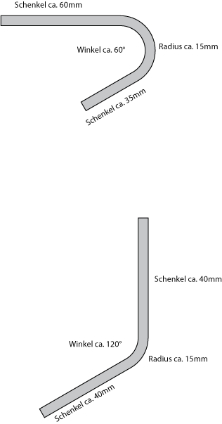

Skizze, von dem was raus kommen soll?
ChristianFrankreich
#6 Re: Alurohr 4/5mm biegen
yogi149 hat geschrieben:Skizze, von dem was raus kommen soll?
:bounce: :bounce:
Gerne :mrgreen:
Wasseranschluesse.pdf
(213.75 KiB) 88-mal heruntergeladen
Jeweils 6 Stück :oops:
