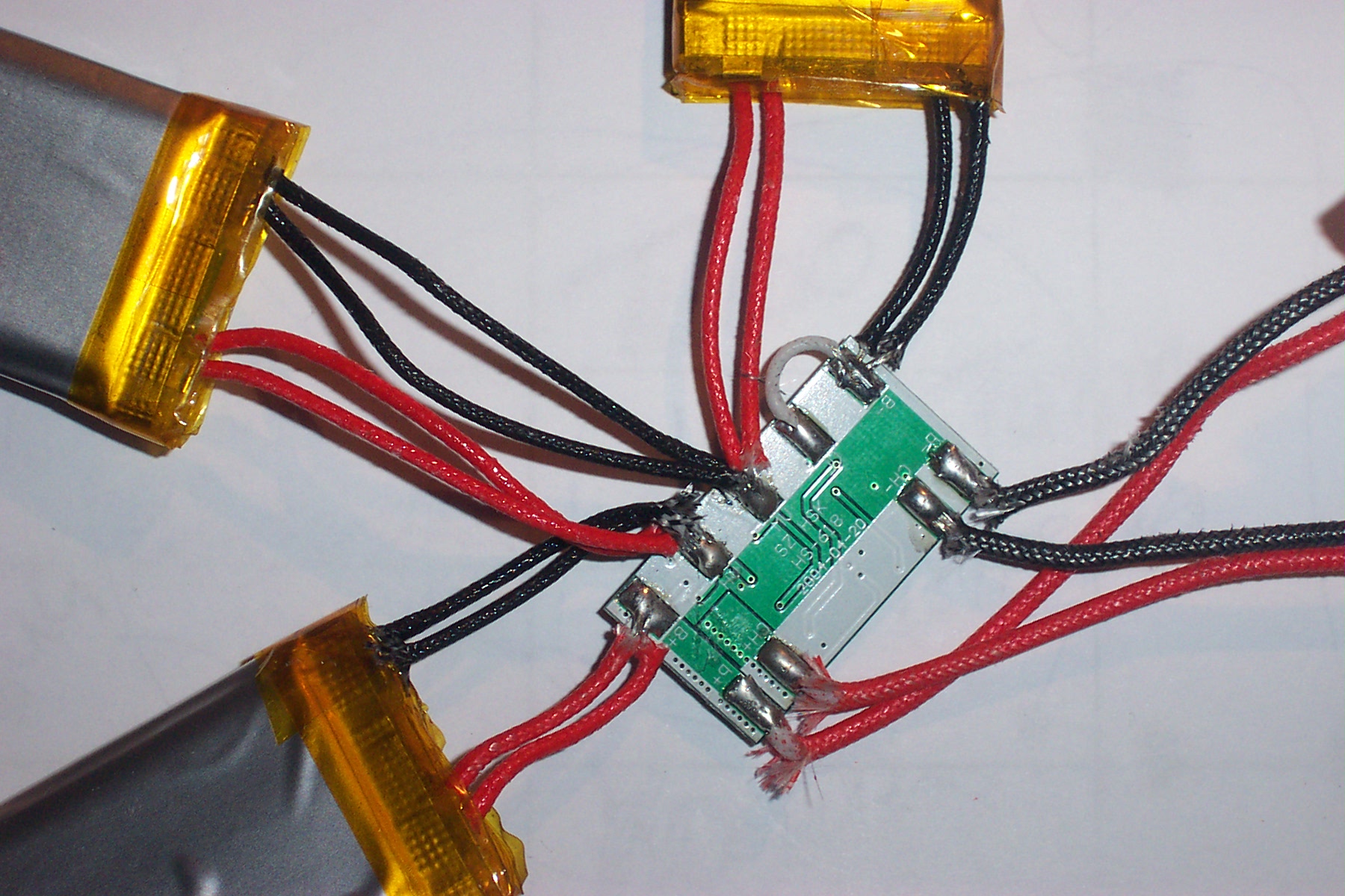

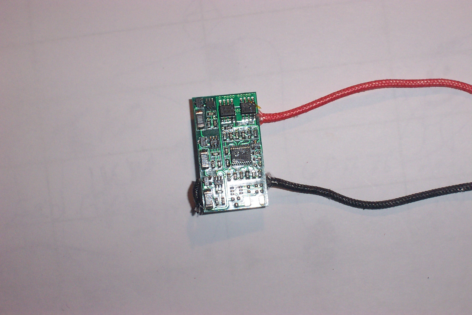

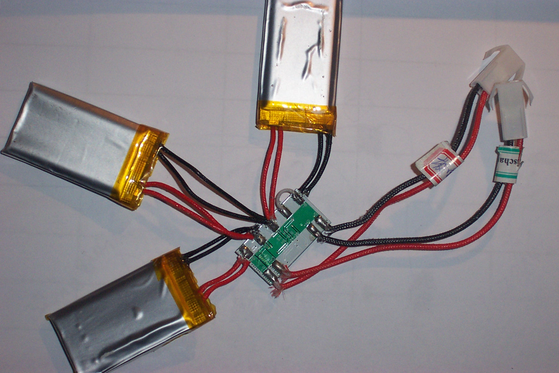

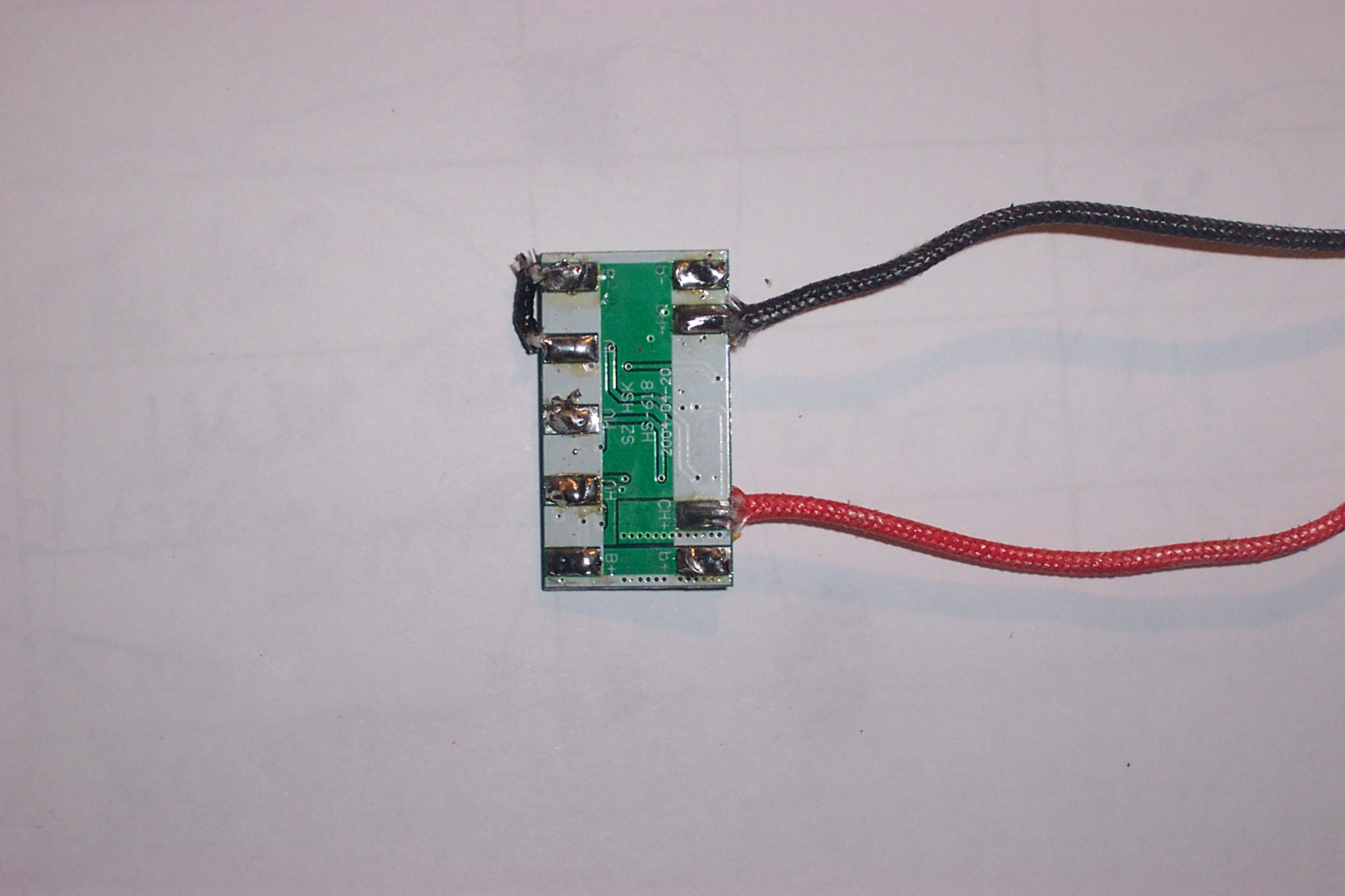

hallo
ich habe hier einen akku liegen wo ich nicht weis wieviel mah er hat und wieviel c er abkann!
er hat aber einen balancer mit eingebaut.
er hat zwei kabel zum laden und zwei kabel zum entladen und nun meine frage kann man den balancer auch für ander akkus verwenden und wie kann ich rausbekommen wieviel c der akku abkann????
- balancer 001.jpg (366.49 KiB) 777 mal betrachtet
- balancer 002.jpg (445.19 KiB) 767 mal betrachtet
- balancer 005.jpg (256.36 KiB) 763 mal betrachtet
- balancer 006.jpg (279.28 KiB) 780 mal betrachtet

Den Balancer kannst Du bestimmt auch für andere Zellen verwenden.
Würde das Ganze dann aber als externe Lösung umbauen.
Macht ja keinerlei Sinn, die Platine mit dem Kilo Kabel spatzieren zu fliegen
Was die Zellen aushalten, wirst Du wohl nur testen können.
Mit dem neuen Powerrecorder müsste sich das gut austesten lassen.
Anhand der aufgezeichneten Daten erkennt man ja sehr gut, ab wann die Zellen einknicken. Nach ein paar Testflügen sollte man dann schon ein Rating abgeben können.
Ob sich der Aufwand für so ein Pack lohnt, ist aber sehr fraglich...
Chris
Chris
genau!Was die Zellen aushalten, wirst Du wohl nur testen können.
oder zuhause einfach mit unterschiedlichen strömen belasten!geht die spannung mehr wie 10-15% runter ist die leistungsgrenze der zellen erreicht.den gemessenen strom dann durch die kapazität teilen und du hast die "C´s"
