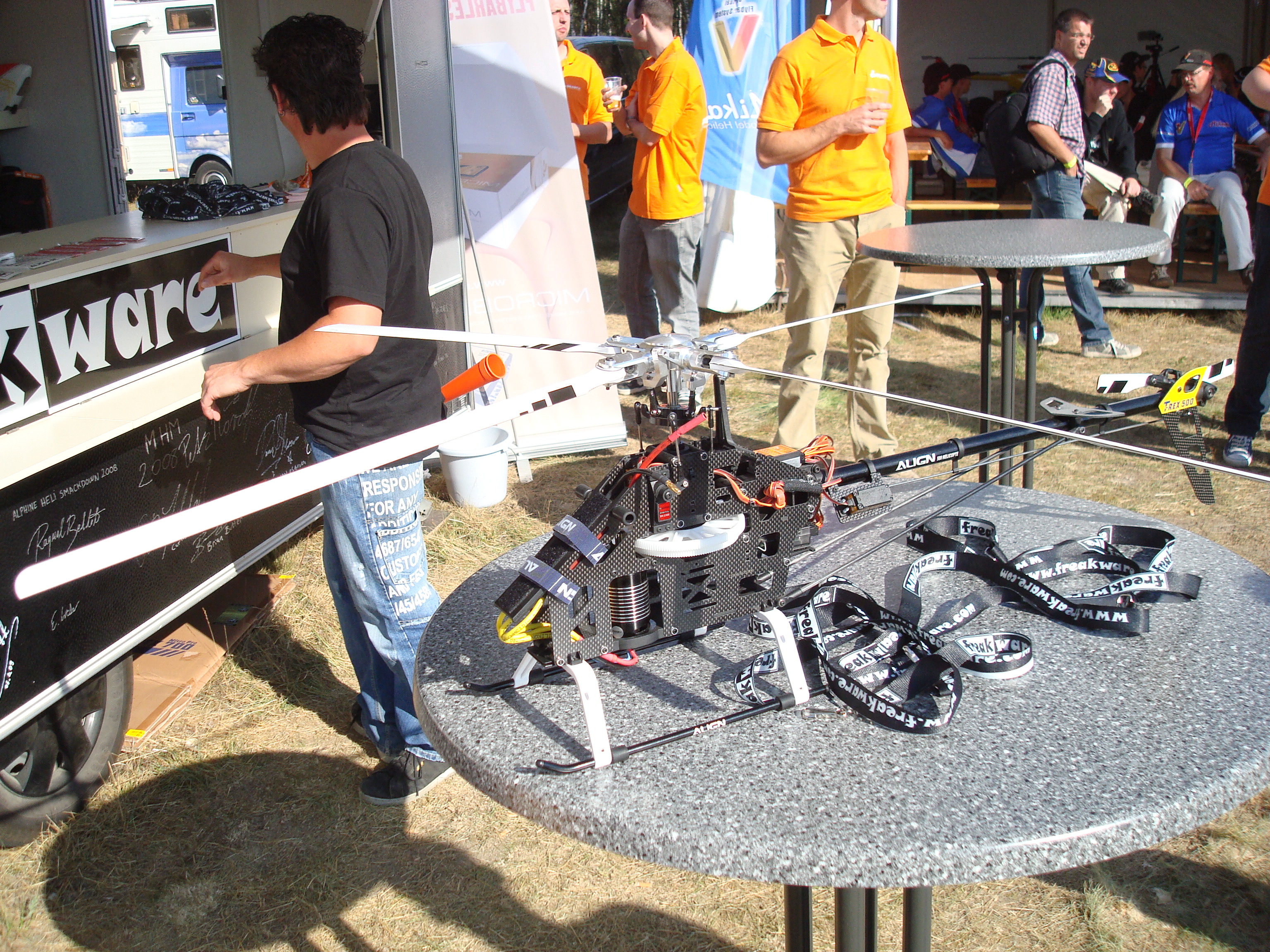

Hier mal ein Bild von dem Kopf, welchen es als Plug and Flight bekommen wird, wir wissen noch nicht genau wann er Lieferbar ist aber ich denke mal gegen ende August. Für alle die den Kopf nicht Live in Venlo sehen konnten. Er ist komplett in Deutschland gefertig und die Peter Schmid GmbH kennt evt schon der ein oder andere durch ihren schwarzen Zweiblattkopf für den Rex 500. Und jetzt in Zukunf wird es auch drei, vier und Fünfblattköpfe geben. Wir fliegen das ganze mit 1200 U/min am Kopf udn kommen mit einen 5S 3300 er Akku auf gute 15min. Aber Vid. kommt bald und nach Dietzenbach nehmen wir ihn auch mit.

#9 Re: Welchen 4 oder 5 Blatt Kopf für 500er Mechaniken
Guten Morgen,
hab Dank für das Bild, in der Vergrösserung sieht der Kopf recht gut aus, vor allem die Anlenkung der Blätter. Peter Schmid GmbH ist bekannt, sehr gute 500er Köpfe gibt es dort. Dann werde ich es wohl abwarten, wann die Köpfe verkauft werden.
