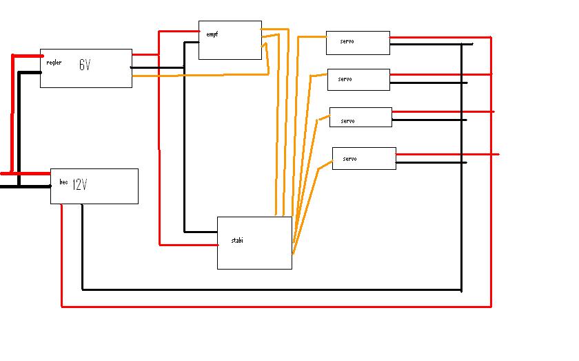

funktioniert das?
torro
Beiträge: 7256
Wohnort: MFC Mahlberg
#1 funktioniert das?
Beitrag von torro »
Gruß, Flo

#2 Re: funktioniert das?
Beitrag von dilg »
[x]ja, wenn dein BEC&Regler Minus durchschleifen.
lg michl

#3 Re: funktioniert das?
Beitrag von torro »
d.h. einfach mal durchmessen?
Gruß, Flo

#4 Re: funktioniert das?
Beitrag von face »
Mir fällt da konkret der ReactorX ein für die extra Stromversorgung der Servos... Soweit ich weiß braucht das Stabi aber keine extra Stromversorgung oder?

#5 Re: funktioniert das?
Beitrag von dilg »
messen ist nie verkehrt :mrgreen:
Minus ist ja für die Servos Referenz, daher sollte der gleich sein.
Ich bin mal so schreibfaul, hier wird das ganze ausführlich behandelt:
http://www.rchelifan.org/viewtopic.php? ... 6#p1048786
lg michl

#6 Re: funktioniert das?
Beitrag von tazmandevil »
NEIN!!!! Das Funktioniert nicht!!
Auf jeden Fall hinter Regler und BEC nochmal Minus verbinden. Sonst verstehen die Servos die Steuerimpulse wahscheinlich nicht!!

#7 Re: funktioniert das?
Beitrag von sungamer »
Wieso nicht? Wenn das Massepotential überall gleich ist sollte es doch gehen...

#8 Re: funktioniert das?
Ist es aber im Plan nicht.

#9 Re: funktioniert das?
Beitrag von torro »
tazmandevil hat geschrieben:Ist es aber im Plan nicht.
kommt drauf an, ob minus durch den regler/bec durch geht.
ich mess das die tage mal durch, muß eh was umstricken.

#10 Re: funktioniert das?
Beitrag von adrock »
...also wen die Servos mit 12V versorgt werden, erkennen die denn dann noch die Signale die vom Stabi mit 6V erzeugt werden einwandfrei? Wie sind denn die Pegel da definiert?

#11 Re: funktioniert das?
Das Signal sollte eigentlich bei 6V als HIGH erkannt werden. ATMEL schreibt bei den AVR uC, dass mindestens 0,6V für die Erkennung des HIGH Signals erforderlich sind.
