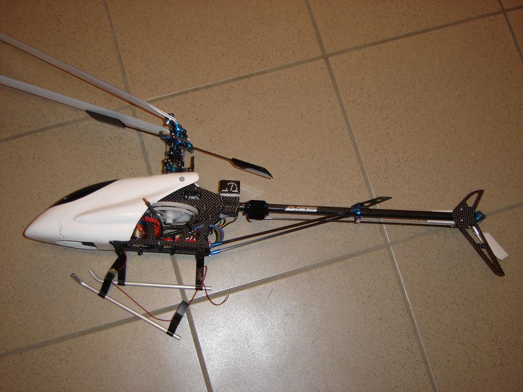

Naja, Wetter war super, 2 Akkus hab ich geschafft, bevor es gekracht hat. :( Ursuche ist leider noch unbekannt. Auf einmal war keine Kontrolle mehr auf der TS. Da beide Rollservos jetzt hin sind, gehe ich vom Servotod eines HS55 als Ursache aus. Wenigstens ein Grund, endlich die HS56HB einzubauen, die hier schon länger rumliegen :)
Schaden ist ansonsten gering. Paar Wellen, Haube, Landegestell. Das war`s schon :)
Chris
Hier die Leiche:

hi chris
mein beileid aber es ist ja nicht sooo schlimm und so bleibst du fit beim schrauben. ;-)

Oh, nicht schön. :-(
*feix*
Hättest Du besser mal ein weiches Alu-LG drunter gehabt
Aber der ist ja ruckzuck wieder airborne, gell?
Alle Ersatzteile da?

Neee, blos kein Alu LG, die sind ja noch teurer, als die POM :D
Da ich inzwischen eigentlich landen kann, und bis jetzt bei JEDEM Crash absolut JEDE Art von LG im Eimer war, kauf ich jetzt einfach die Plasteversion von Align! Bald gibt`s die ja auch in schwarz für den SE :D
Klar, am nächsten WE fliegt er wieder :) Bis aufs LG hab ich alles da. :wink:

Chris_D hat geschrieben: Neee, blos kein Alu LG, die sind ja noch teurer, als die POM :D
Aber evtl. brechen die nicht?
Gerade biegen ist besser als kleben.

tracer hat geschrieben: Aber evtl. brechen die nicht?
Ist von Microheli? Dann wird es nur verbiegen! :) :wink:

Also ich tipp mal dass mit dem Alu-Gestell nur die Bodenplatte hin sein würde und die kost nur 8€.
Das Align-Chassis scheint recht robust zu sein. Meins hat den letzten Crash aus ca. 10m auf ne Wiese auch ohne Kratzer üerstanden. Irgendwie ist das Chassis trotz nur 1mm Carbon durch diese 2-schichtige Konstruktion sehr steif. :wink:

als leidensgenosse drücke ich mein beileid aus 8)
bei mir verweigerte der heli auch seinen dienst, begleitet von einem hässlichen flatter geräusch....
ein gugelkopf ist heruntergesprungen
:shock:
da half nur noch der ar schalter :cry:

Das Align Chassis hat nicht den kleinsten Kratzer. Auch die Bodenplatte nicht :) Dafür aber die Align GFK Haube :( Mal sehen, ob die noch zu retten ist....

Mein Beileid euch beiden :(
Chris, ich habe hier noch ein Original LG rumliegen, falls du bis zum WE keines bekommst :)

mein Carbongestell (Crash in TAiwan) hat auch nix abbekommen. Aber die GFK Haube war auch hin. Die hat wohl einiges an Energie verbraten.
Bei mir sind auch alle Landegestelle bisher gebrochen. Vielleicht baut mal wer eins aus Hartgummi. :D
Kann ja ruhig wackeln.
Tja, wenn du dich da mal nicht zu früh freust....
Ich hab mir nach den verreckten S3107 und den verreckten GWS IQ-110 auch die HS56HB gekauft.
....tja und was is? Im Rückenflug Servoschaden, hab schon insgesamt 4 Karbonitegetriebe im Arsch, und zwar alle im Flug und nicht beim Crash, und bin auch wieder nur am kotzen mit den kleinen Servos.

Na Servus, das macht ja Mut :evil:
Hatte das HS56 bis jetzt nur am Heck, so seit ca.30 Akkus. Bis jetzt noch keine Probleme. Wir werden`s erleben :roll:

Also ich hab bisher keine Probs mit den HS-56. Die Amis bei Runryder fliegen auch fast alle damit. Hab bisher kaum was von Ausfällen gelesen.
