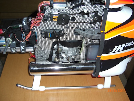

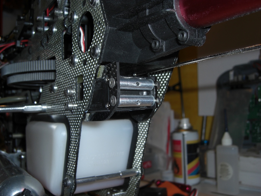

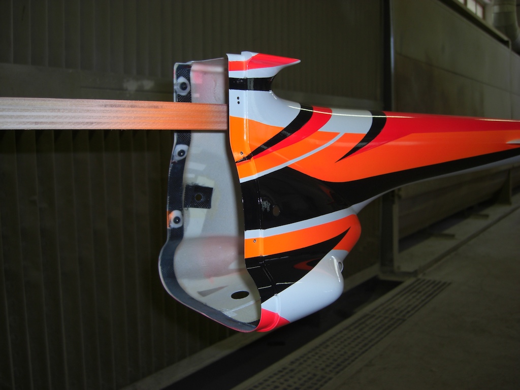

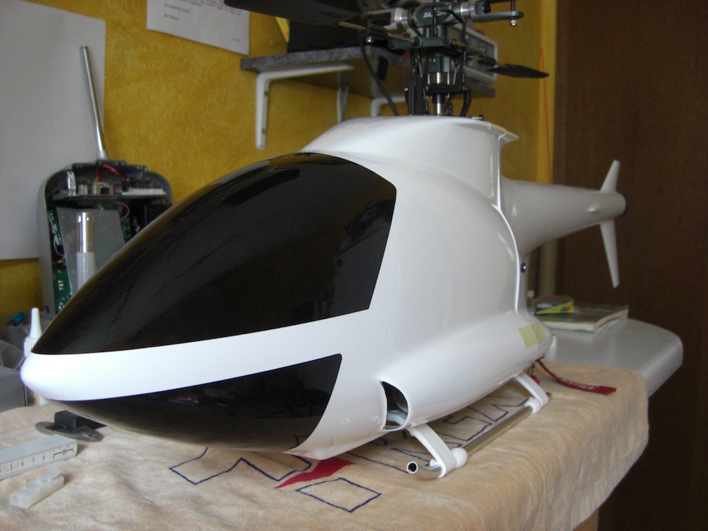

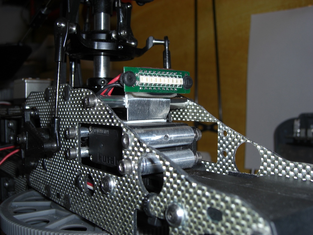

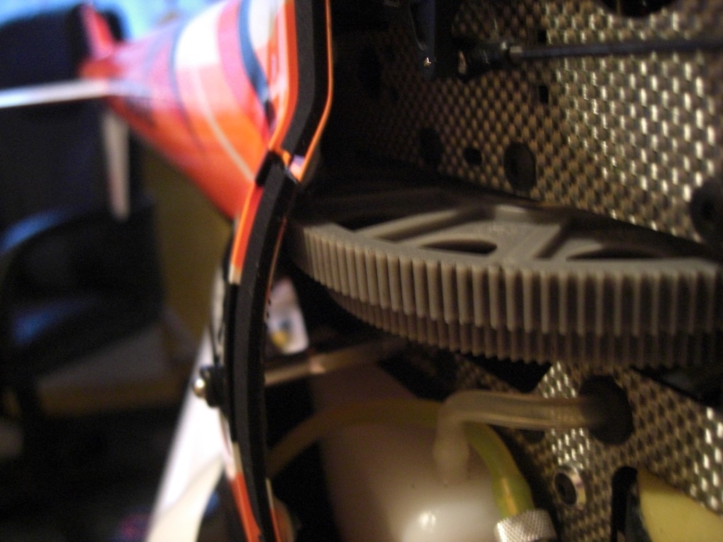

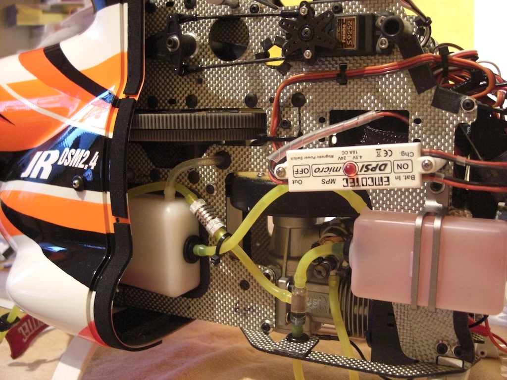

Hallo wieso einen ordentlichen Paddelkopf der Kopf vom Trex ist gut genug nur die TS habe ich von Quick UK und ganz nebenbei der Kasama Kopf ist nicht geeignet für Drehzahlen von 1600 weil die Blattlagerdämpfung zu hart ist. Der geradeausflug ist genial kein unter bzw überschneiden bei verwendung von Raptor 50 Paddel schwarz sowie K&S Gewichte und der 440er Paddelstange. Der Rumpf ist von JR und nennt sich Gracy 50 und es ist schon ganz nett eine Arbeit die Mechanik an den Rumpf anzupassen sowie das lackieren. Das Nik-Servo musste ich zwischen die Seitenteile plazieren und das Heckservo unterhalb vom Heckantrieb. Weiters ist der Komplette Rumpf auf Moosgummi gelagert und hat null vibrationen. Das Design wurde alles selbst lackiert bzw. mit dem PC gezeichnet und dann ausgeplottet. Als Farben habe ich Oracolor verwendet.face hat geschrieben:Hi, sieht ja schick aus! Jetzt noch einen ordentlichen Paddelkopf (Kasama oder so) und man könnte mit Sicherheit gut F3C fliegen. Wie ist das Speed-Flug-Verhalten damit?
Hier noch einige Bilder
- 2mm Luftspalt zwischen Hauptzahnrad und Rumpfwand inneren
- CIMG1818.jpg (253.87 KiB) 5330 mal betrachtet
- den Headertank musste ich auch nach vorne platzieren
- CIMG1817 (1).jpg (360.22 KiB) 5331 mal betrachtet

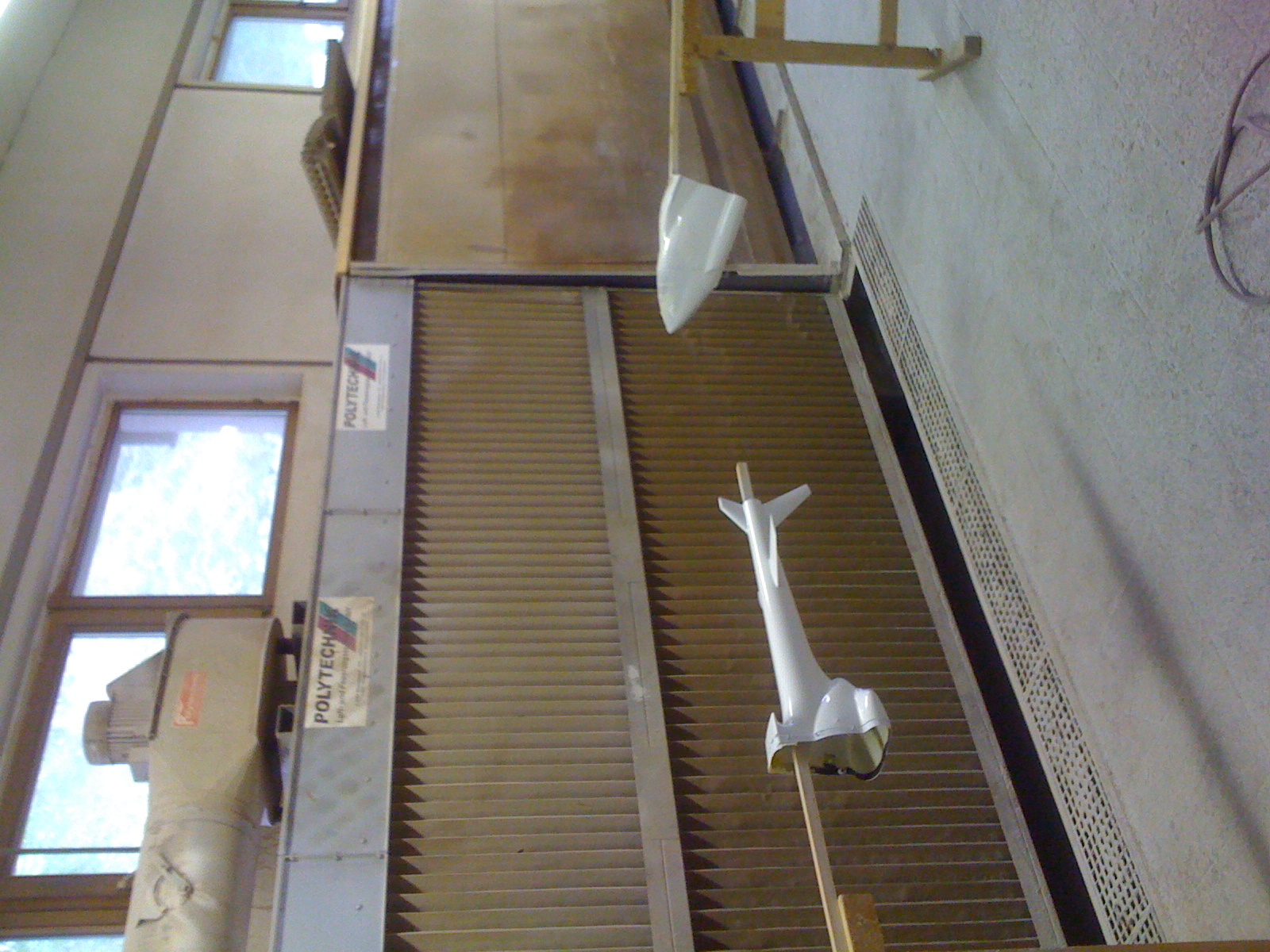

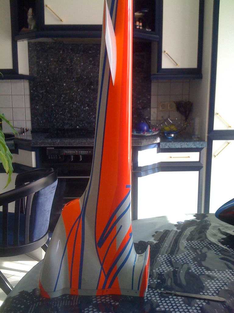

- das abkleben ca. 4h pro Farbe
- IMG_0064 (1).jpg (304.19 KiB) 5329 mal betrachtet
- der Rumpf wird weiss lackiert
- IMG_0049 (1).JPG (687.19 KiB) 5329 mal betrachtet
- Nikservoposition
- CIMG1741.jpg (288.54 KiB) 5330 mal betrachtet

Mit Rumpf fliegen ist einfach genialer und die Fluglagenerkennung ist auch besser durch die optimale Farbgestaltung und wenn du dich fragst wie ich denn den Heli vorglühe dann sage ich nur Switchglow vom Sender aus zuschalten und bezieht den Strom vom Empfängerakku für maximal 10 Sek. ca 20mA. Ich kann mit einem Sanyo 4,8V 2300mAh 5mal fliegen bevor ich den nachladen muss, funktioniert einfach perfekt. Den Rumpf habe ich überall wo es notwendig war mit CFK-Gewebe verstärkt auch im ganzen Verlauf vom Schaldämpfer habe ich zusätzlich im inneren Bereich ein hitzebeständiges Harz verwendet damit sich der Rumpf durch die im Betrieb entstehende Hitze nicht verformt. Apropo Hitze ich bin bei einer Aussentemperatur von 39°C geflogen und nach dem Flug konnte ich den Kurbelgehäusedeckel noch ca. 4 sek. mit dem Finger berühren ohne das ich mich dabei verbrannte also alles im grünen Bereich.
Der Rumpf wiegt fertig lackiert mit Klarlack inkl Schalldämmung nur 465 Gramm

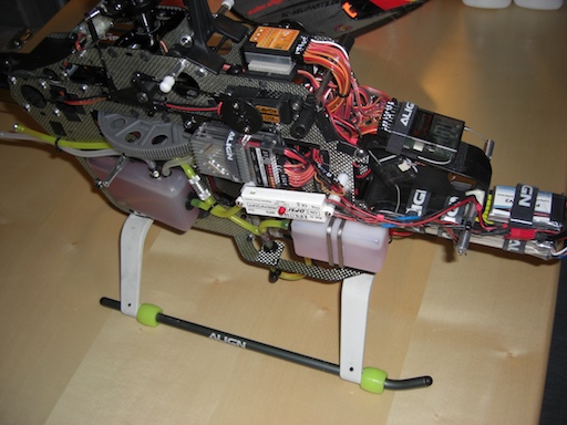

So mittlerweile habe ich das mb eingebaut sowie andere ts servos und der nimh ist einem 2s lipo gewichen. Das beste allerdings ist das ich den os-hyper gegen einen os-70 getauscht habe und den schalldämpfer habe ich persönlich bei der firma zimmermann abgeholt ( von mir bis nach hille ca. 745 km). Es hat sich allemal gelohnt. Einzigartig dieser sound und mit 1800 umdr zieht er + 14° Pitch durch einfach irre und die flugzeit ist beinahe gleich geblieben. Ach noch was trotz dieser vieler elektronik habe ich noch keine einzige störung mit dem empfangssysteme spektrum

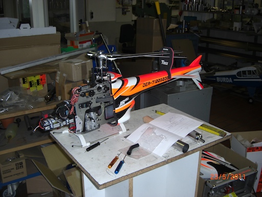

Hier einig bilder
Grüsse Wolfgang
