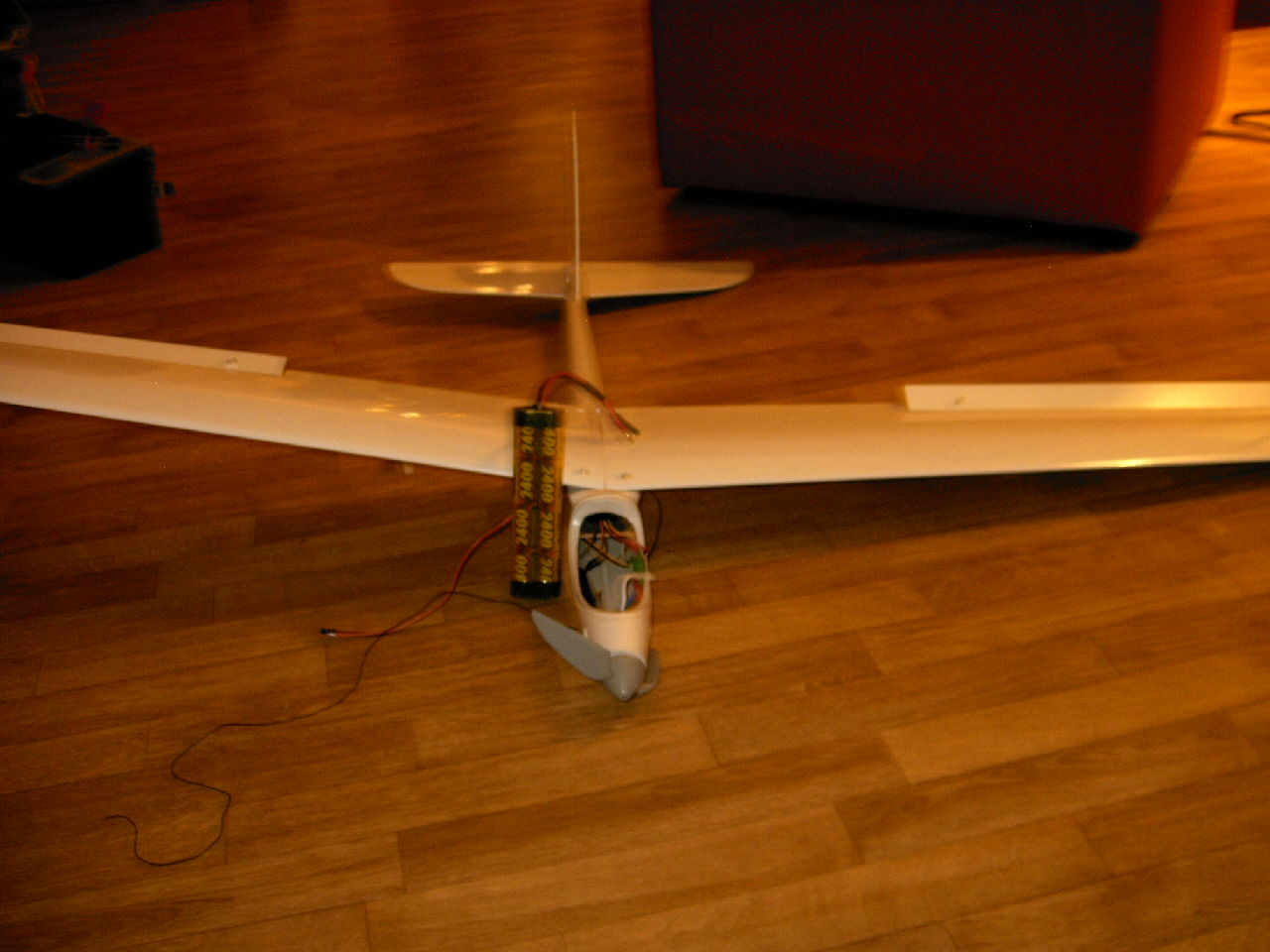

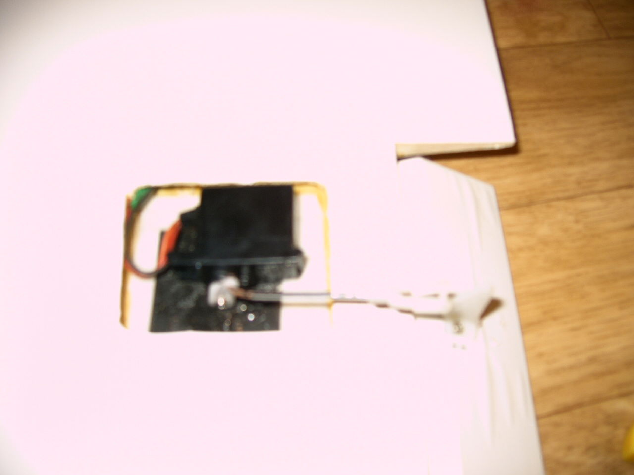

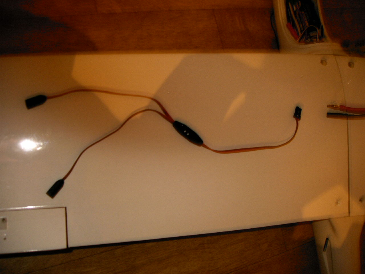

ich habe bei meinem ehawk2000 segler ein problem mit dem querruder!!!
ich habe in jeder fläche 1 servo und die beiden dann mit einem verbindungs kabel in einen steckplatz am empfänger gesteckt!!!
wenn ich nun das ruder ansteuer gehen beide nach oben(unten)!!!
dann habe ich versucht am stecker rot und schwarz zu vertauschen doch dann läuft gar nichts mehr??!!!!!
wer hat denn auch zwei querruder servos und wie steuert ihr das!!!!!
ich möchte nämlich nur einen steckplatz am empfänger besetzen!!!!
danke für eure tipps!

Vergiss das mit den 2 Servos auf einem Kanal.
Ist murks.
Dann kannste keine Querruderdiefferenzierung machen, keine Flaps, kein Buttlerfly.
Ist murks.

das heist, du benutzt ein V-kabel ? wenn die beide servos gleich eingebaut hast, funktioniert es natürlich nicht. du musst das servo in der einen fläche anders einbauen, als in die andere.... dann geht es "gegenaneinander"
denn das v-kabel gibt ja die gleich infos weiter- und dreht sie nicht für das eine servo um...

ich würd auch das v-kabel kicken, so landeklappen etc ist schon cool
@tracer: butterfly wird er mit 2 servos wohl kaum schaffen.
doppelplusgut mfg
Johannes
doppelplusgut mfg
Johannes
ach ja, dazu kommt bitte nienieniemals die spannug verpolen, dabei hättedir auch dein regler mit hops gehen können, neben den servos

dann muss ich ne neue funke kaufen da das mit der alten fm 314 von graupner net läuft.
aber das V kabel kommt dann raus!

Is zwar schon ein älterer Beitrag... aber vielleicht noch aktuell....
Es gibt auch elektronische V-Kabel. Da kannst du das Mischverhältnis und Servor Reverse einstellen. Die sind nicht so teuer und vielleicht ne alternative zu ner neuen funke
für die 314er gibt es mischermodule! Einfach mal bei Ebay schauen , dann geht´s auch mit der! Allerdings neuer Sender wäre teurer aber eine Investition in die Zukunft !

Hi Flusiableger
m.M. nach kannste zu Anfang ruhig mit gleichen QR Ausschlägen fliiischen tun...
solange du nicht "zappeln" willst.
Baue einfach eins der Servos um und gut is.
Es sei denn Pappa erhöht Taschengeld und du kaufst neue Funke
Dann is besser differenziert

Ich hab hier noch einen V-Mixer mit 2 Eingängen und 2 Ausgängen. War ursprünglich mal im Nuri drin. Ein Eingang. beide Ausgänge gleichlaufend, zweiter Eingang: beide Ausgänge gegenläufig, damit funktioniert das und du brauchst nur einen Kanal.
15€ incl. Versand, bei interesse bitte PN
