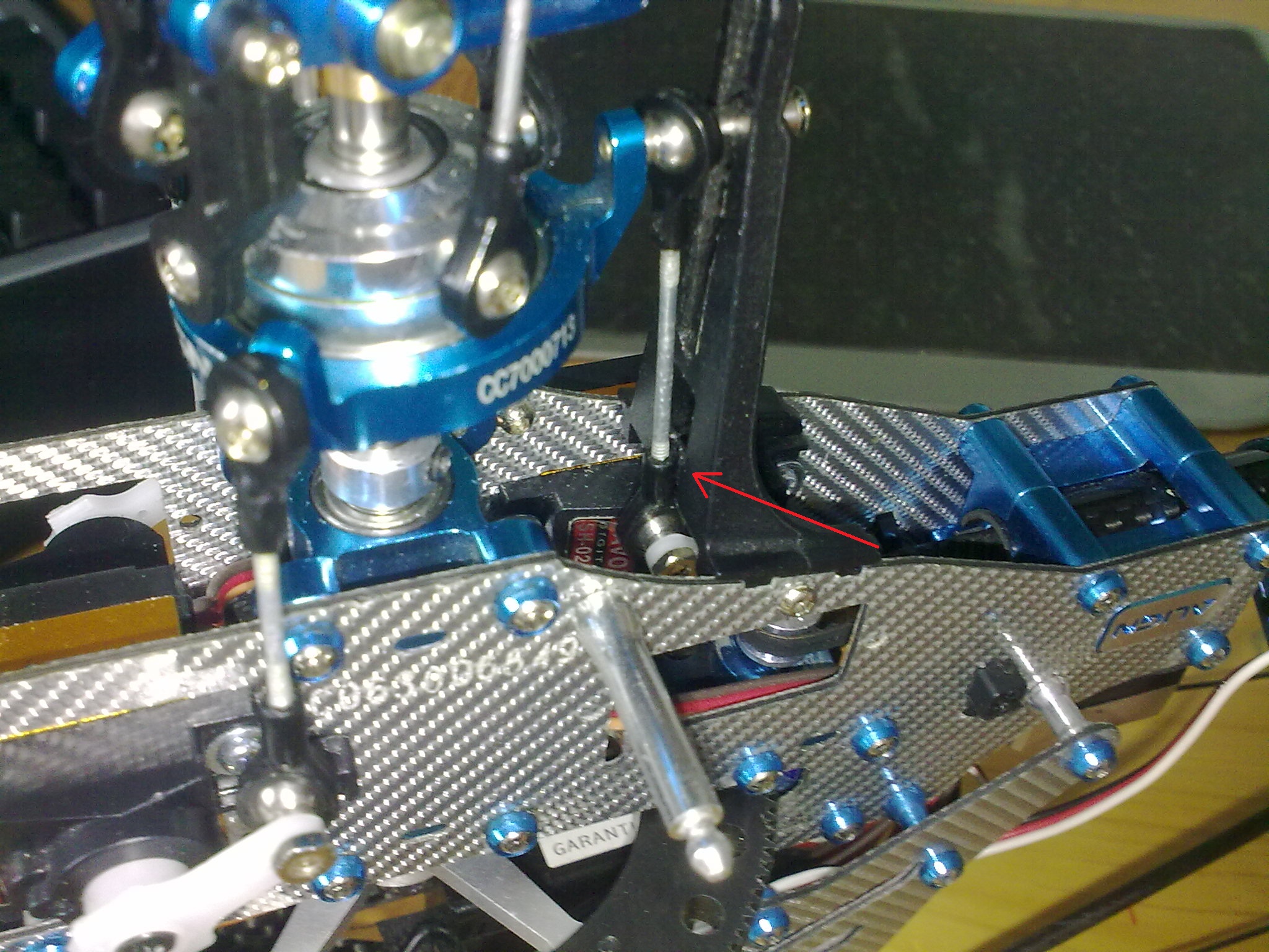

Anbei noch ein Bild, wo und wie ich anstoße ;-)

Wie auf dem Bild,sowas bearbeite ich beim ersten zusammenbau:
Die 2 Löcher,die für die Taumelscheibenführung benutzt werden,einfach etwas länglicher machen,damit das ganze ein Müh
nach hinten kommt,und somit mehr platz da ist.
Den Stift an der Taumelscheibe kann man zur Not auch Verlängern,wenn's denn sein muß.
Gruß Harry

Ich würde mal tesweise das Nickservo um 180° gedreht einbauen. Es ist gut möglich, dass dann schon alles passt, denn dann läuft das Gestänge bei Nickausschlag zur Hauptrotorwelle und nicht zur Taumelscheibenführung.
#8 Re: Länge der Servohörner
-andi- hat geschrieben: Werde wohl oder übel die Gestänge kürzer machen müssen und den rest neu einstellen.
Einfach den untersten Steg weg dremeln. Habe ich auch so gemacht, musst nur darauf achten, das kein Grat stehen bleibt, da verfängt sich gerne die Kugelpfanne dran. :oops:

echo.zulu hat geschrieben:Ich würde mal tesweise das Nickservo um 180° gedreht einbauen.
hmmm - hab ich glaub ich schon mal versucht - glaube da stoße ich dann bei 0° Pitch an... Werd das aber heute Abend noch mal anschauen :-)
TREX65 hat geschrieben:Einfach den untersten Steg weg dremeln
bissi angeknabbert hab ich das eh schon ;-) Hatte aber bedenken das das nimma häld wenn ich den Dremel anwerfe.
Aber wenn das bei dir hält wird das wohl bei mir auch halten! Wenn der Tipp von Egbert nicht hinhaut dremel ich das einfach weg und gut is!

Servo umdrehn funkt zwar, allerdings wird dann das Anlenkgestänge arg schief.
Hab das so wie Michael gemacht und den Dremel angeworfen!
cu
andi - dessen Rexle jetzt wieder sauber in der Luft liegt 8)
