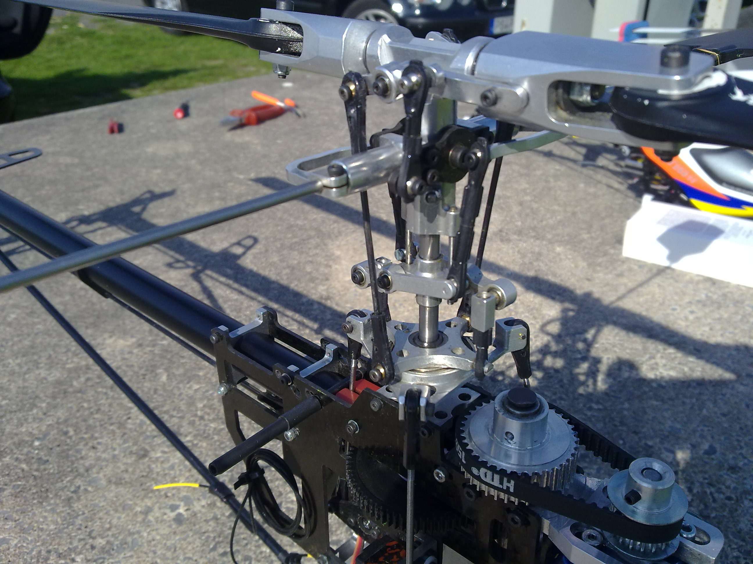

Hallo
Ich habe fogendes Problem.
Seit ich einen neuen Rotorkopf (Zentralstück und Hebel) verbaut habe ist der Heli nicht vernünftig zu landen.
Das macht sich so bemerkbar:
Ich nehme langsam Pitch raus und der Heli reagiert nicht.
Irgendwann sackt er dann ruckartig durch und ich muss wieder reichlich Pitch geben das er nicht einschlägt.
Es fühlt sich so an als ob um die 0 Grad Pitchstellung der Heli nicht reagiert und erst ab einem gewissen Anteil Positiv oder Negativ er die Befehle
ausführt.
Verbaut sind Savöx Servos die nicht defekt sind .
Ebenso kann ich nur minimales Spiel feststellen.
Habe ich irgend was falsch montiert ?

Hi!
Vielleicht sind die Drucklager defekt oder falsch montiert?
MFG MAX
MFG MAX

Gute Idee
Da schau ich mal nach.

Ja ,das war,s.
Jetzt fliegt er wieder vernünftig.
Danke für den Tip.

Wie bist Du denn auf die Drucklager gekommen

wenn die falsch herum montiert sind, dann verklemmen die sich unter Last. Vorallem merkt man dies eben auf Pitch .wink:

Nein wie Daniel schon geschrieben hatt, wegen falsch montierter oder eingelaufenen lagern passiert dass...
