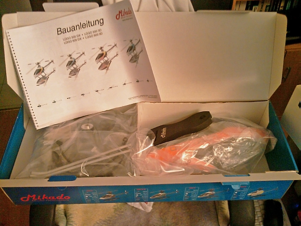

Ähhm...danke für eure bisherigen Antworten :idea:
Könnte bloß sein das ich euch bald noch mit weiteren Fragen ärgere :lol: :lol:

Hast den in der Heligarage gekauft :D

RedBull hat geschrieben:Hast den in der Heligarage gekauft :D
Hi RedBull,
nein, da dürften eher 400/600er im Programm sein. Weiters hat mich eine Dienstfahrt in die Nähe vom Schweighofer geführt.
Gelegenheit macht Käufer :oops:
