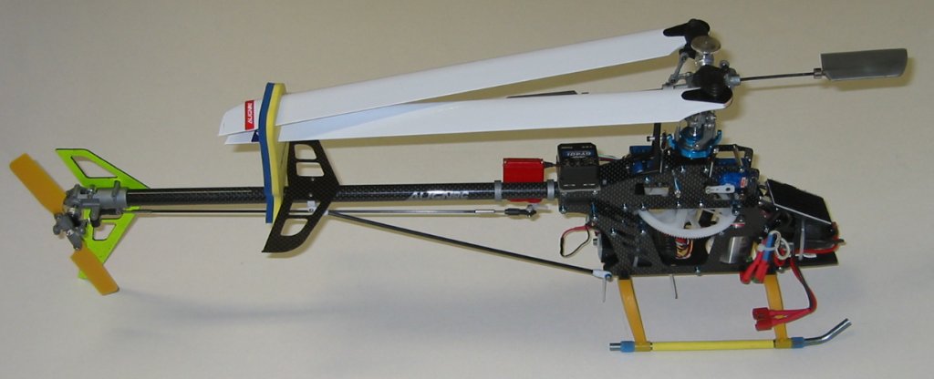

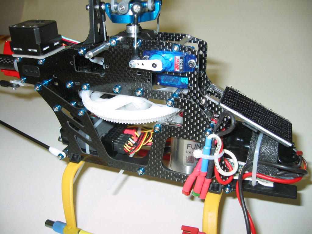

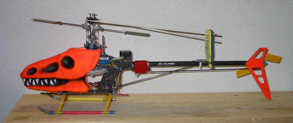

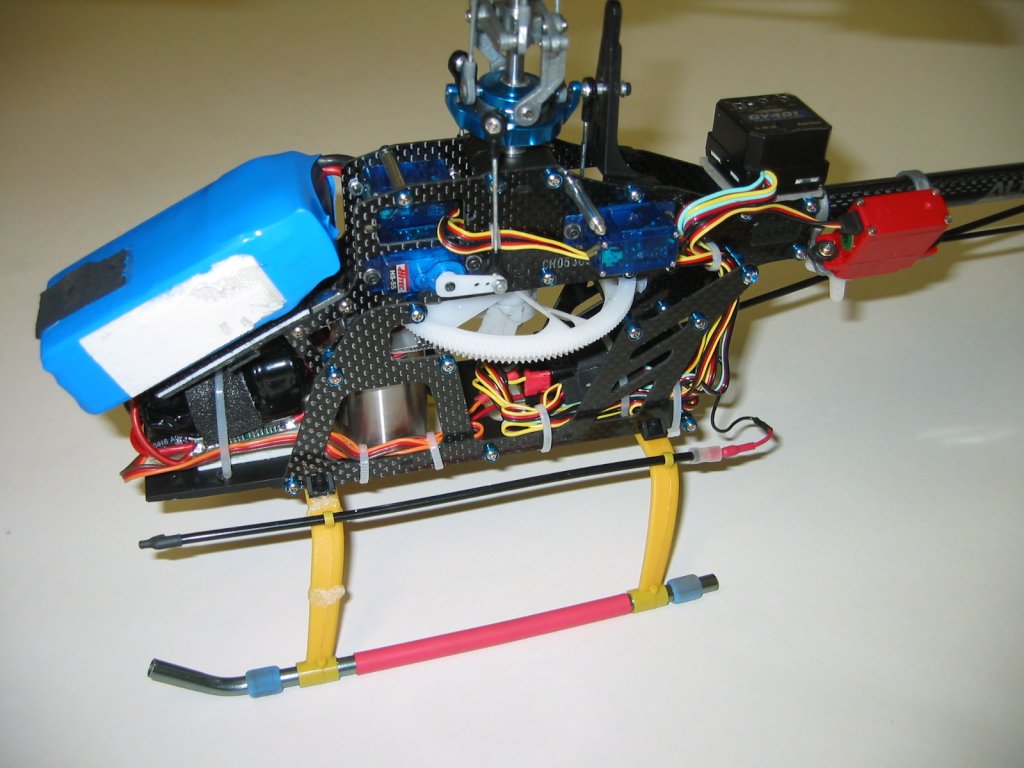

So, komme eben aus der Garage - es fliegt!ingo777 hat geschrieben:wird ein ultracooler hubi! lohnt sich auf jedenfall! wir warten schon auf flugberichte!
Ich habe nun also doch die Reste des alten T-Rex um das neue CFK-Chassis von Align drumrum gebaut. Der Montageaufwand hielt sich mit insgesamt ca. 2h doch in überschaubaren Grenzen. Das Align-Chassis ist top verarbeitet, bis auf die weichen Schrauben. Wo möglich, habe ich die gegen 12.9er M2-Inbusschrauben getauscht. Das Chassis war nirgends nachzuarbeiten, alle Teile, die ich drangebaut habe, haben sofort gepasst. Einen großartigen Gewichtsunterschied zum alten grauen Chassis (war schon auf 120° (Agrumi) umgebaut), kann ich nicht feststellen. Der Heli wiegt in der XL-Version mit 2000er Akku 712g (+ Haube).
Das Flugverhalten kann ich natürlich noch nicht richtig einschätzen, habe aber von den kurzen Schwebeflügen in der Garage den Eindruck, das der ganze Heli wesentlich ruhiger, auch akustisch, fliegt und sich super präziese lenken lässt.
Fazit: Ca. 75€ sind für das Align-Chissis gut angelegtes Geld.
Uwe
