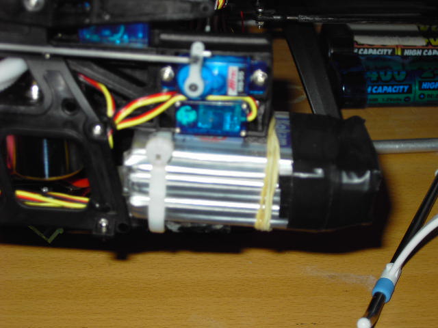

habe zwar "nur" einen T-Rex, ist ja aber soweit gleich (anscheinend
Bild ist auch dabei wo zeigt das der Kokam passt.
mfg,
Mome
mfg,
Mome
- PICT0722.JPG (57.82 KiB) 1222 mal betrachtet

Hallo Mome,
danke für das Bild.
Es gibt da dieses Angebot in ebay Nr: 7361076362
Der Akku kostet dort 35,- kann 10 C Nennstrom, 15C Peak.
Der Akkun ist 2mm höher als der Kokam, also 29mm.
Ist im Rex da noch so viel Platz ?
Danke
Klaus
danke für das Bild.

Hallo Klaus,
2mm würde beim Rex nicht mehr gehen, zumindest nich beim 90° mechanisch gemischten Rex.
Bei mir liegt der Akku schon oben an den Servos an. Da geht nix mehr.
mfg,
Moritz
mfg,
Moritz

?? bei mir geht da nix mehr!!zu Akkus bei e-bay sage ich mal nix. Aber 2mm müssten gehen. Ich habe bei meinem Rex zum Klemmen oben noch ne Schaumlage aufgeklebt.
mfg

Hallo Harald,
mein Akku sitzt a bissle weiter oben, liegt auf jeden fall an. Mit bisschen Gewalt dürfte vllt. noch was gehen.
mfg,
MOritz
mfg,
MOritz
