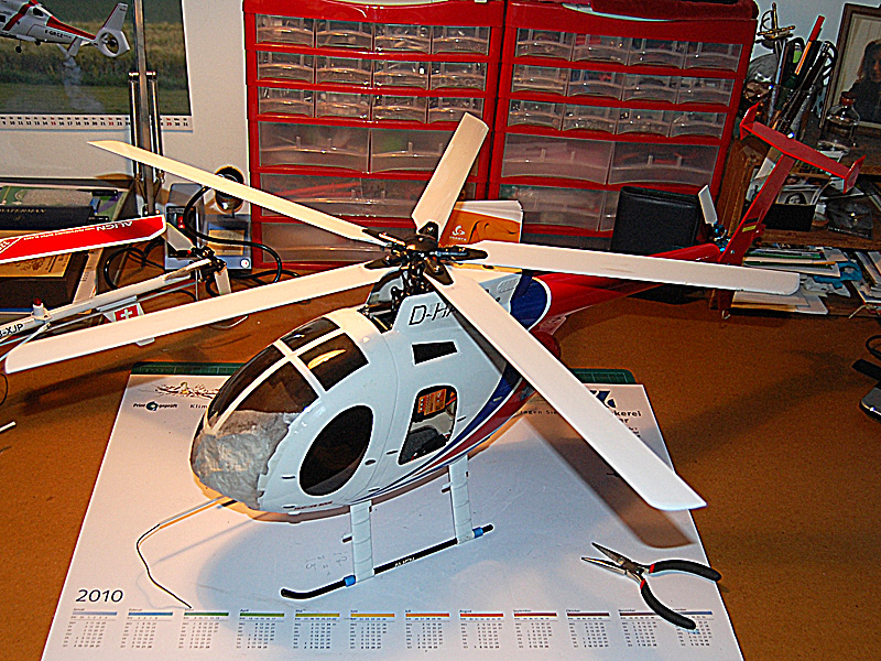

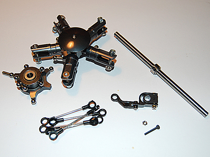

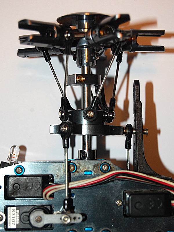

Ich habe inzwischen auch meinen Fünfblattkopf von Hobbyking bekommen.
Er ist in der Tat nicht ganz schwarz, eher anthtrazit. Sieht edel aus.
Der Zusammenbau ohne Anleitung geht halbwegs, erst beim Montieren auf den Heli
habe ich gemerkt, dass ich die Anlenkungen auf die falsche Seite montiert habe.
Die Taumelscheibe kann um 90° verdreht werden, es wäre ohnehin schwierig,
das Gestänge wegen der Taumelscheibenführung gerade laufen zu lassen.
Ich hatte noch einen 10er Satz billige HK-Holzlatten hier rumliegen,
die habe ich mit Tesa und drei Unterlegscheiben auf gleiches Gewicht gebracht.
Bis auf ein Blatt stimmte auch der Spurlauf so halbwegs.
Beim ersten bangen Abbheben lief dank MicroBeast-Stabilisierung alles glatt,
er war nur sehr agil über Roll und Nick. Bei mehr Pitch kam dann allerdings
das Heck nicht mehr mit. Da muß ich also noch nacharbeiten, eventuell
einen Fünfersatz Scale-Spinbaldes besorgen.

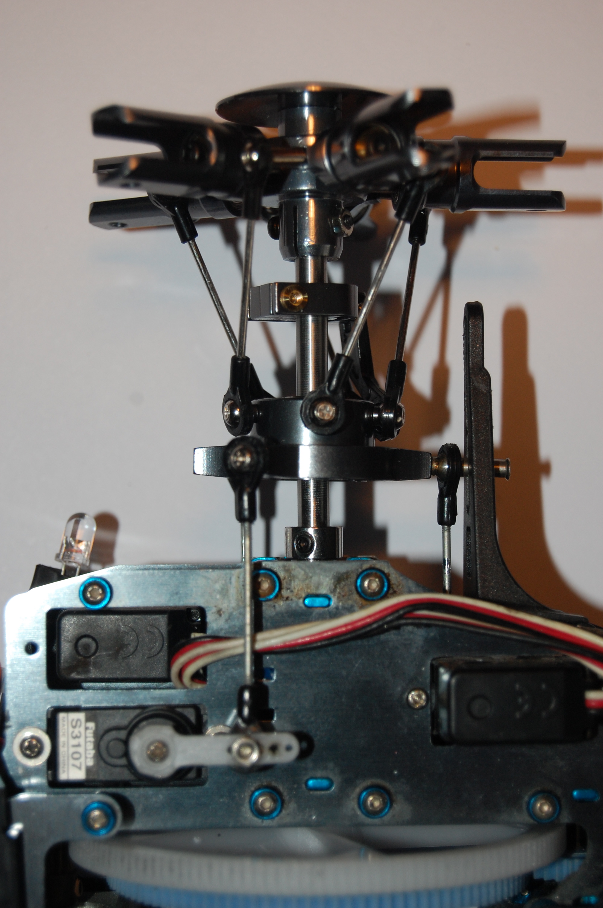

#12 Re: Welche Rotorblätter bei 4 Blatt oder 5 Blatt ?
Die Verdrehung sollte etwa so aussehen.
Das gerade vorn zu sehende Gestänge lenkt den hinteren Blatthalter an, ist also um 90° gedreht.
- Taumelscheibenverdrehung
- DSC_2896.JPG (1.36 MiB) 477 mal betrachtet
Servus von Andreas
Bell 206 JetRanger (T-Rex 600) | Bell 222 Airwolf (T-Rex 500) | Hughes 300 (450er HK-Clone) | T-Rex 250 native
Tarot 680PRO FPV Hexacopter | Scorpion Y 650 Hexacopter | Deadcat Spasscopter | A.R. Drone 1.0 | Hubsan X4 Cam
DMFV • FrSky Taranis • Sendung-mit-der-Maus-Gugger • Entenpilot
#13 Re: Welche Rotorblätter bei 4 Blatt oder 5 Blatt ?
Hi Michael,
Taumelscheibendrehung einstellen:
- ein Blatt fluchtend zum Heckrohr ausrichten
- nun soweit die Taumelscheibe drehen, bis sich dieses Blatt bei NICK nicht mehr bewegt. NICK sollte in beiden Richtungen

- ZWINGEND!! notwendig ist die Prüfung der Drehrichtung der Taumelscheibendrehung, da eine falsche Drehung fatale Folgen haben kann. Ein Blatt 90° zum Heckrohr (bei Rechtsdreher), NICK zurück und dieses Blatt MUSS positiven PITCH haben. Zusätzlich kann jetzt nochmals die Drehung gegengeprüft werden. Bei ROLL darf sich dieses Blatt jetzt NICHT bewegen.
Bei meinem 5-Blatt habe ich zwar die Steuergestänge zu den Blatthaltern senkrecht zur HRW stehen und die TS-Drehnung virtuel im 3Digi eingestellt, aber rein mechanisch funzt es wie oben beschrieben.
Theoretisch ja, bedeutet aber ein absolut neues SteuerungsdenkenHeli_Crusher hat geschrieben:Deshalb wollte ich ja wisssen, ob man so fliegen kann.
Solltes Du aber machen, damit Roll wieder Roll und Nick wieder Nick ist.Heli_Crusher hat geschrieben:Ich habe keine Drehung drin.
getestet werden.
