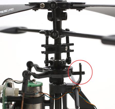

Bei mir zieht er schräg nach vorne, wenn die Taumelscheibe aus der hinteren Führung gesprungen ist. Ich denke, das wäre dir aufgefallen aber ansonsten fällt mir leider nichts ein.
- taumscheibe.jpg (25.77 KiB) 2231 mal betrachtet
