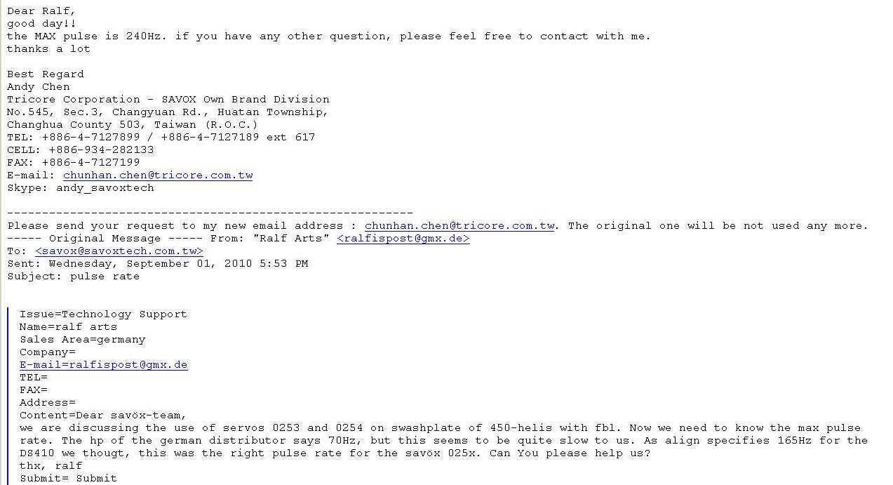

so, ich hab von Savöx die Info erhalten, daß die SH0254 und SH0253 mit einer maximalen pulsrate von 240Hz zu betreiben sind :)
ich hab mir von Andy die Erlaubnis geholt, seine mail hier zu posten :mrgreen:
impulsrate savöx.jpg (83.28 KiB) 3348 mal betrachtet
gruß, ralf
