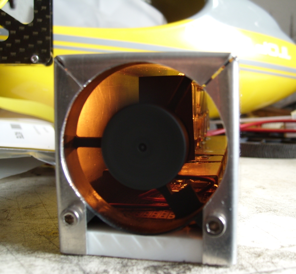

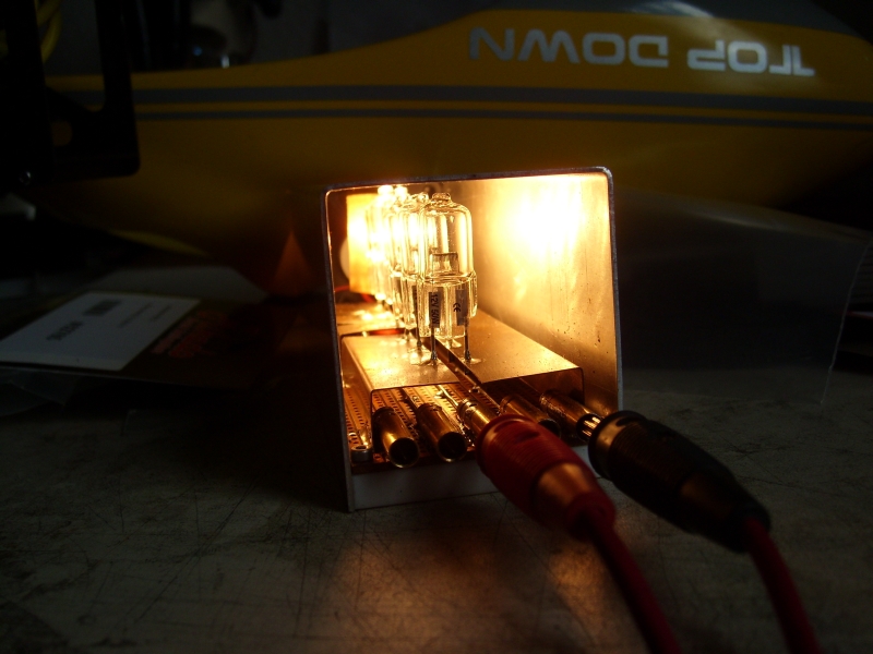

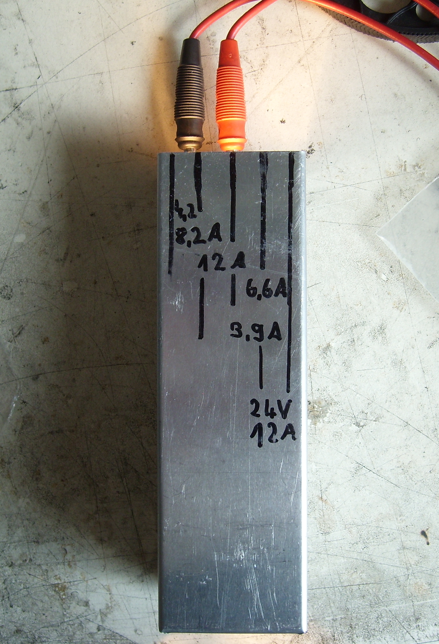

Meine alte Entladeplatine taugt leider nicht für Daueranwendung. Wenn man 12V 50W Halogenlampen einfach auf eine Leiterplatte lötet kokelt diese nach spätestens nach 2 min Dauerbetrieb.
Mein neuster Entlader sieht so aus.
Leider schafft der auch nur 144W dauer und wird dabei trotz Lüfter so warm das man sich die Finger drann verbrennt.
wenn man die Steckhülsen mit genug Abstand anbaut kann man auch direkt nebeneinander liegende Steckplätze mit Bananenstecker kontaktieren :oops:
