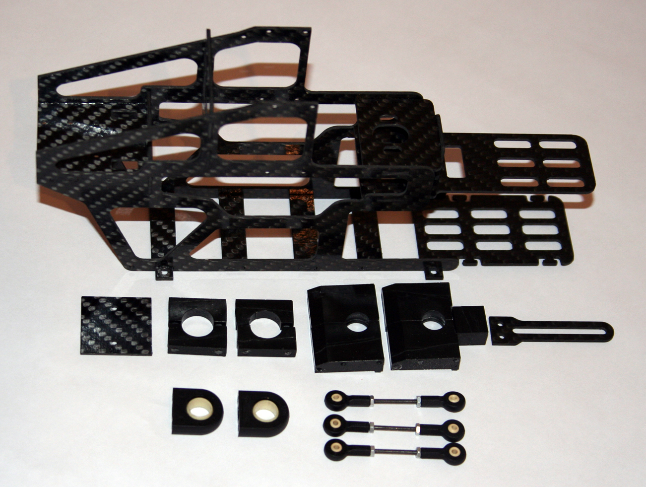

Zudem habe ich mir das CFK-Chassis von Align für einen Faktenvergleich zugelegt. Ich wollte einfach mal wissen was dran ist an dem viel gelobten Teil. Aber dazu später mehr!
Da es in diesem Bericht nicht um einen Neuaufbau sondern um einen Umbau geht, muss ich meinen T-Rex natürlich zeitgleich zerlegen.
Anbei die ersten Bilder.
Patrick

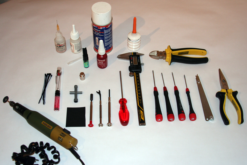

Das von mir verwendete Werkzeug.

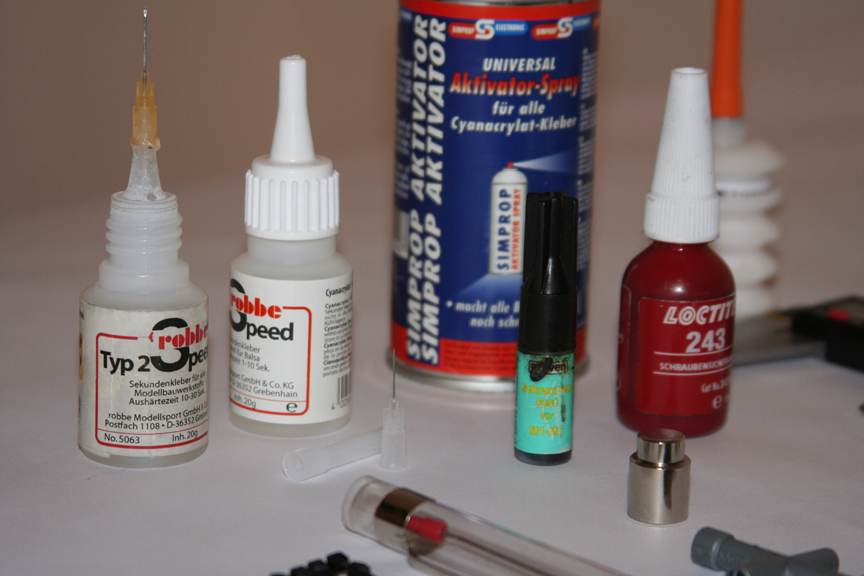

Dünnflüssiger Sekundenkleber von Robbe Typ 2 mit Känüle und Schraubensicherungslack für M1 bis M6 sowie Loctite 243 für den Umbau meiner V2-Taumelscheibe.

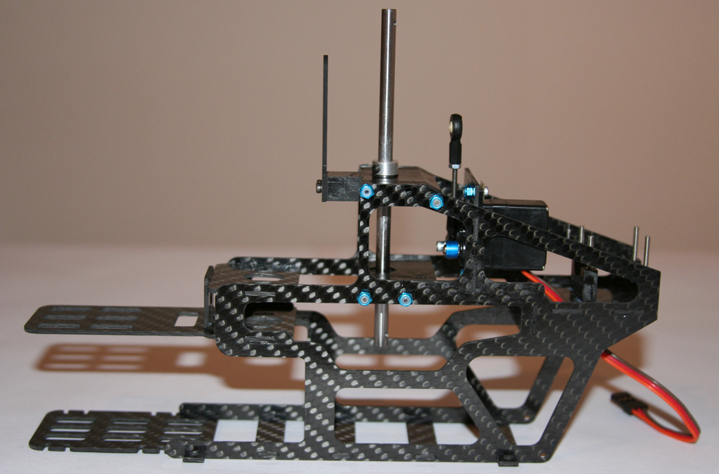

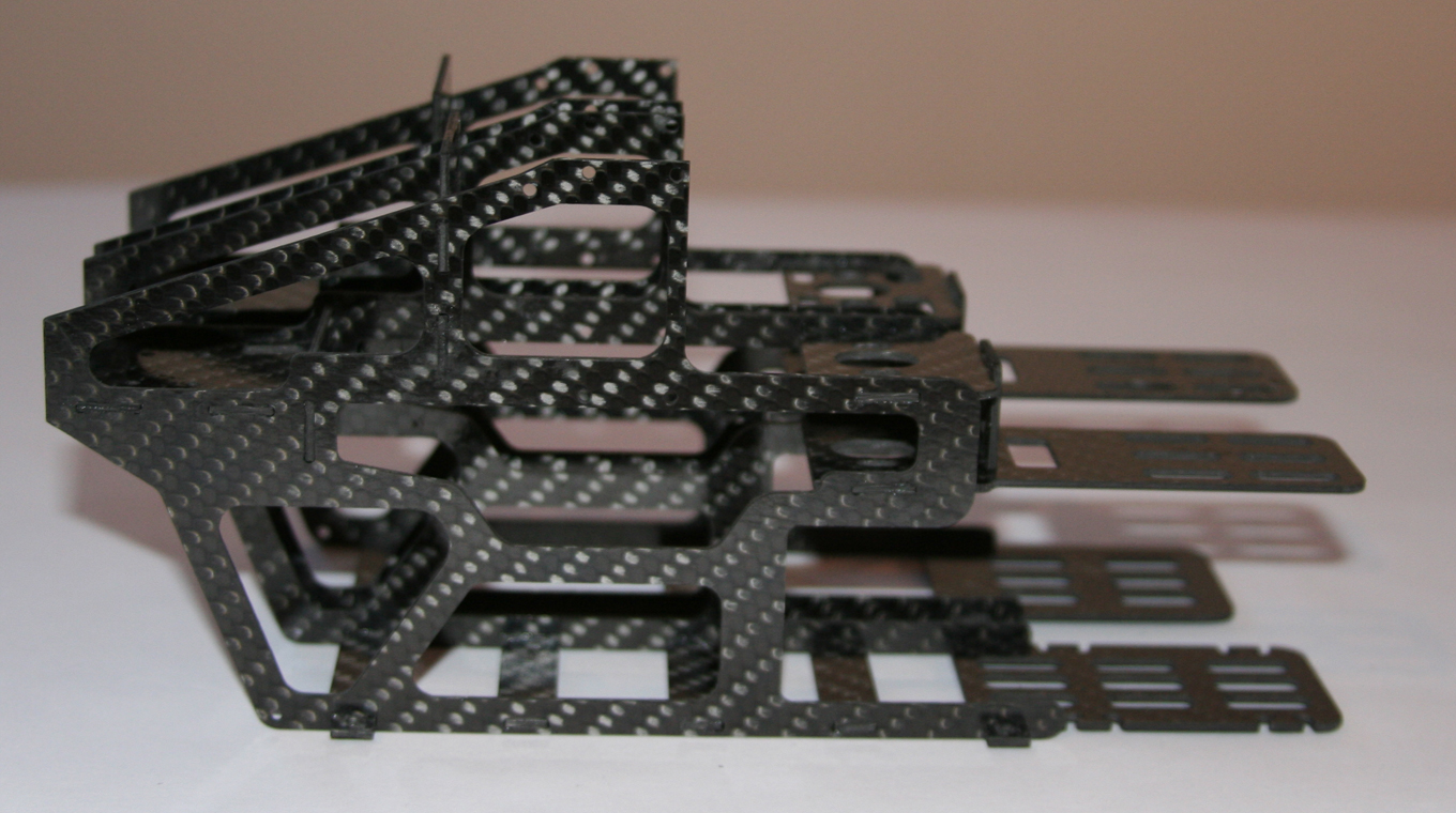

Das neue Chassis, fertig verklebt.

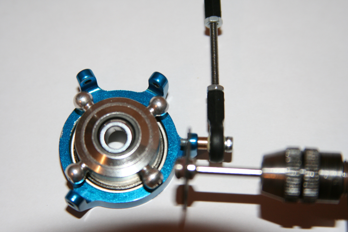

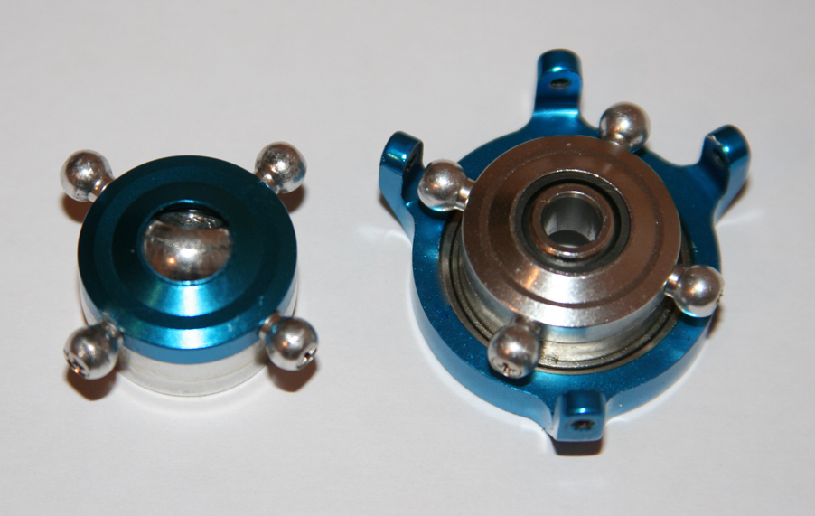

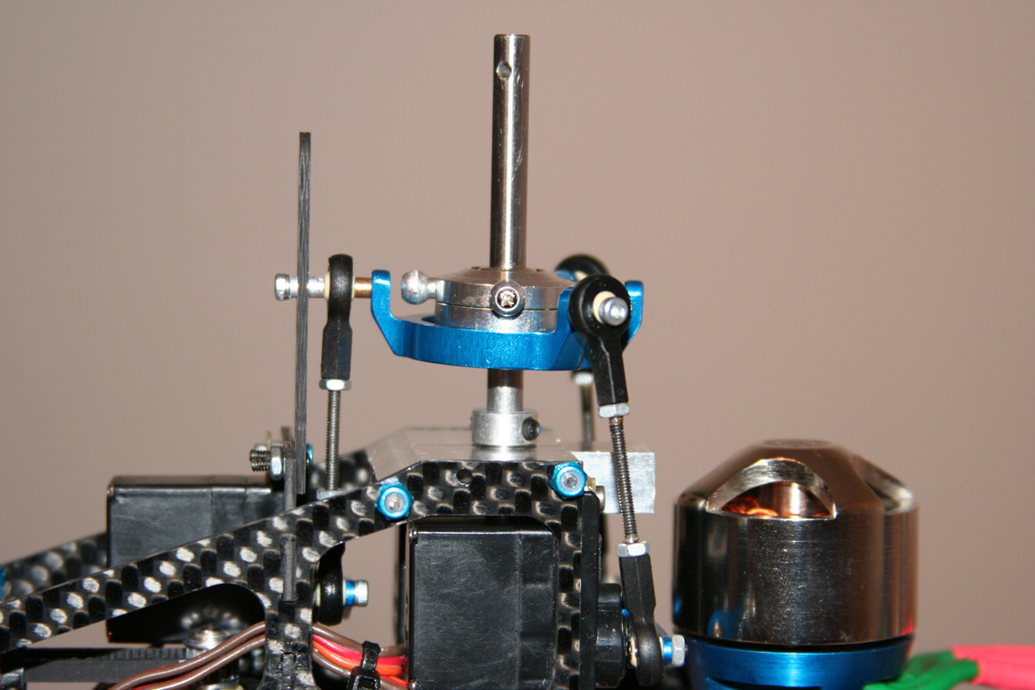

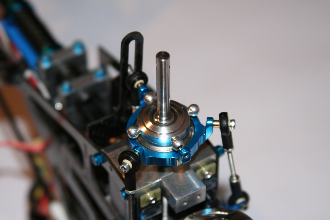

Umbau der Taumelscheibe, gerade noch rechtzeitig, die Taumelscheibe viel fast von alleine auseinander, da kaum Kleber verwendet wurde und die Kugel hatte sich auch schon fest gefressen, wie man unschwer erkennen kann. Naja, jetzt ist das neue Ball Bearing

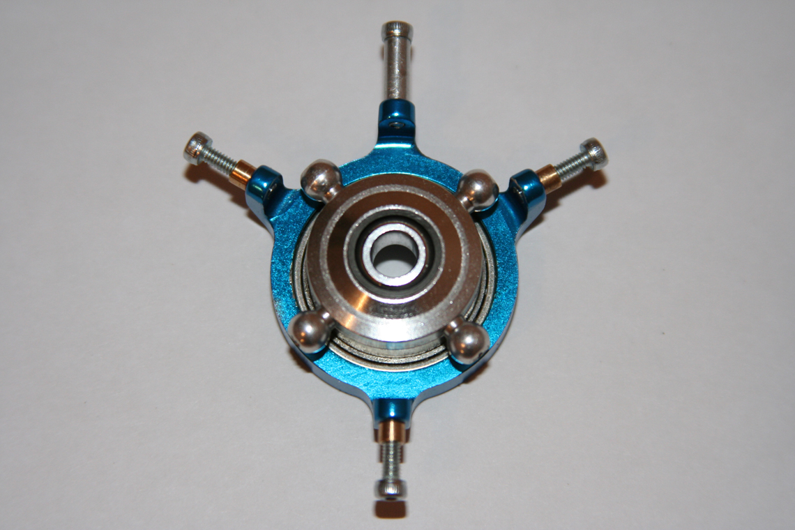

Man nehme eine M2x10 Sechskantschraube, eine 2.17mm hohe Messinghülse, einen Kugelkopf, schraube alles zusammen an die Taumelscheibe und kürze die Schraube vorsichtig mit dem Dremel.
Das ganze wiederhole man 3 mal und die Taumelscheibe ist für den neuen Einsatz vorbereitet. Alle Schrauben wurden passgenau gekürzt.

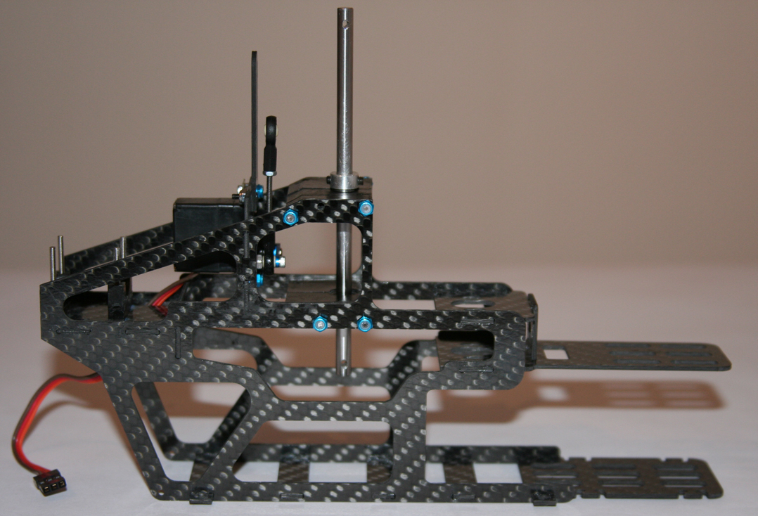

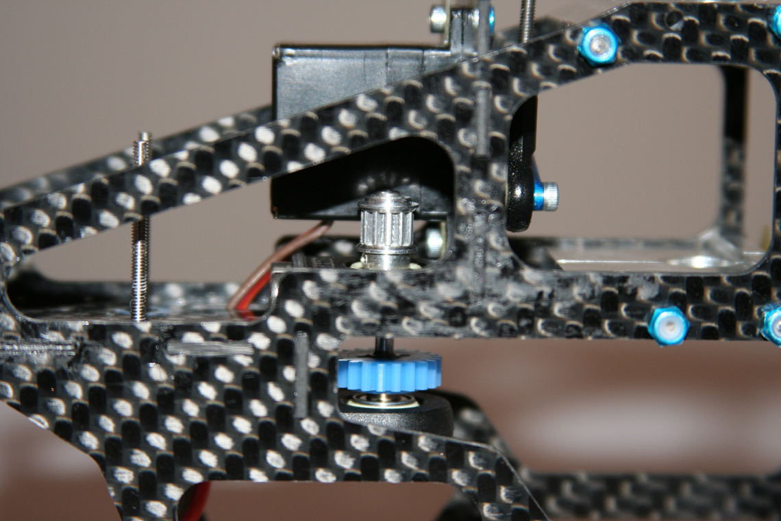

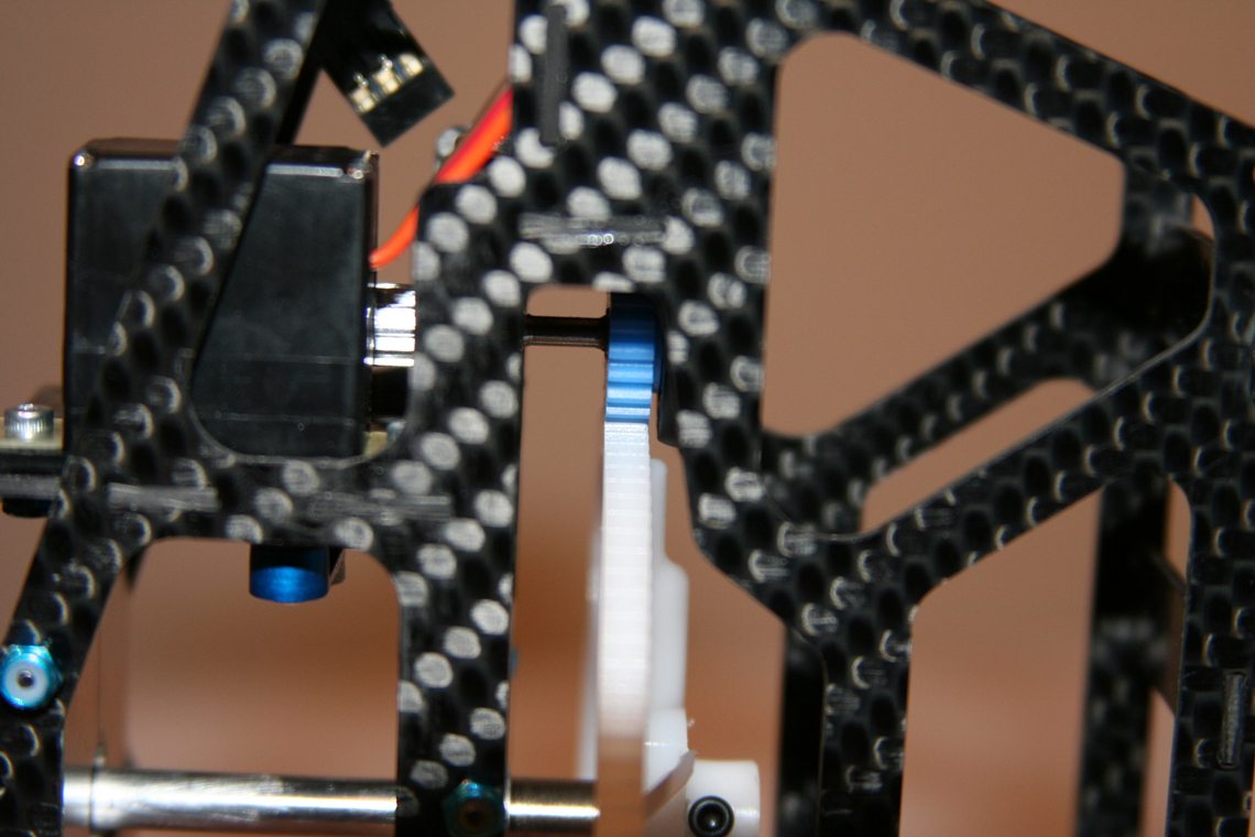

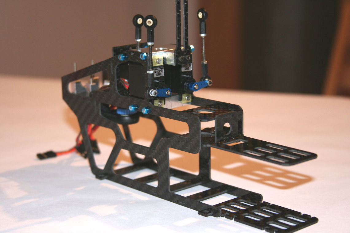

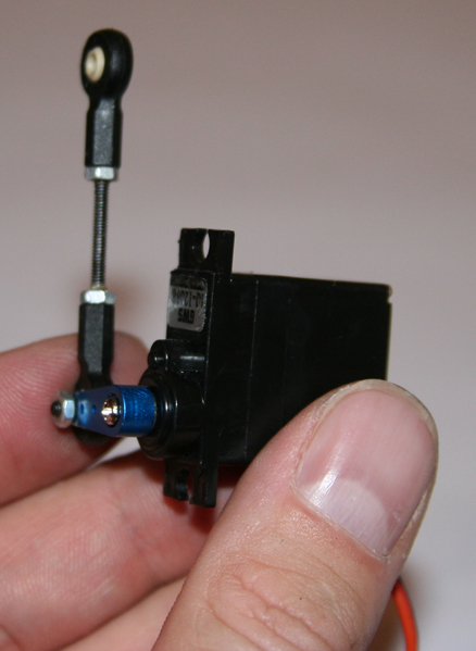

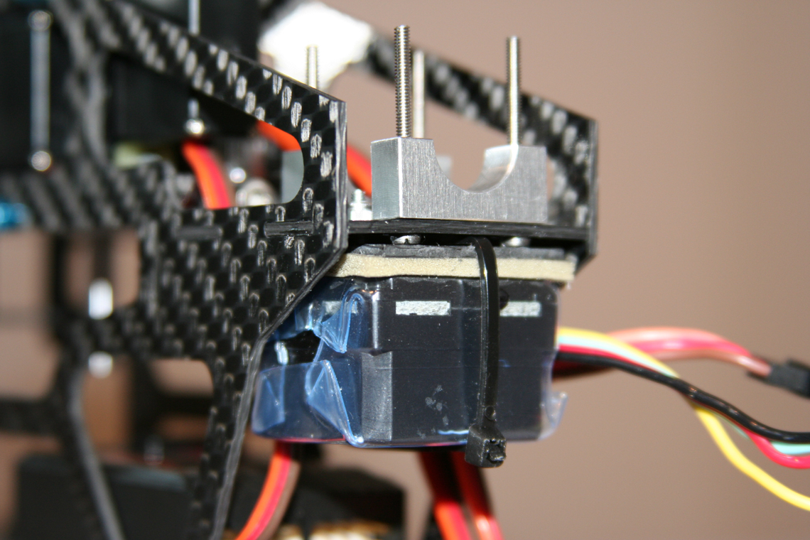

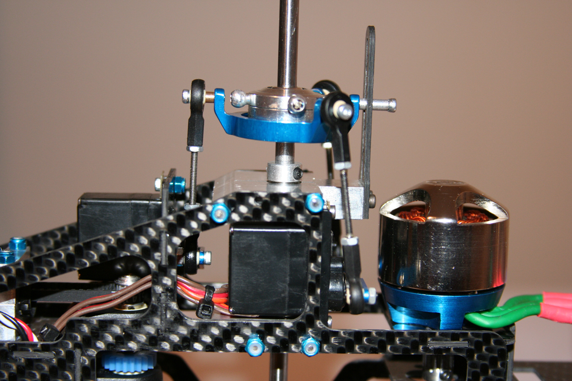

V1 vs V2, wie man erkennen kann wurde die gesamte Aufnahme des Nickservos etwas nach vorne versetzt, die Motorplatte und die obere Zunge wurden in Ihrer vertiaklen Position Mittig im Rahmen zentriert, damit sind die Stege oben und unten gleich Dick. Die u

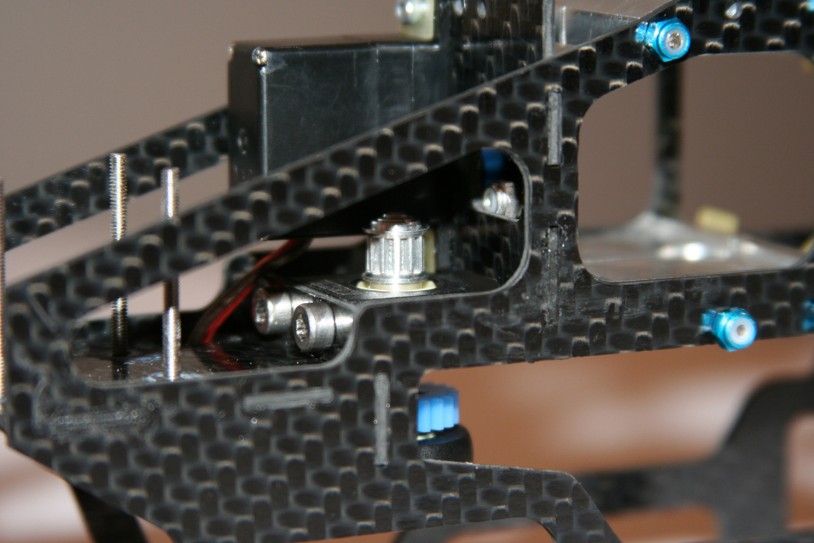

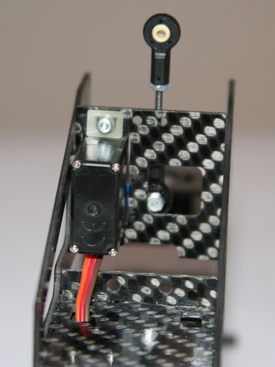

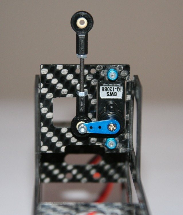

Da das Nickservo nun von außen montiert wird, habe ich die Stege der Servobefestigung mit einem Cutter entfernt, damit es bündig auf der Platte sitzt. Dies ist aber nicht zwingend notwendig.
Aber durchaus von Vorteil, denn jetzt sitzt das Servo fest in der Ausfräsung und wird somit nochmals fixiert.
Da das Nickservo nun von außen montiert wird, kann es genau wie die  Rollservos sehr schnell ausgebaut werden. Für diesen Hinweis zur Verbesserung gilt unser Dank Tracer und 3D-Daniel!

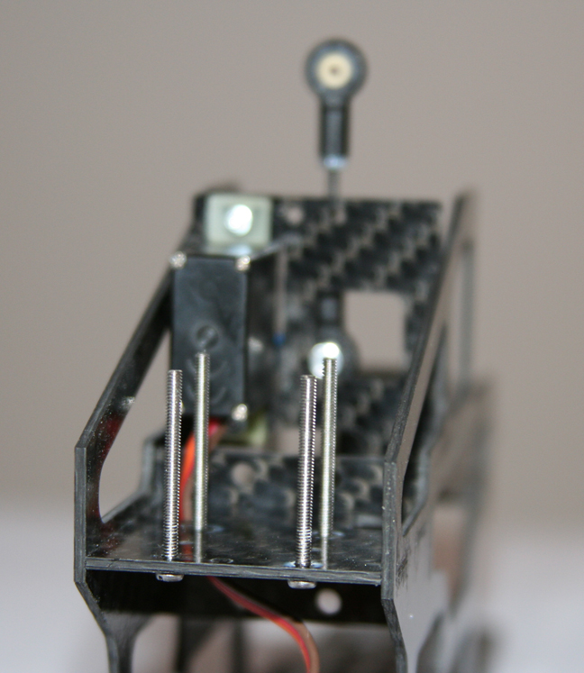

Die mit Sekundenkleber fixierten Schrauben für die Heckrohrhalterung, da die Schrauben von oben und unten verklebt wurden, kann man Sie nur mit einem Heißluftfön wieder lösen.

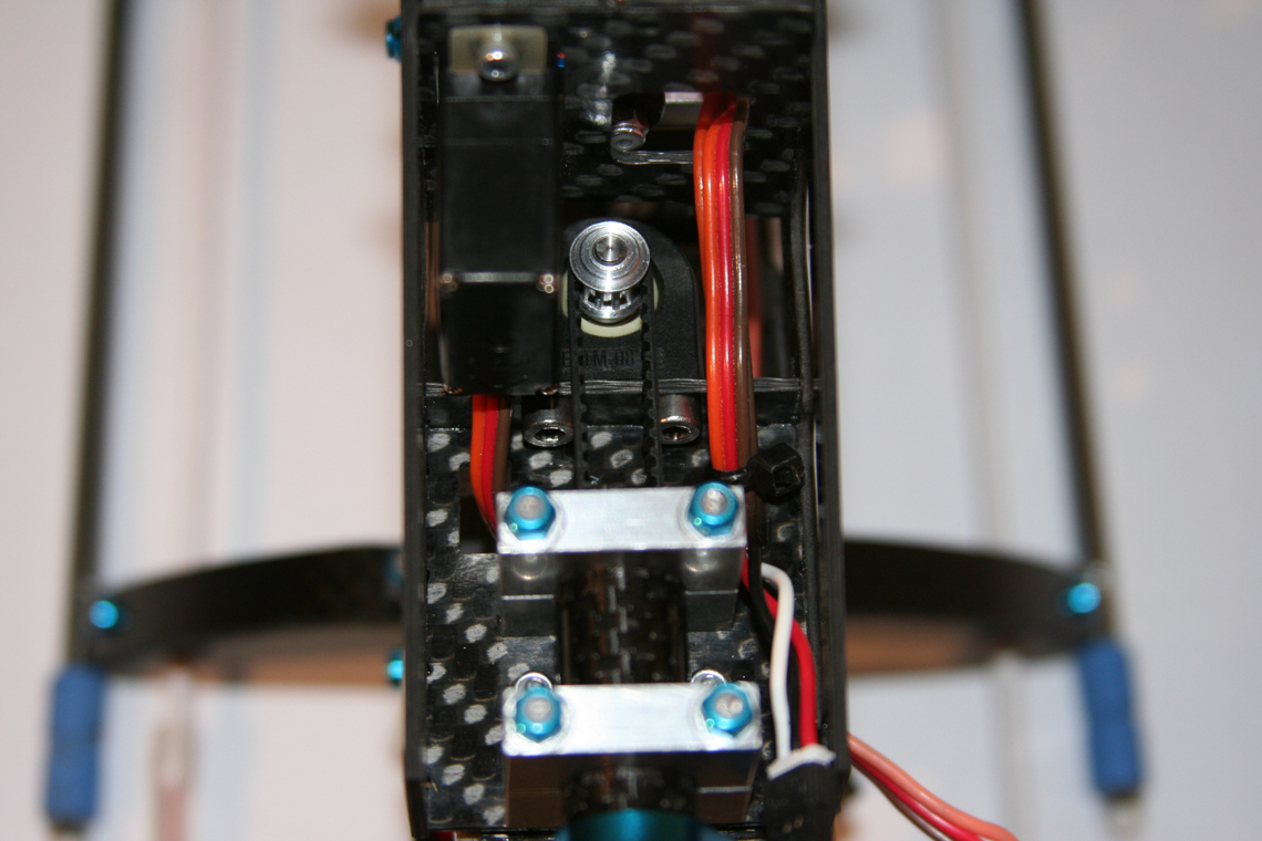

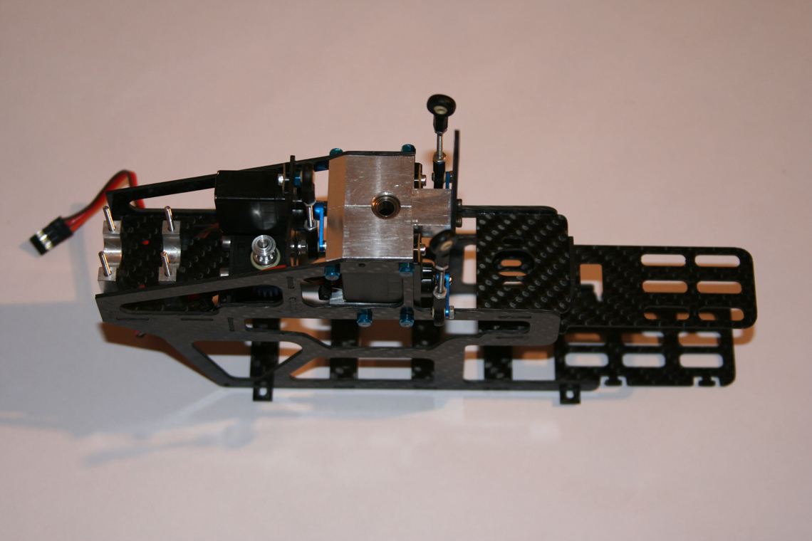

Ich habe mich doch dazu entschlossen meine Alu-Blöcke wieder einzubauen, die sind zwar 30g schwerer aber ich finde die passen Farblich besser zu Gesamtbild meines T-Rex (Schwarz, Silber und Blau).
Patrick

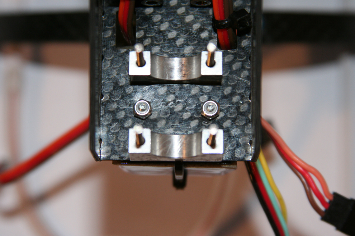

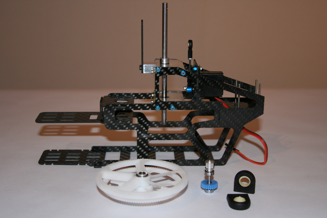

So, jetzt kommt ein bischen Arbeit auf mich zu, die Montage der Zwischenwelle, (Blau Silber - Alu-Ritzel von Micoheli) lol.
So, die Lagerblöcke sind im Chassis festgeschraubt und die Zwischenwelle habe ich erst einmal lose in die Blöcke eingesetzt, jetzt nur noch das Ritzelspiel überprüfen und das ganze vertikal mit dem Zahnrad ausrichten und verkleben.

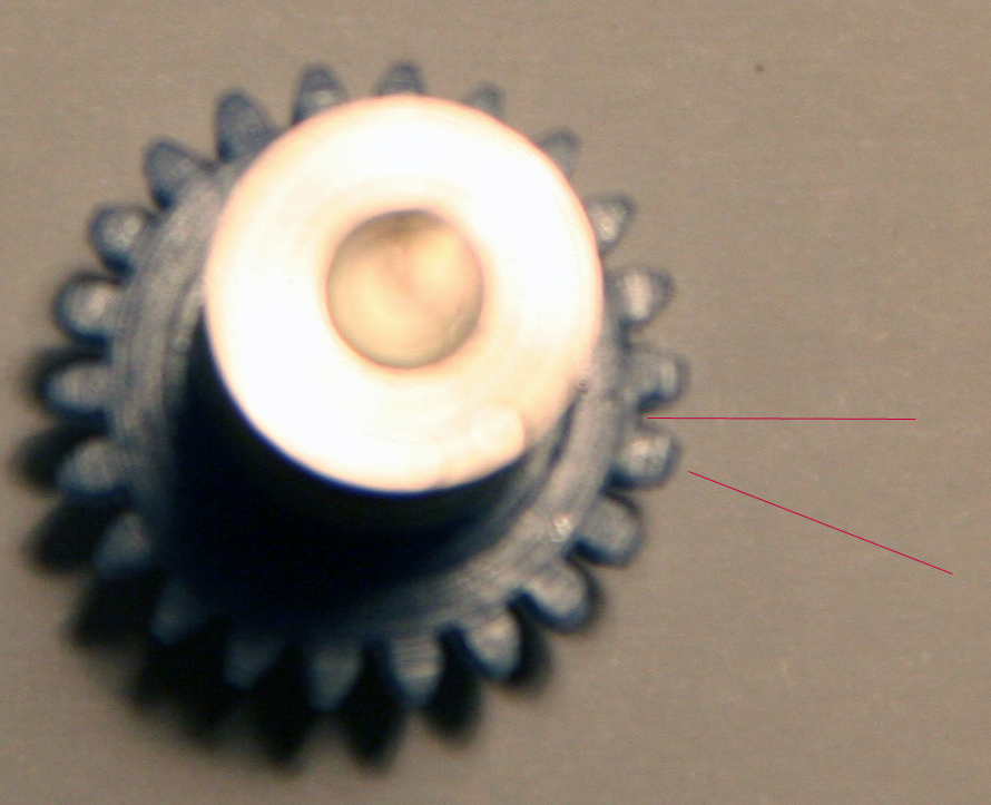

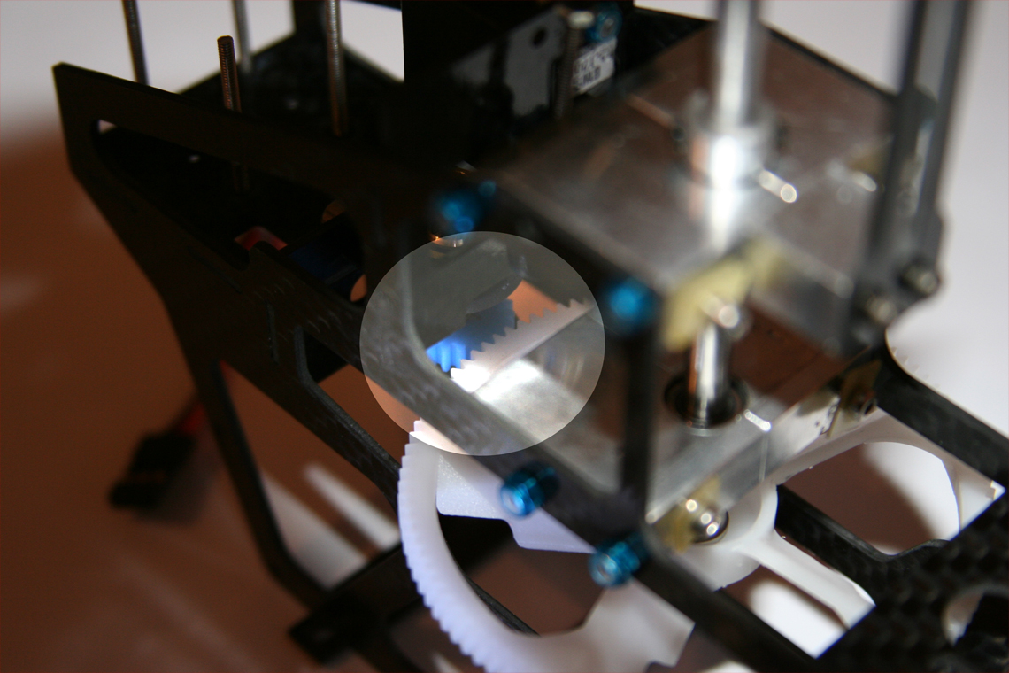

Shit, das Ritzelspiel ist zu eng! Toll, wirklich Klasse die Passgenauigkeit der Microheli Teile, sieht gut aus, aber passt nicht, also alles wieder ausbauen, Lagerblöcke ein paar 10tel abschleifen und erneut prüfen. Die Zwischenwellen von Align haben imme

Liegt wohl doch nicht am Ritzelspiel, sondern vielmehr am Ritzel selbst, da muss ich wohl mit dem Cutter ran!
Maverick_TG
Beiträge: 154
Registriert: 30.01.2005 23:04:06
Wohnort: Aachen
Beitrag von Maverick_TG »

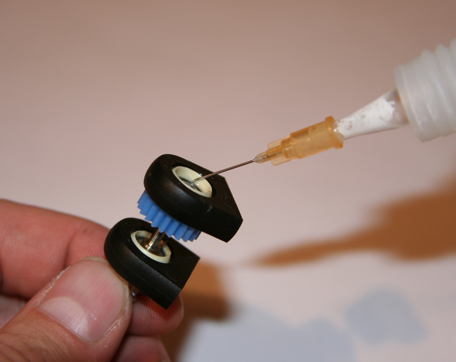

Nachdem ich das Ritzel etwas bearbeitet habe, passt nun alles und ich kann mit der Montage fortfahren.

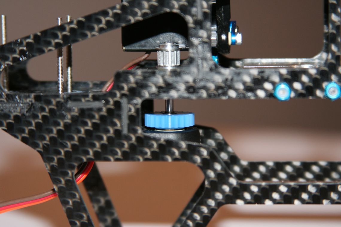

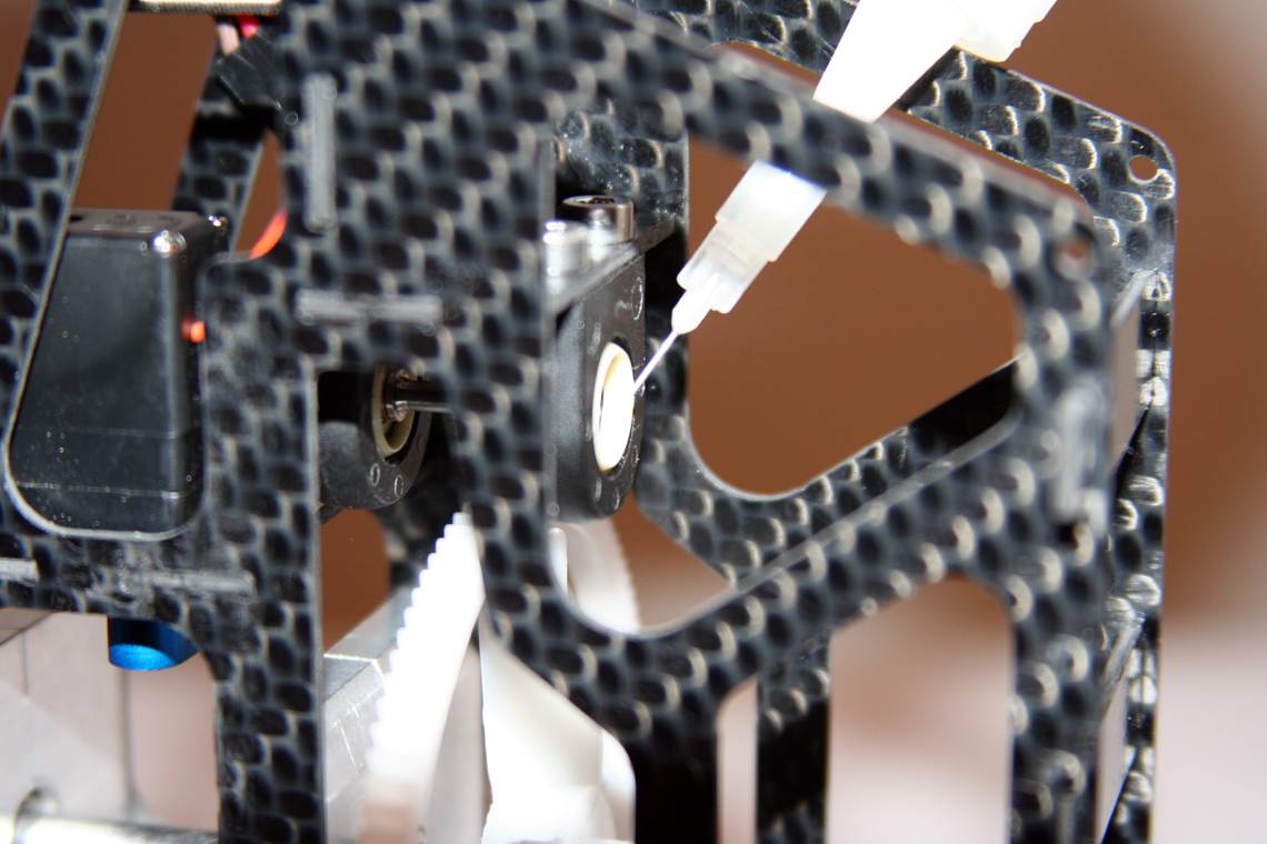

Das Ritzel der Zwischenwelle wird nun vertikal am Zahnrad ausgerichtet.
Danach vorsichtig mit der Kanüle einen winzigen Tropfen des dünnflüssigen Sekundenklebers zum punktieren der Lager in den unteren und danach in den oberen Lagerblock einträufeln. Hier ist eine ruhige Hand gefragt, das zählt noch zu Modellbau ;-)
Einige Sekunden warten und danach die Schrauben der Lagerblöcke entfernen und diese dann mit der Punktierten Zwischenwelle vorsichtig herausnehmen und rundum die Lager endgültig verkleben. Auch hier ist Vorsicht geboten, dass kein Sekundenkleber in die La
Ein paar Sekunden aushärten lassen und die komplette Einheit wieder in das Chassis montieren.

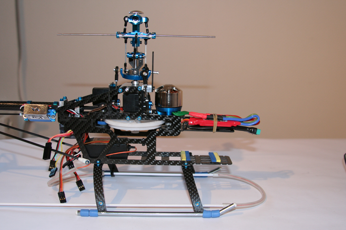

So, der schwierigste Part ist vollbracht! Sieht doch schon mal gut aus!

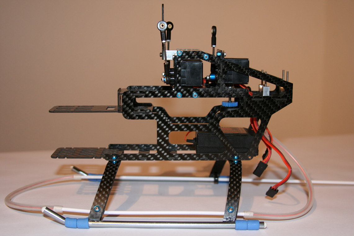

Rollservos montiert.
Schaut wirklich nett aus, aber irgendwie sieht er ziemlich tiefergelgt aus, da fehlt doch was!
Ahh, jetzt sieht es schon eher nach Heli aus!

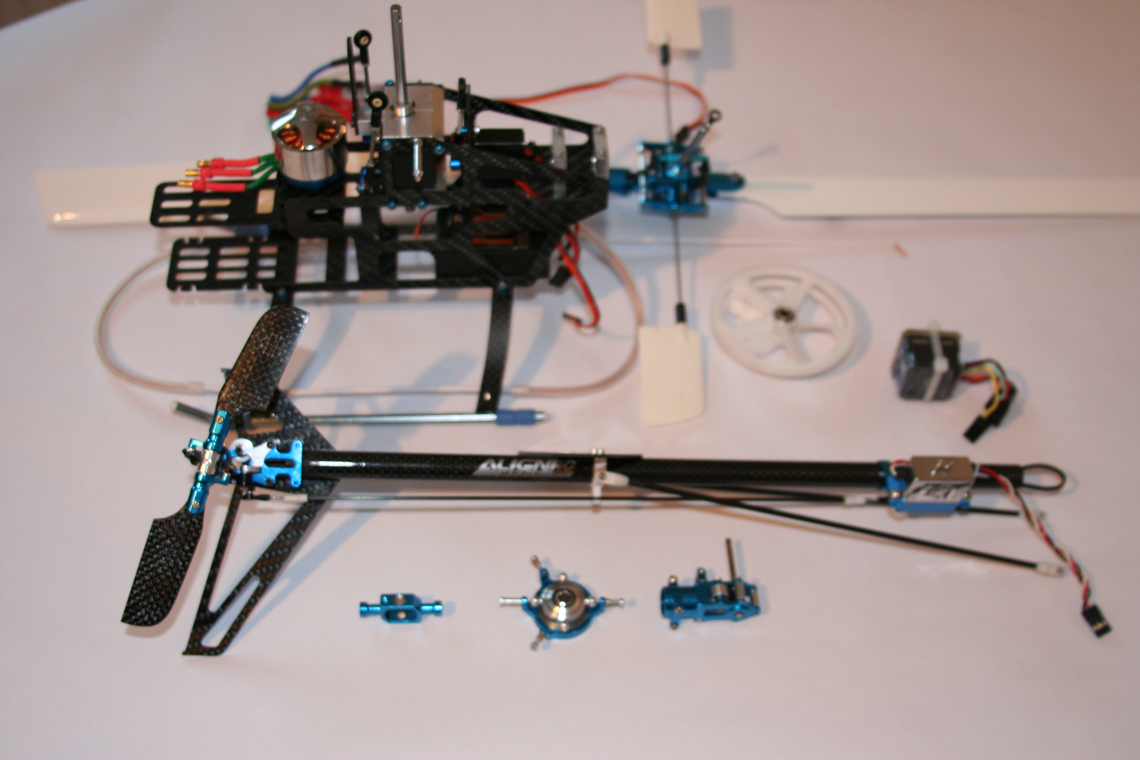

Es gibt noch einiges zu tun!
Patrick
Das Bild ist nicht allzu scharf, aber es zeigt was noch alles zu montieren ist.

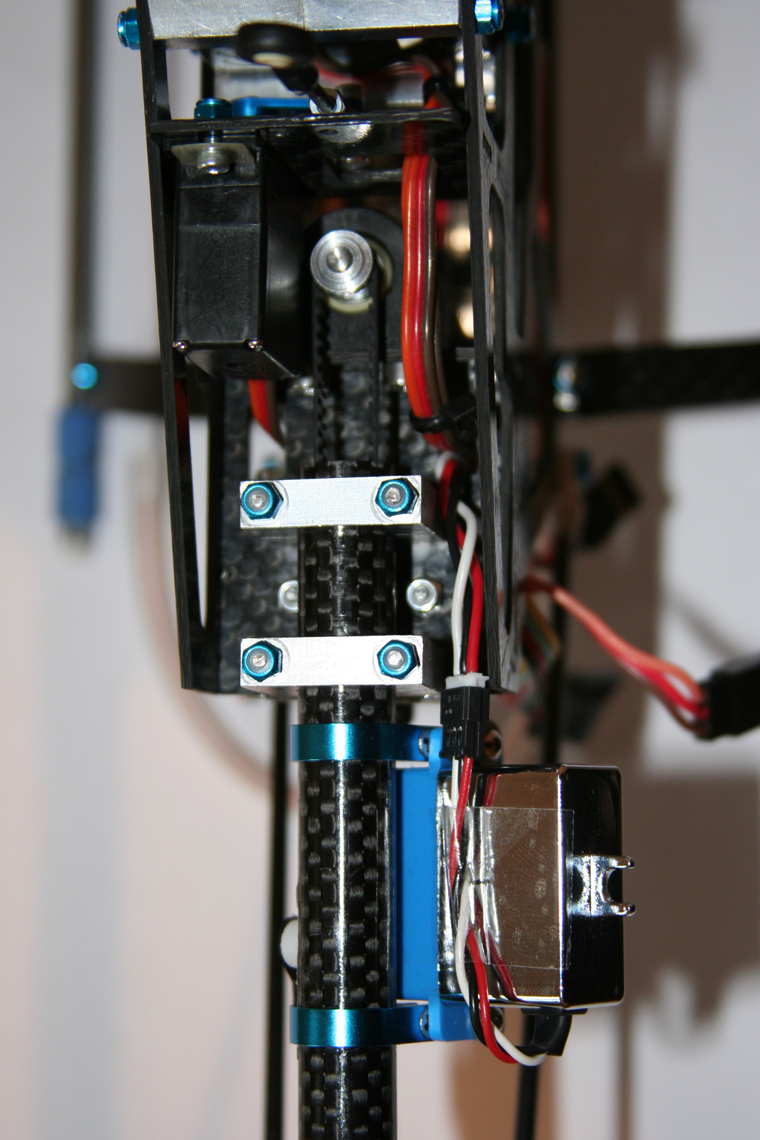

Als nächstes ist der Kreisel dran, der ist bereits auf der dafür vogesehenen Platte verklebt und mit Kabelbindern gesichert. Habe ihn ja nur ausbauen müssen.
Der fertig eingebaute Kreisel, ja er ist nochmal mit Schrumpfschlauch umgeben, hatte ihn mal im X-Pro ohne Gehäüse und jetzt habe ich 2 Gewinde im Gehäuse defekt.
Habe leider keine blauen Muttern mehr, sonst würde ich die Kreiselplatte auch mit blauen Muttern verschrauben, nun die silbernen tun´s ja auch und wenn das Heckrohr montiert ist sieht man sie eh kaum.

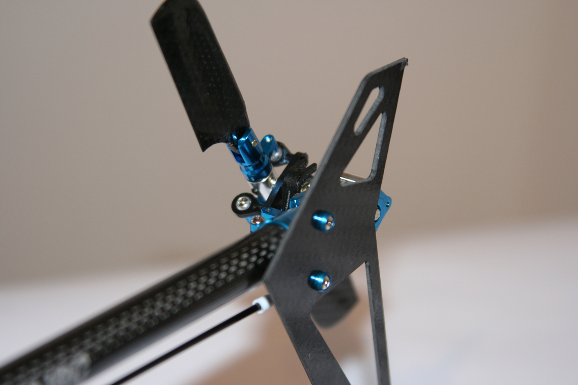

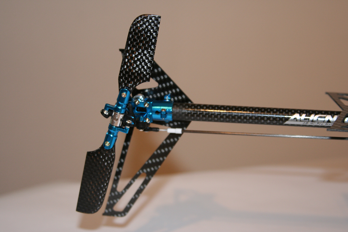

Naja vielleicht ersetze ich sie doch durch blaue, ach ja - hab das Heck montiert!
sieht doch sauber aus oder?
Und das Heliup-Heckgehäuse habe ich auch durch das von Align ersetzt, gefällt mir besser!
Unsere Leitwerke sind genau wie das Chassis aus 1.5mm CFK und daher sehr stabil.

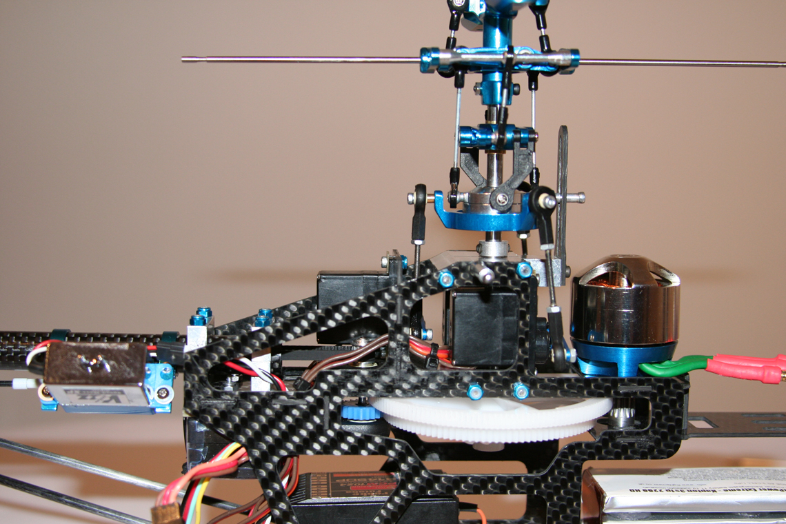

Maverick_TG
Beiträge: 154
Wohnort: Aachen
Hallo zusammen,

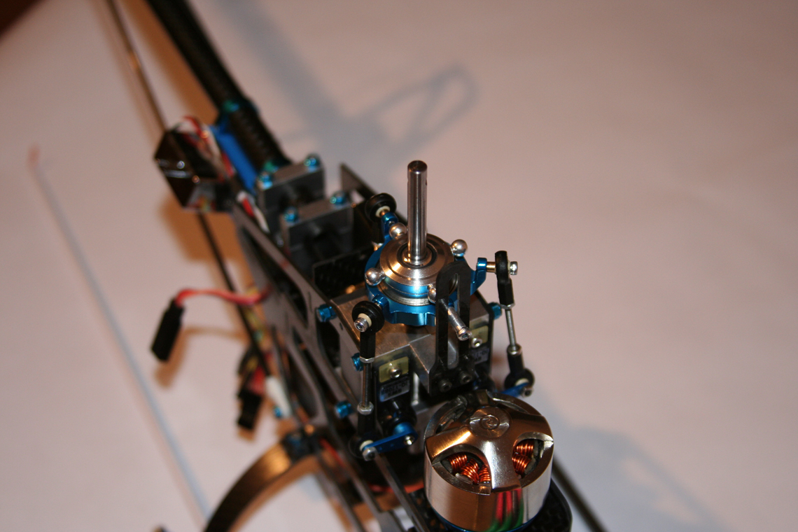

ich habe die Taumelscheibe zur Veranschaulichung einmal in beiden Varianten montiert.
Patrick
Der Standardmäßige Einbau der V2-Taumelscheibe.
Und hier die Draufsicht.
Und hier nun der Einbau wie er mit der neuen 120 Grad Taumelscheibe realisiert würde.
Und auch hier die Draufsicht.

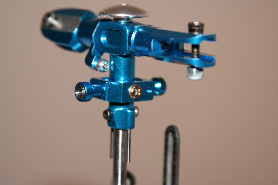

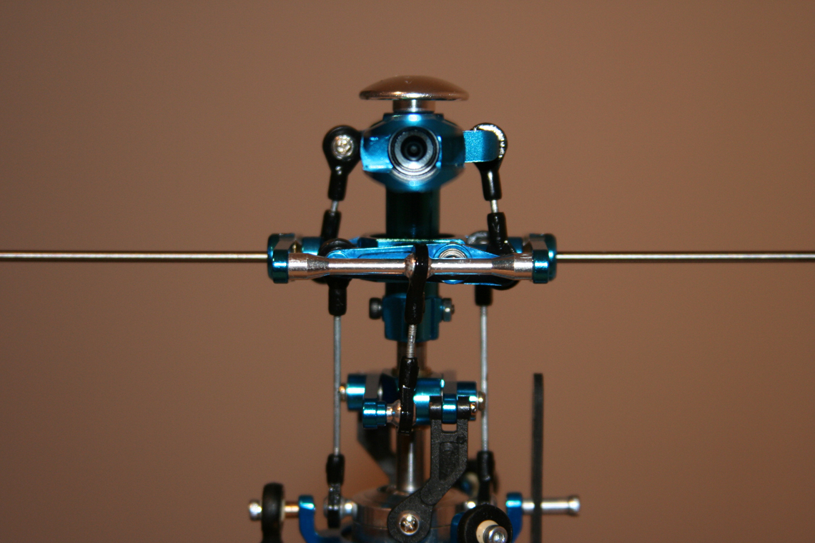

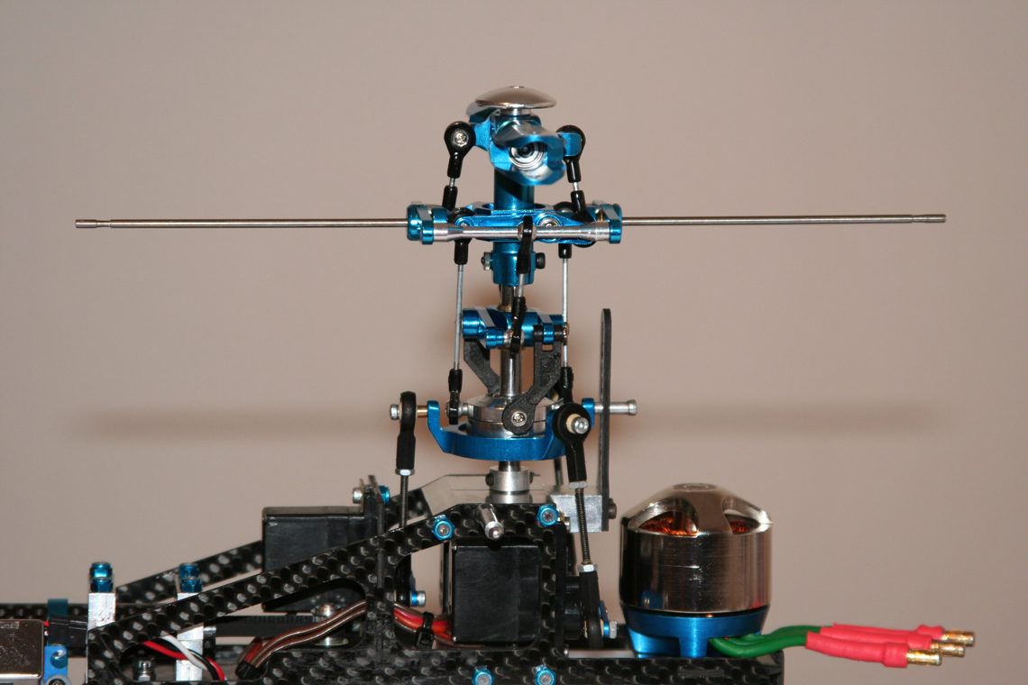

Einmal die neue Paddelwippe mit den Messinghülsen bitte. Eine Kugelgelagerte Paddelwippe wäre mir zwar lieber, aber am Kopf bleibe ich Align treu.
Der Kopf ist wieder Zusammengefügt, alle Schrauben wurden erneuert und mit M1-M6 Sicherungslack fixiert.

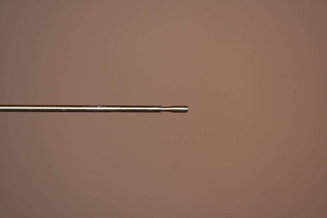

Da ich die Paddel vom ARK-400 mit den Gewichten verwende habe ich mir Paddelstangen mit entsprechender Nut anfertigen lassen, das gibt mir bzgl. der Paddel ein sichereres Gefühl.

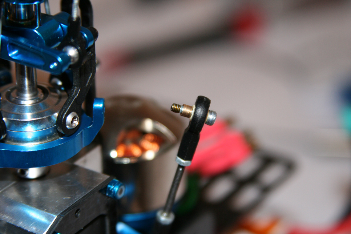

Die Schrauben der Taumelscheibenanlenkung habe ich wie bereits erwähnt genau an die Materialdicke angepasst, zusätzlich verwende ich auch hier den M1-M6 Sicherungslack, die Schrauben sind so fest, das sie sich nicht von alleine lösen, können aber mit ein
Bis auf die Paddel ist der Kopf komplett montiert.
Die zentrierte Paddelstange.
Fast fertig - Kabel anschließen, Rotorblätter, Paddel und Regler montieren... irgendwie brauche ich die Heckrohrabstützung auch noch aus Alu, die gefällt mir in Weiß nicht so recht!

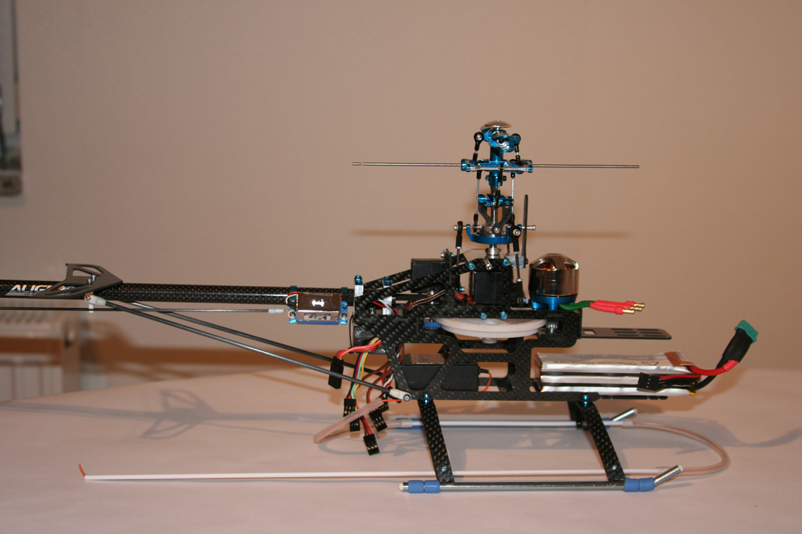

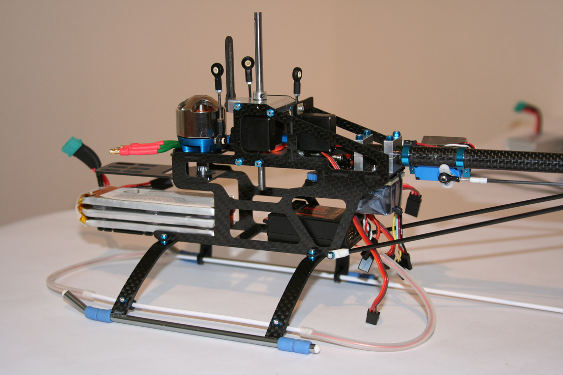

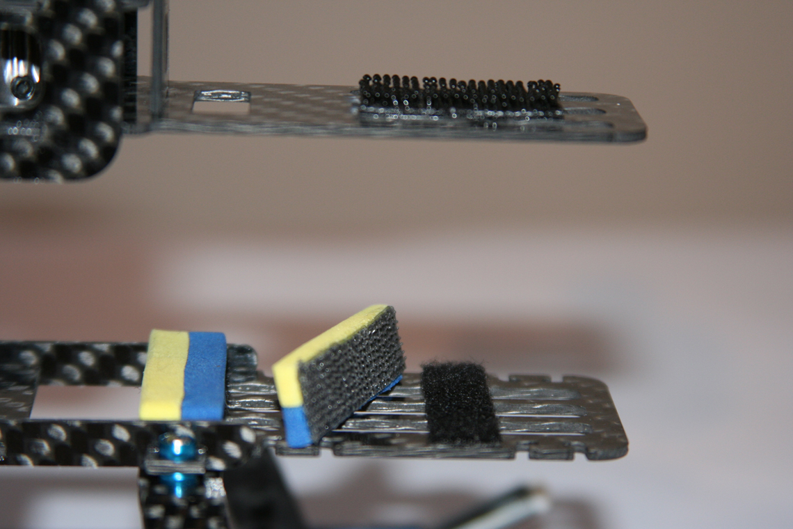

An die Schaumstoffstücke aus dem Transporthalter habe ich mit Sekundenkleber Klett angebracht und nutze diese als Auflage für den 2000er Kokam Akku. Auch zu erkennen, das Powerklett für den Regler.

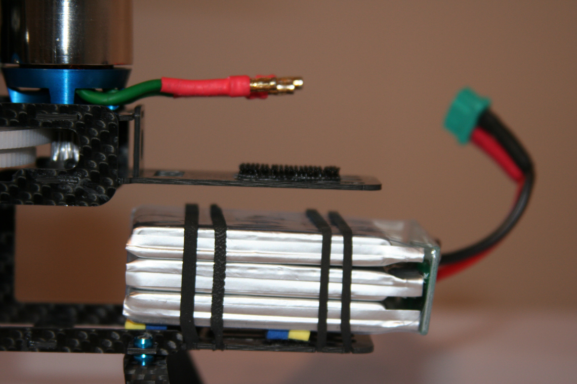

Der 2000er Kokam durch Gummis gesichert. In die Zunge wurden extra Ausfräsungen für die Fixierung des Akkus gemacht.
Der Regler ist jetzt auch montiert und das Kabel wurde sauber nach hinten geführt.

Hallo Leute,
so ich habe fertig!
Patrick
Schaut doch Geil aus oder?

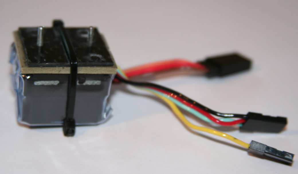

ich habe noch ein bischen an meinem T-Rex gebastelt. Habe ein Blitzermodul mit Positionslampen, schaltbaren Blitzlichter und Landescheinwerfern eingebaut. Ist alles so verlegt, das man von dem Modul oder den Kabeln fast nichts sieht, habe mir wirklich mühe gegeben!
Anbei ein Bild und ein kleines Video.

Auf dem Foto kommen zwar die Farben der LED´s nicht so gut rüber aber man kann sie glaube ich doch erkennen.
