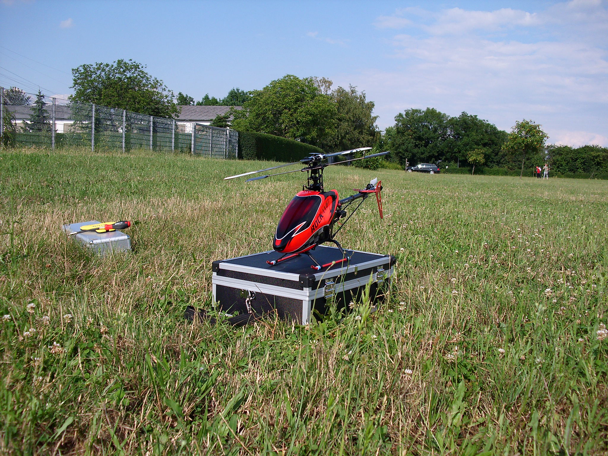

Die schnellste Art einen Heli Gras- und Wiesentauglich zu machen, ist ihm ein Keilfahrwerk zu verpassen. Wenn man das originale Landegestell nimmt und dazu ein low Profile, dann reicht das für die meisten Wiesen aus. Und cool aussehen tut es auch noch
- DSCI0212.JPG (1.09 MiB) 1369 mal betrachtet
