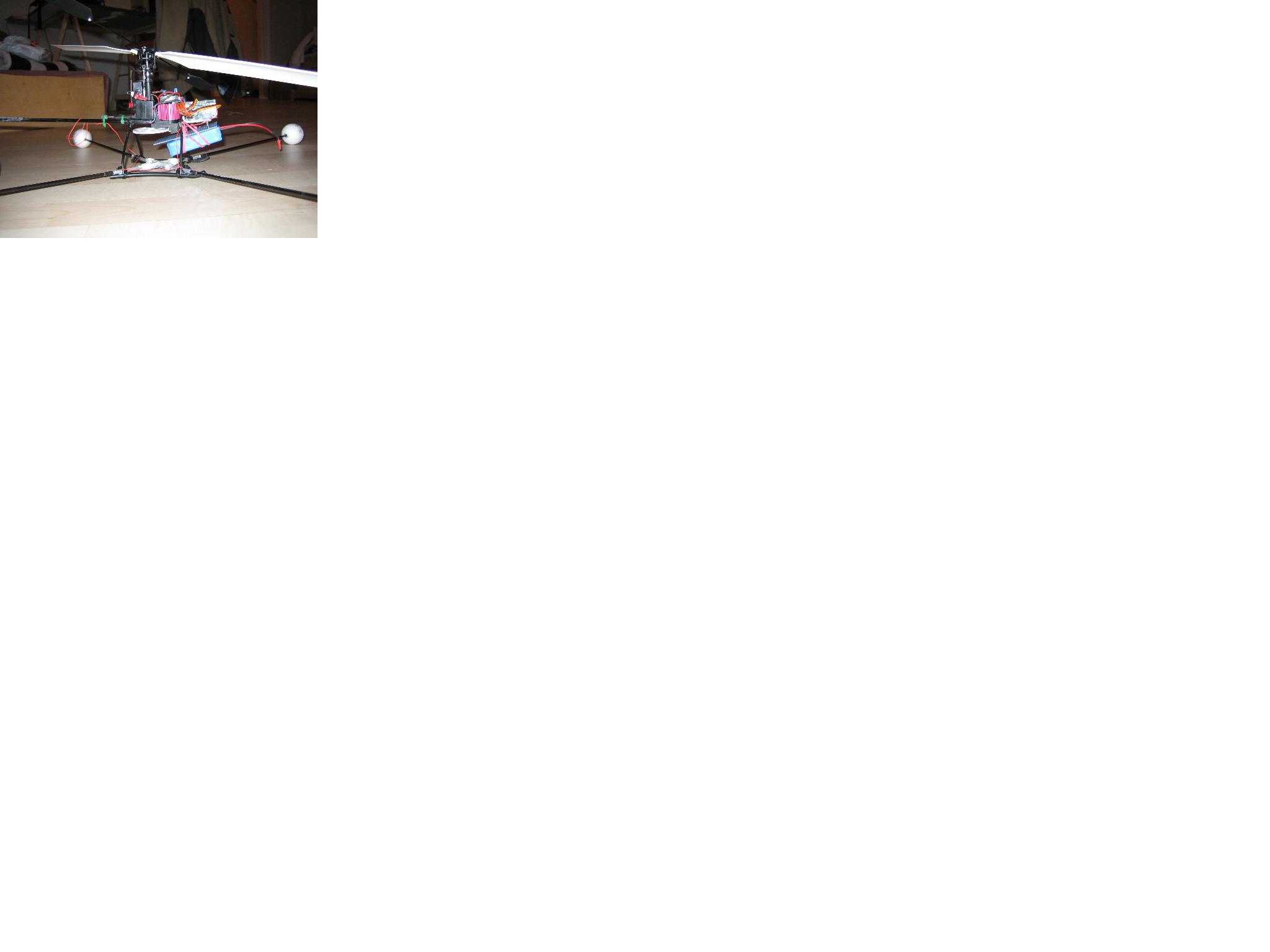

Ich habe mein Trainigsgestell zerlegbar gemacht! Ich habe ein Kreuz gebaut welches so breit ist wie die Kufen. Es besteht aus ALU-Rohr. In diese Kreuz stecke ich dann CFK-Stäbe mit Stüroporkugeln am Ende. Die Stäbe sitzen dankt etwas Klebeband recht stramm.
und das alles für etwa 5,- €.
