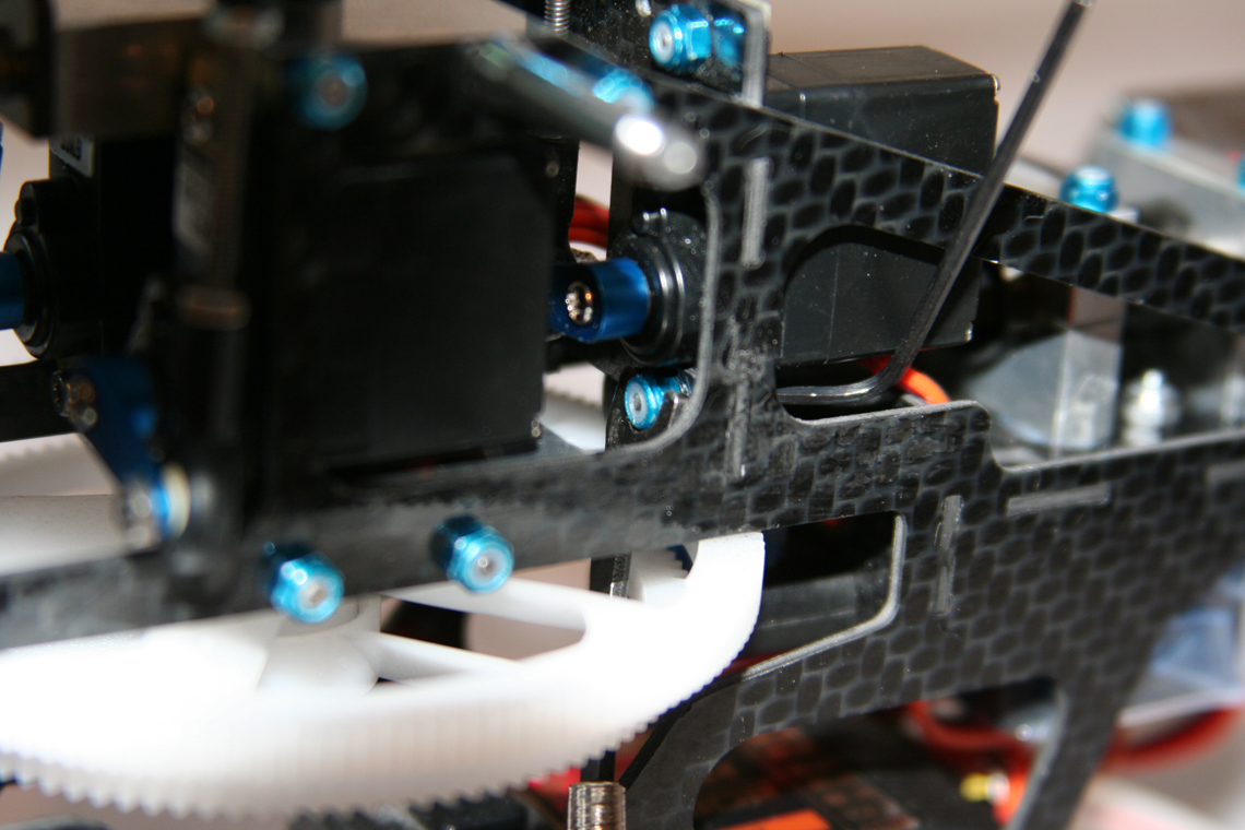

Darf man hier Antworten ? Ich tu´s einfach... Sieht schon mal besser aus, das man die Hecklagerböcke zum kleben ausbauen muss wusste ich nicht ;) Aber kommt man noch an die untere Nickservoschraube ? Stelle ich mir auch wieder recht frickelig vor... Das mit der Akkubefesigung ist fast die wichtigste Neuerung :) Gut so...

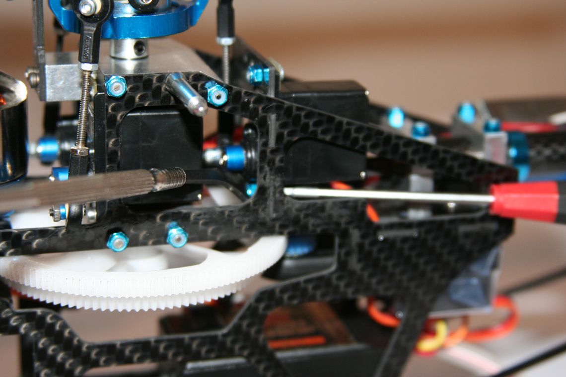

3D-Daniel hat geschrieben:Darf man hier Antworten ? Ich tu´s einfach... Sieht schon mal besser aus, das man die Hecklagerböcke zum kleben ausbauen muss wusste ich nicht ;) Aber kommt man noch an die untere Nickservoschraube ? Stelle ich mir auch wieder recht frickelig vor... Das mit der Akkubefesigung ist fast die wichtigste Neuerung :) Gut so...
Hallo Daniel,
das ist nicht wirklich frickelig, kommt halt auf das Werzeug an. Wenn man den gebogenen 4.5er Maulschlüssel und einen 1.5er Inbus mit Kugelkopf besitzt, ist die Schraube relativ schnell draußen. Man kommt mit dem Maulschlüssel entweder von oben an die Mutter oder von unten. Und wer keinen 1.5er Inbus mit Kugelkopf hat kann auch nen normalen Inbus verwenden. Ich habe mal 2 Fotos gemacht.

Auf solche "Operationen" stehe ich nicht wirklich.... :roll:

3D-Daniel hat geschrieben:Auf solche "Operationen" stehe ich nicht wirklich.... :roll:
Also bitte, hast Du Dir mal das Chassis von Align genauer angesehen? Da hast Du aber mehr Arbeit ein Servo zu wechseln! Ich habe mir ja extra eines geholt, wenn Du willst verkaufe ich es Dir ich brauche es sowieso nicht.
Ich habe aber gerade diesbezüglich auch nochmal mit Yogi149 telefoniert, wir werden in die Platte vertiefungen fräsen damit man die Muttern auch einkleben kann, dann braucht man nur noch nen 1.5er Inbus und den sollte jeder haben.

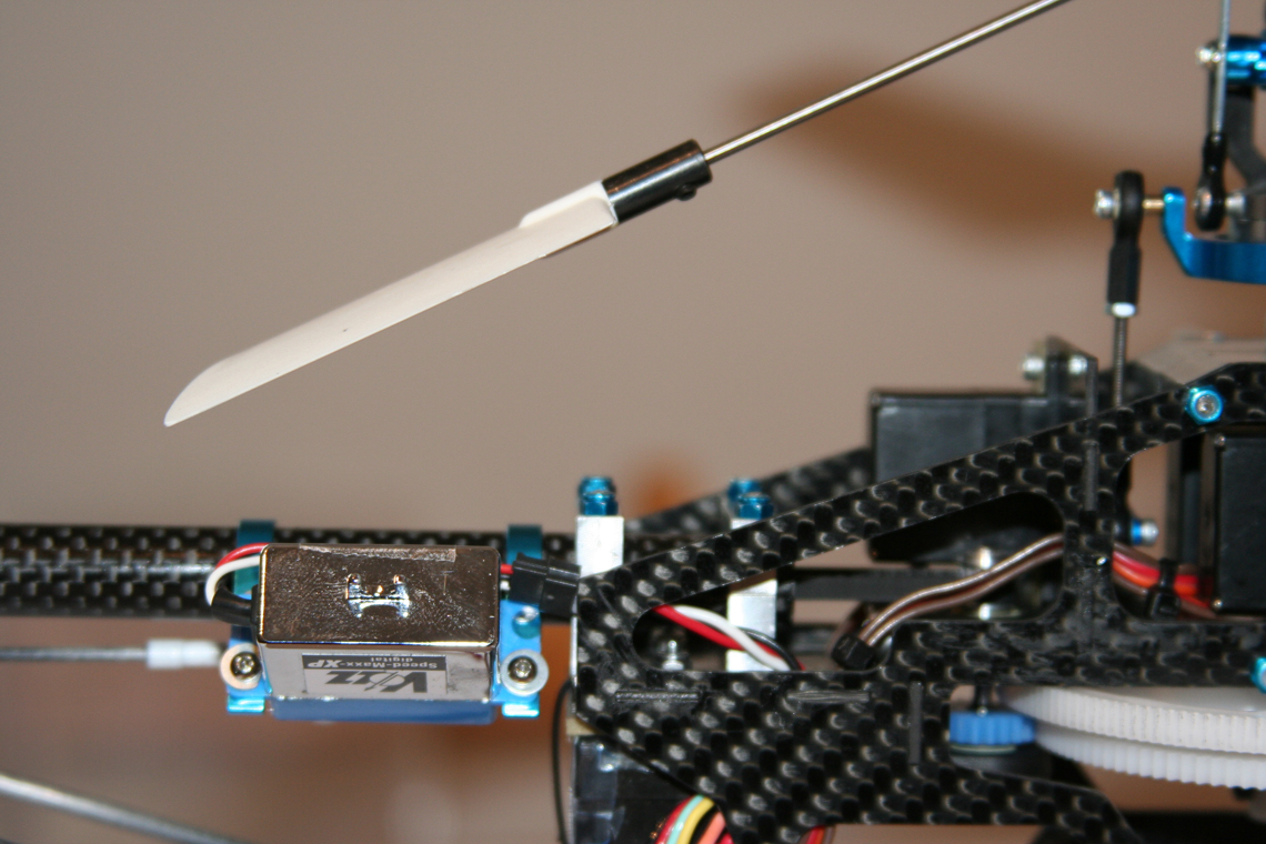

floyd hat geschrieben:Sehr schöner Rex!
aber ich würde das Volz auf die andere Seite montieren, falls sich doch mal ein Blatt in das Servo verliebt.
Grüsse,
Danke, was die eventuelle verliebtheit eines Paddels in das Servo angeht, habe ich vorgesorgt und das Volz entsprechend montiert. Hab mal ein Bild gemacht, auf dem der maximale Winkel der Paddelebene zu sehen ist. Zumindest ohne Last ist da noch einiges an Platz.

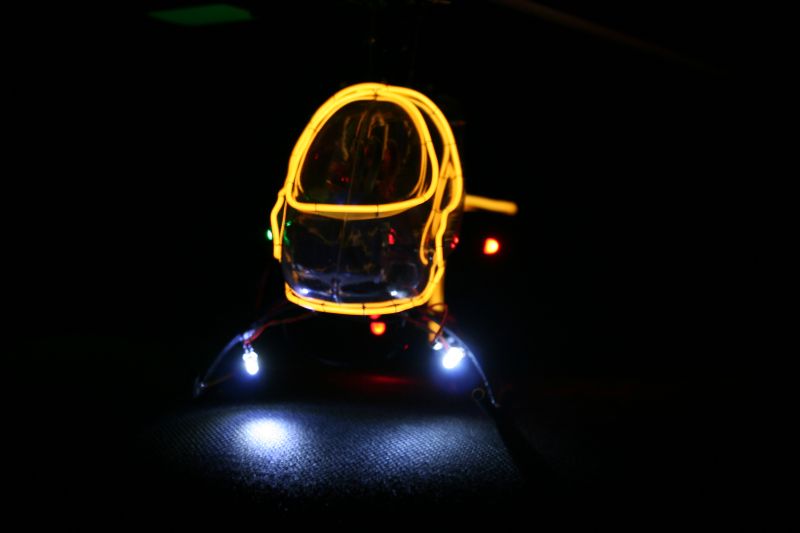

nachdem Patrick in seinem Rex auch die Lichter verbaut hat, die bei mir schon länger aktiv sind, habe ich mal mit dem Rest der Nachtflugbeleuchtung angefangen.
Die Night-Blades sind in Arbeit müssen aber noch etwas Geduld aufbringen, weil die passsenden Zellen erst in einer Woche kommen :( :( :(
yogi149
Beitrag von yogi149 »
meine Nightblades hatten gerade ihren Probelauf :D :D :D :D

Cool, gibt's nen paar Details?
