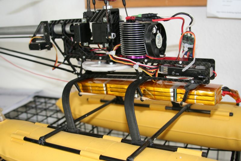

bestünde Interesse an einem CFK Chassis für ECO-8 mit integrierten Servohaltern für HS-81?
Preis würde bei 35,-€ liegen.microHELIS.de

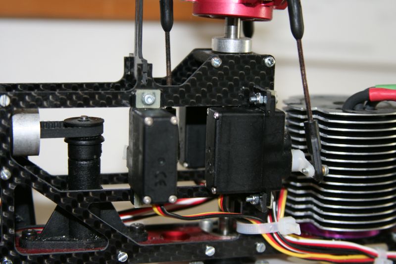

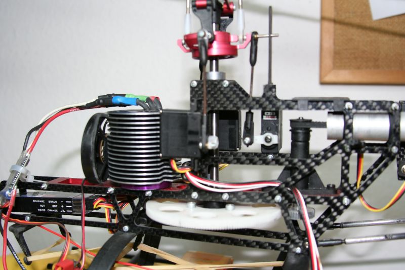

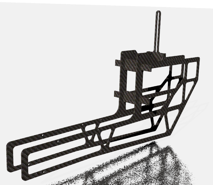

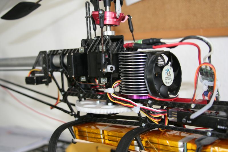

weiß nicht ob man selbst entworfen sagen kann, ist halt angelehnt an die Original-Kunststoffrahmen. Wobei der Bereich hinter dem Motor modifiziert ist. Dort sind auch die 2 Halter für die Servos integriert, die das Chassis aussteifen.
Gefräst aus 1,5 mm CFK. Gewicht ca. 30 gr.
Die Drehmomentstütze ist auch Bestandteil des Rahmens.
Die jetzige Postion der Servos ist für die 120° TS, müsste aber auch nach umdrehen der Servos für die 90° gehen.
Aber nur ohne mechanischem Mischer.
Über weitere Wünsche könne wir auch noch reden.
Hast du das mal ausprobiert ? - stoßen die dann nicht an den Kühlkörper vom Motor ?

Das Chassis ist erstmal für die Standard Version gedacht.
Und das Servo passt bei mir für 90°, weil mein Kühlkörper schon fürs Original Chassis Federn äh Rippen lassen musste. :oops:
Ach die Schwimmer stammen übrigen von einer Graupner Bell 47-G von 1978 8)

Was ist den dabei,die 2 Seitenteile?
anke
yogi149
Beitrag von yogi149 »
ja 2 Seitenteile und 2 Versteifungen die auch als Servohalter dienen + Drehmomentstütze. Alles aus 1,5 mm CFK.
