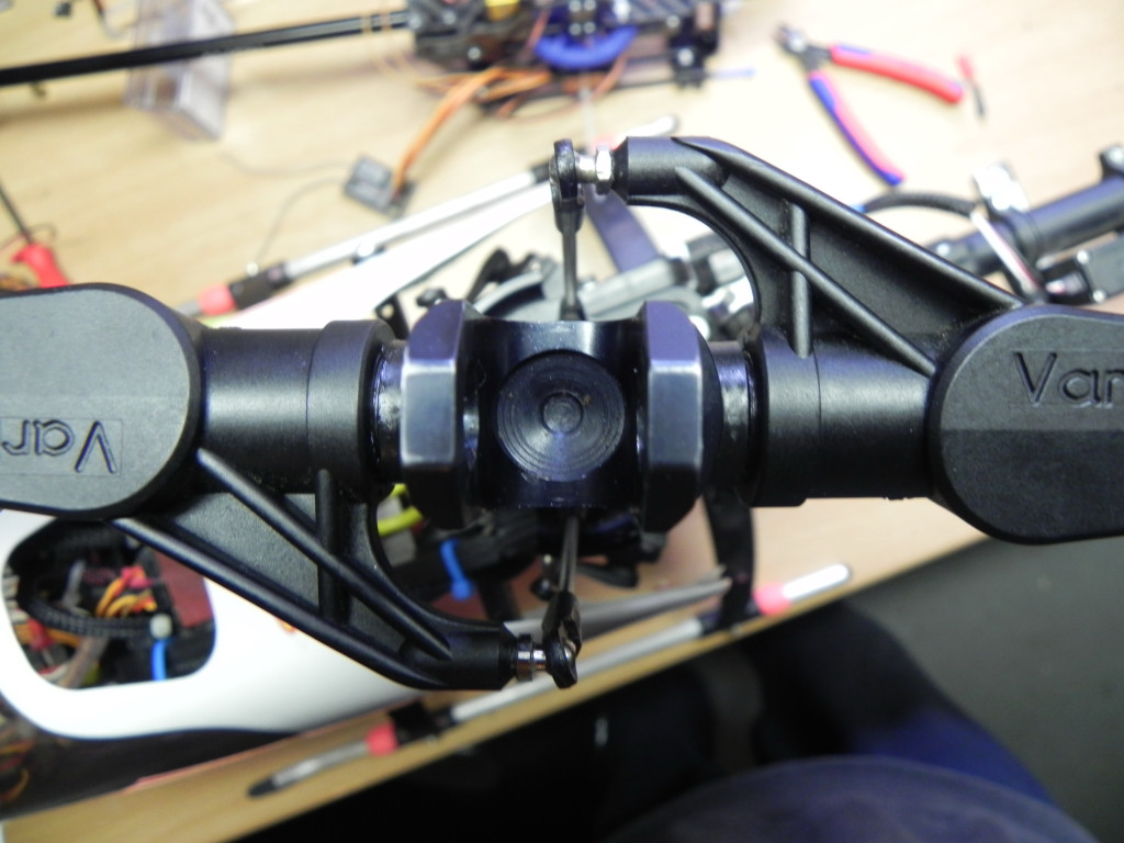

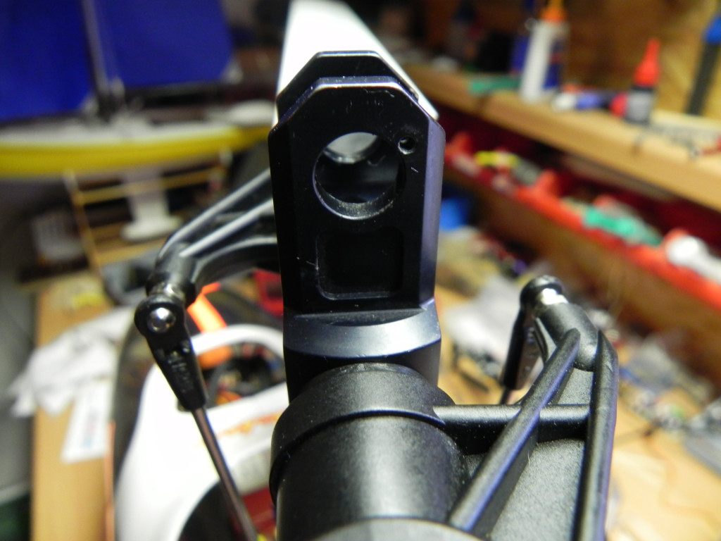

#4 Re: Vario Sky Fox paddellos mit Beastx Setup
Beitrag von Maiki »
Max85 hat geschrieben: Welche kugelbolzen länge hast du beim originalen Kopf an den Blatthaltern genommen?
Wenn Du den Sky Fox Kopf hast mit den Blatthaltern 76/13, brauchst Du die Kugelköpfe 060/8.
Max85 hat geschrieben: Ist es mit dem Originalen Kopf auch fliegbar, möchte erst später auf 5 blatt umbauen.
Ist weich aber auch fliegbar. Die 4 weichen O-Ringe würde ich gegen harte austauschen. Siehe Setupbeschreibung oben.
Ich habe das Kopfzentralstück 72/40 mit den Blatthaltern 76/15 und harten O-Ringen 74/10 eingebaut.
Anbei Bilder von dem Kopf.

Max85
Beiträge: 529
Registriert: 03.01.2008 22:00:29
Wohnort: 3511 Furth
#5 Re: Vario Sky Fox paddellos mit Beastx Setup
Beitrag von Max85 »
Hi!
Hab auch gerade den kopf von den Paddeln befreit!
Sieht schon mal aufgeräumter aus, kann es sein dass dein Zentralstück schmäler ist als dass originale?
Ich hab mal nachgemessen von Anlenkung-Blatthalter zu Zentralstück-mitte, da bräuchte ich 6mm Kugelbolzen...
Hast du den originalen Pitchkompensator umgebaut?
Microbeast ist bestellt und bekomme von einen Freund neue Align 610er Servos :bounce: :bounce:
MFG MAX

#6 Re: Vario Sky Fox paddellos mit Beastx Setup
Beitrag von Maiki »
Moin Max,
jo das Zentralstück ist schmäler.
Hab doch oben geschrieben. Für den Originalkopf und die Blatthalter brauchst Du Kugelköpfe Nr.: 060/8
TS Mitnehmer habe ich den Nr.: 68/25.
