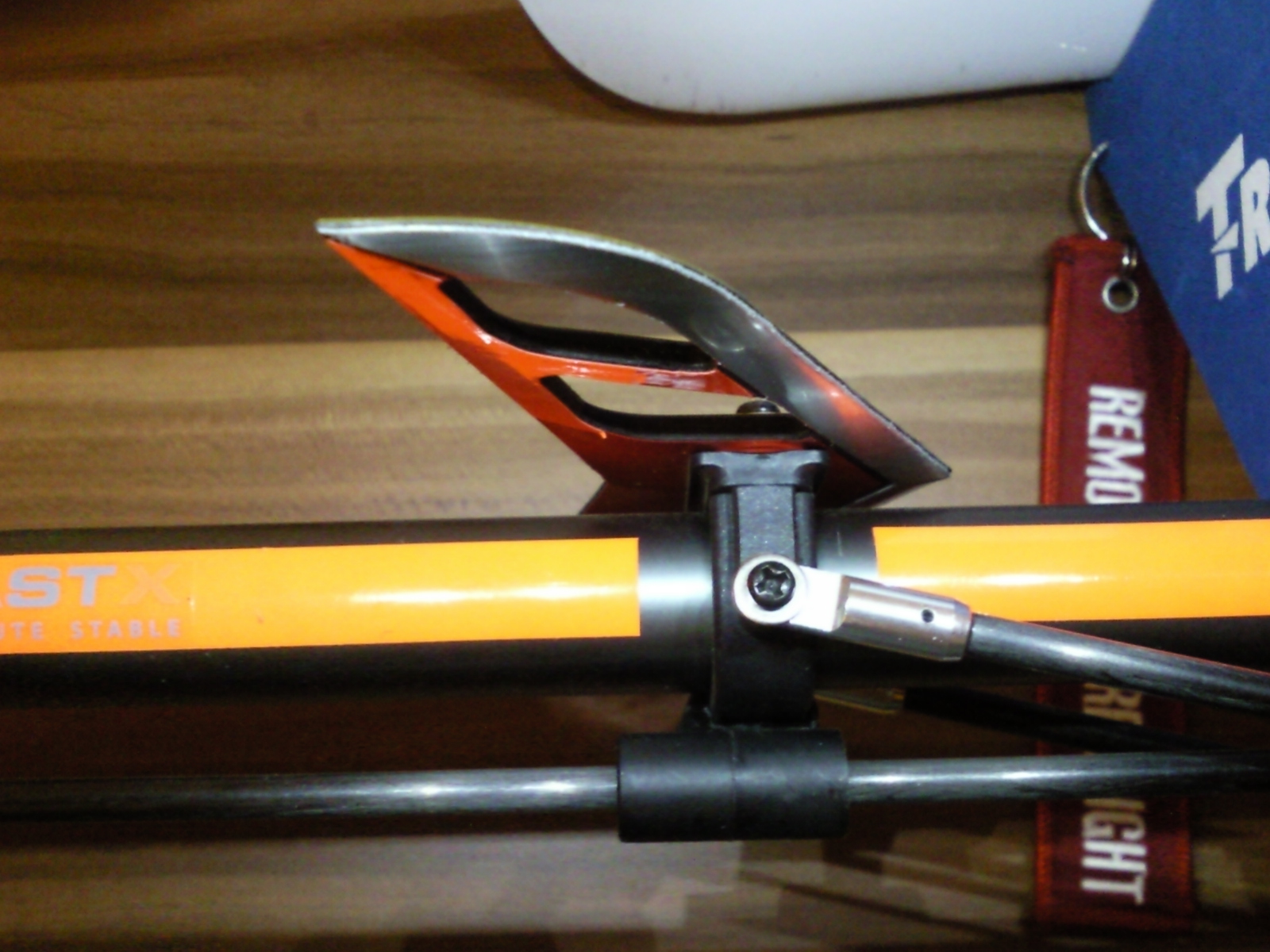

Also ich habe mir so was hier geschnitzt, ist die Kufenaufnahme eines labbrigen Kufenbügels. Hin und wieder mal ein Tropfen Teflonspray funzt super.Bild
Sorry Handy :oops:
