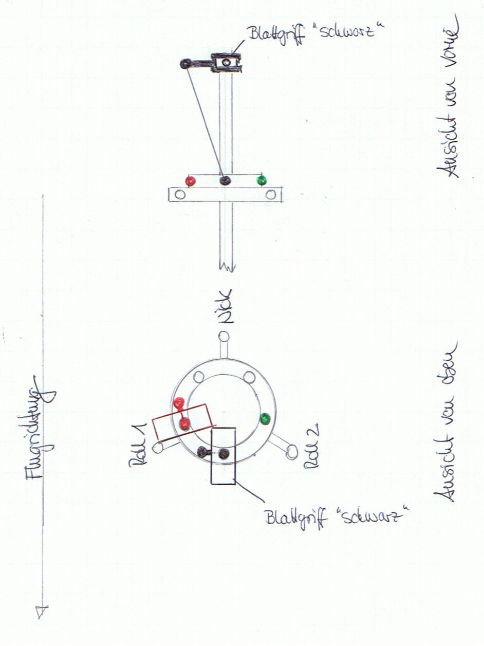

Ich möchte einen 5-Blatt Kopf montieren und habe zur TS-Drehung eine Verständnisfrage. Das Setup sieht so aus: 120°-Anlenkung, 3 Servos, µRondo als Stabilisierung geplant.
Bei meinen 2-Blattköpfen ist es so, daß bei querstehenden Blättern die Kugelköpfe der Blattgriffe genau nach vorne bzw. hinten zeigen (90°zur Blattrichtung verdreht). Das Gestänge geht senkrecht nach unten zur TS. In der Funke ist die TS-Drehung auf 0° eingestellt. Beim 5-Blattkopf sieht es jetzt aber so aus, daß die Anlenkung des Blattgriffes auf der TS genau senkrecht drunter steht, also 0° am Kopf. Was muß ich jetzt an der Funke einstellen?
Hier eine Skizze, die evtl. die Sache verdeutlichen soll (zur Vereinfachung habe ich nicht alle 5 BLattgriffe eingezeichnet):
Muß ich z.B. +90° oder -90° einstellen? Kann mir jemand die physikalischen Zusammenhänge kurz erläutern oder hat jemand einen passenden Link?
Gruß, Robin

Du musst die TS-Drehung so einstellen, dass das genau zum Heckrohr ausgerichtete Blatt bei Steuerung von Nick keinerlei Bewegung macht.

Nein ist nicht egal. Du darfst das nur im Stabi oder eben mechanisch durch schräg stellen der Gestänge einstellen.

Hi Robin,
so wie Egbert schon geschrieben hat ...
echo.zulu hat geschrieben:Du musst die TS-Drehung so einstellen, dass das genau zum Heckrohr ausgerichtete Blatt bei Steuerung von Nick keinerlei Bewegung macht.
und
echo.zulu hat geschrieben:Nein ist nicht egal. Du darfst das nur im Stabi oder eben mechanisch durch schräg stellen der Gestänge einstellen.
aber
wichtig ...
zwingend notwendig ist auch die Prüfung der Drehrichtung der Taumelscheibendrehung.
Blatt 90° zum Heckrohr (bei Rechtsdreher), NICK zurück und dieses Blatt MUSS positiven PITCH haben.
So hat es bei meinem 5-Blatt mit 3Digi auf anhieb funktioniert.

Wir Hans-Peter geschrieben hat, muss das vorlaufende Blatt, wenn es rechtwinklig zum Heckrohr steht, bei Nick ziehen positiven Pitch haben.
Als Eselsbrücke kannst Du Dir merken, dass ein Steuerbefehl sich 90° später in Drehrichtung auswirkt. Das ist genau wie beim Paddelkopf.
