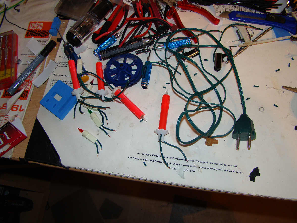

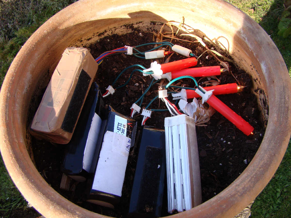

So habe nun die Massenvernichtung in Kraft gesetzt, da ich nichts an 12V Lämpchen finden konnte musste eine alte Lichterkette her halten :roll:
Man muss ja schließlich Prioritäten setzen :bounce:
Einen V-Plus hatte ich geöffnet um zu sehen ob alle 3 Zellen schlecht sind, es waren alle 3 gebläht.
Sepp
Einfach abgeschnitten und Abisoliert, irgendwie praktisch.

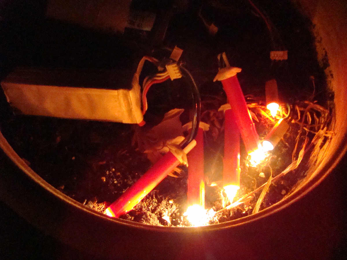

Advent Advent, ein Lichtlein brennt. erst eins, dann 2 dann... 6 ???? Akkuvernichten ist nichts Weihnachtliches :)

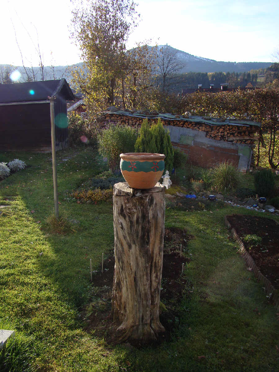

Sicherer Abstand von der Garage und auf einem alten Stamm.

Leuchtet momentan immer noch wie ein Kürbis :bounce:
Sepp
Alle 6 sind brav am leuchten
Meine Flotte:
#10 Re: Wie Lipos Sicher und Umweltschonend entschäffen, Recykeln ?
ich denke mal bei den Birnchen wird das auch noch ne zeitlang so bleiben :)
