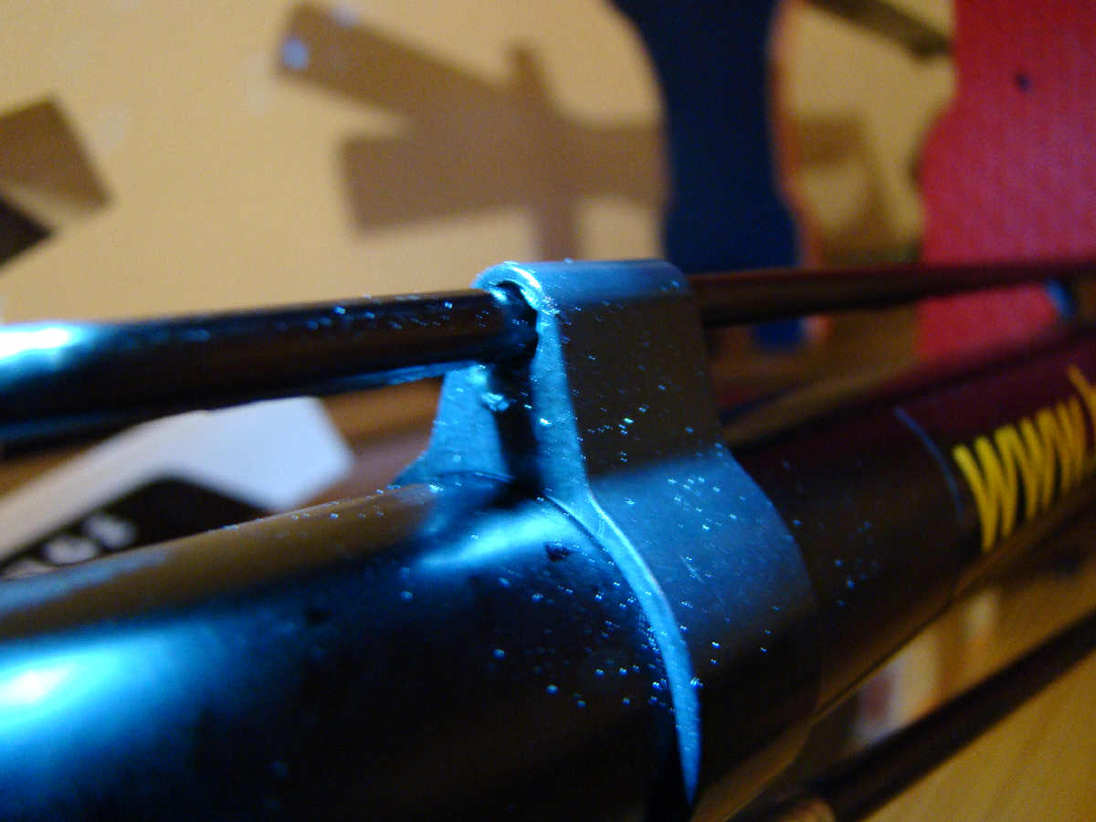

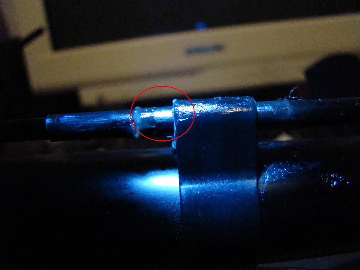

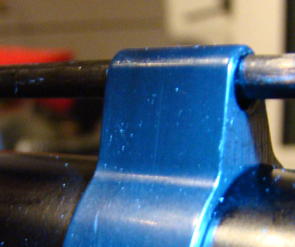

Nach dem fliegen war aber deutlich zu sehen dass das Fett schon wieder "abgekratzt" war:
bzw. hier roter Kreis trocken war:

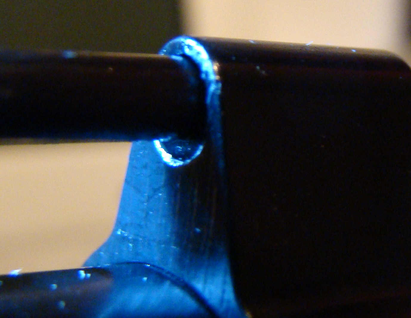

Ich habe da nicht lange gefackelt und den Schrumpfschlauch abgemacht, der Voodoo braucht ja auch keinen. :idea:
Aber was kam dabei raus:

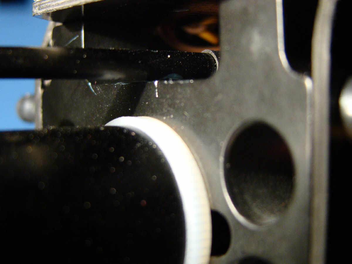

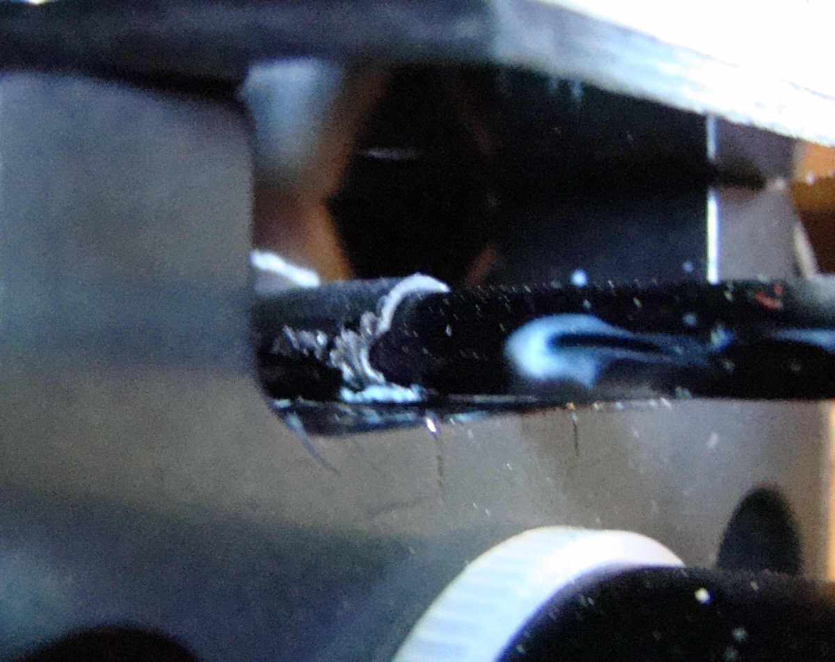

die Schiebestange läuft eindeutig zu hoch und war deshalb immer oben am Kratzen.
Habe das ganze kräftig eingefettet, und nun ging das Heck "fast" so wie beim Voodoo, nur da es nun leicht ging stellte ich fest dass es an einer bestimmten Stelle leicht Hakt.

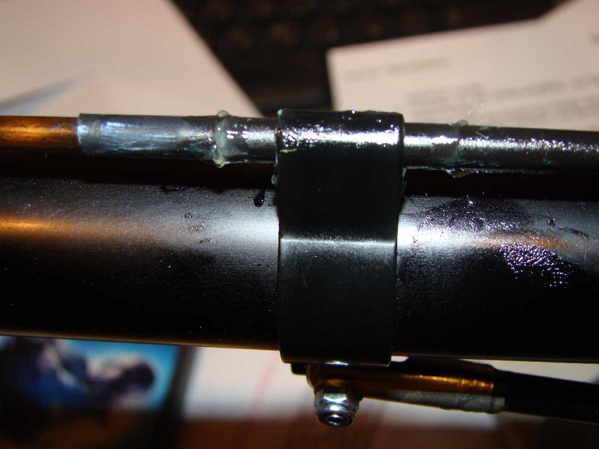

und auf der anderen Seite:
Mir war nun klar woran das lag.
Ob ich nun die Schrumpfschläuche vertauscht habe, oder beim Aufschrumpfen einen Fehler gemacht habe weiß ich nicht, ist auch Nebensächlich. Wichtig ist mir nun dieses Problem 100% gefunden und so gelöst zu haben dass ich mich Wohl fühle.

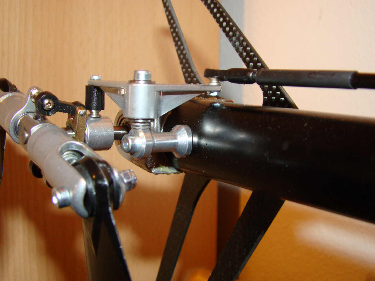

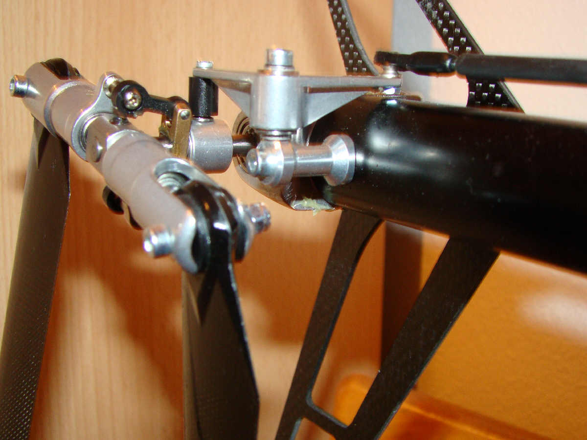

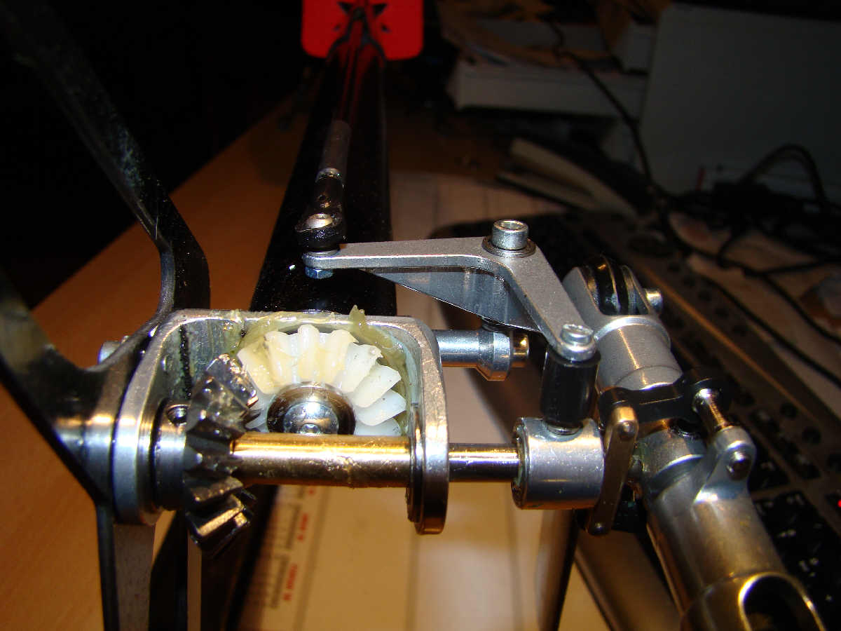

Am Heck kann ich keinen Montagefehler feststellen:
eventuell aber von euch jemand?
Generell ist es nun aber so dass meine Schiebestange zu hoch läuft, beim Servo geht nicht mehr weiter runter, im Gegenteil ist eher schon Grenzwertig tief unten. den Schrumpfschlauch habe ich dort um 1cm gekürzt so dass er nicht mehr auf dem Heckrohrhalter anstoßen kann, und das ganze gut eingefettet.

Hast Du vorn am Heckservo einen Gabelkopf oder einen Kugelkopf auf dem Heckservohebel montiert?

Den Gabelkopf der dabei war. Dieser ist einfach nur gesteckt.

Ok. Das wäre halt die erste Hürde gewesen. Dann würde ich einfach ein bisschen was zwischen den Servoflanschen und dem Chassis auffüttern. Ein Stückchen GFK, z.B. aus ner alten Platine, würde ja bestimmt schon reichen.

Ich denke auch das Problem mit der zu hoch laufenden Schiebestange ließe sich lösen.

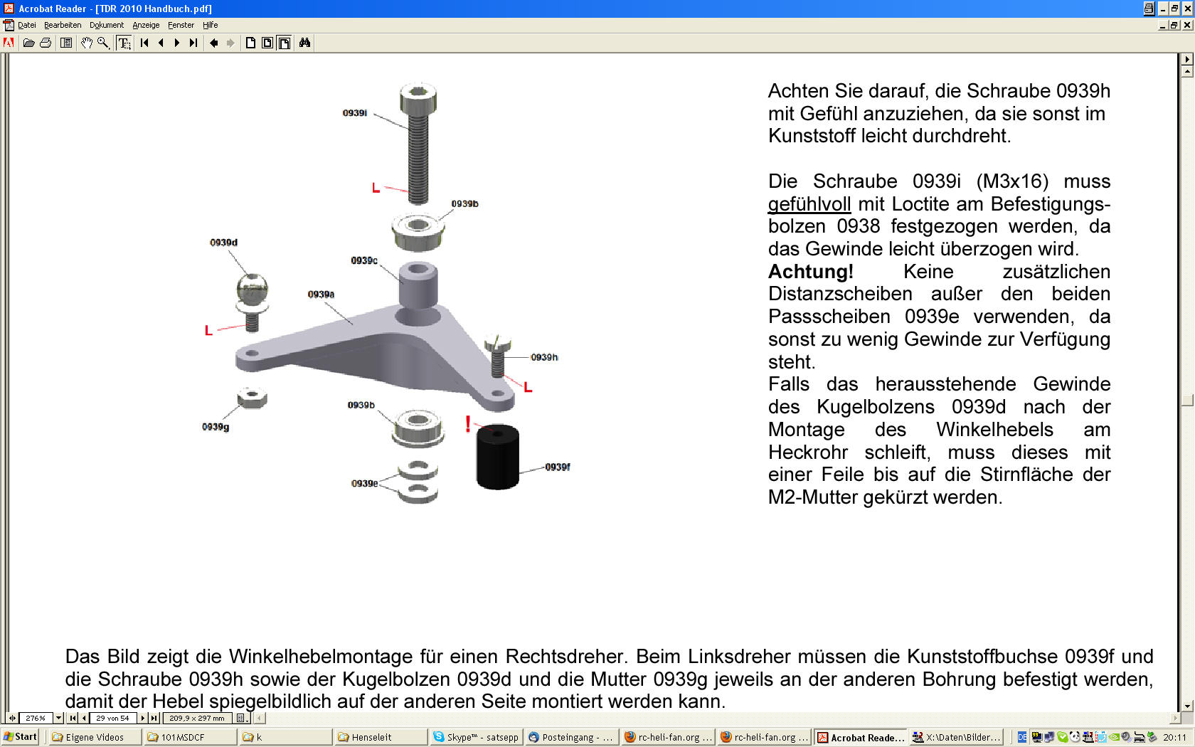

Ich habe mein Heck wie in der Anleitung gefordert montiert *Glück gehabt*, wenn ich aber nun eine Distanzscheibe 0939e nach oben verfrachten würde, dann würde alles 100% passen denke ich.
Was meint Ihr dazu?
Sepp
P.S.: wegen dem Fett, wer gut schmiert fährt gut :roll:
So habe ich das Montiert
so soll es laut PDF sein

Hallo Sepp ich hab das bei meinem TDR von Anfang an auch mit einer Scheibe weniger also "tiefergelegt" montiert, läuft perfekt das Heck.

Ich habe das einfach mal geändert, ist ja mein Heli 8)
Nun passt die Höhe 100%, alles ist leichtgängig.
Sollte das ein Fehler in der Anleitung sein?
Es mach ja Sinn ober und unterhalb der Lager eine Scheibe zu haben.

Die Schiebestange verläuft nun 100% exakt in der Mitte
So schaut das mit einem Distanzstück oben und einem unten
