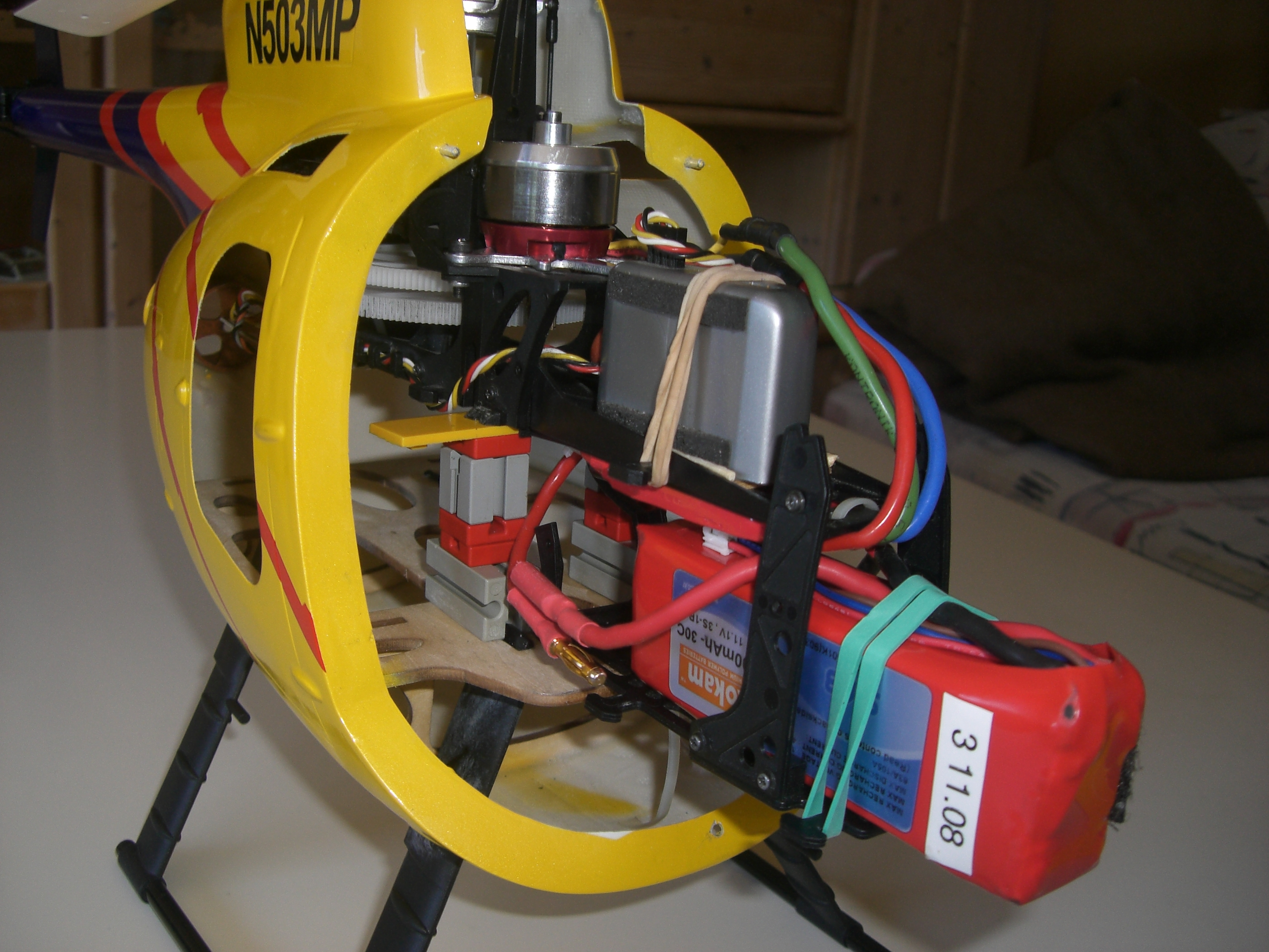

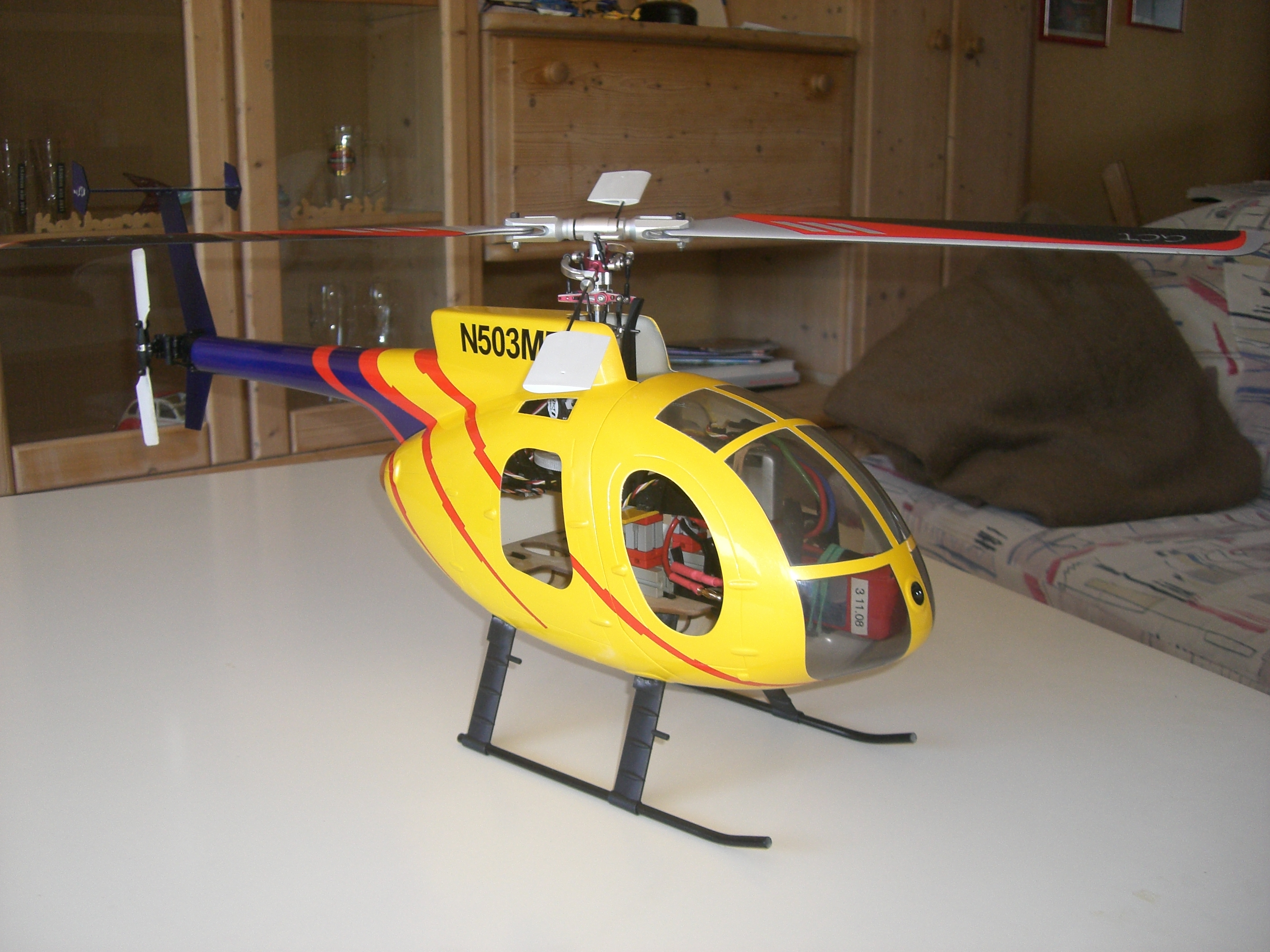

ich habe mich für den Heli-Artist Rumpf Hughes 500E entschieden.
Gegenüber dem 500D ist die Kanzel einwenig länger, dann kann man den Akku weiter zum Gewichtsausgleich nach vorne ziehen.

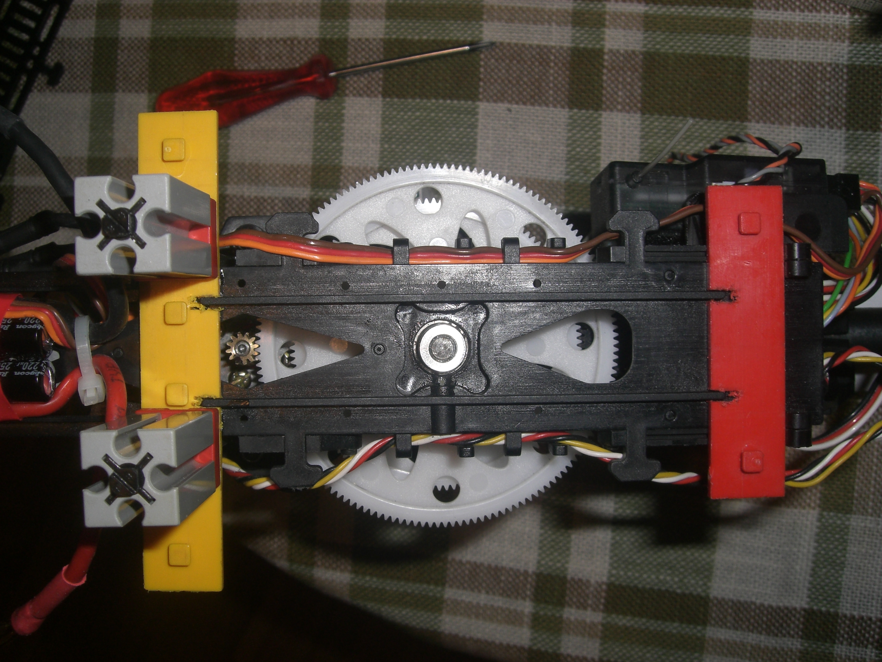

Der Rumpf ist relativ schnell montiert. Ich habe mir das Beispiel mit der Fischer-Technik-Montage aus einem Forum abgeschaut.
Lediglich das Heck muss abgeschraubt werden. So kann ich die Mechanik in 5 Minuten aus- und wieder einbauen.
Die Akku-Rutsche habe ich einfach verkehrt herum montiert.

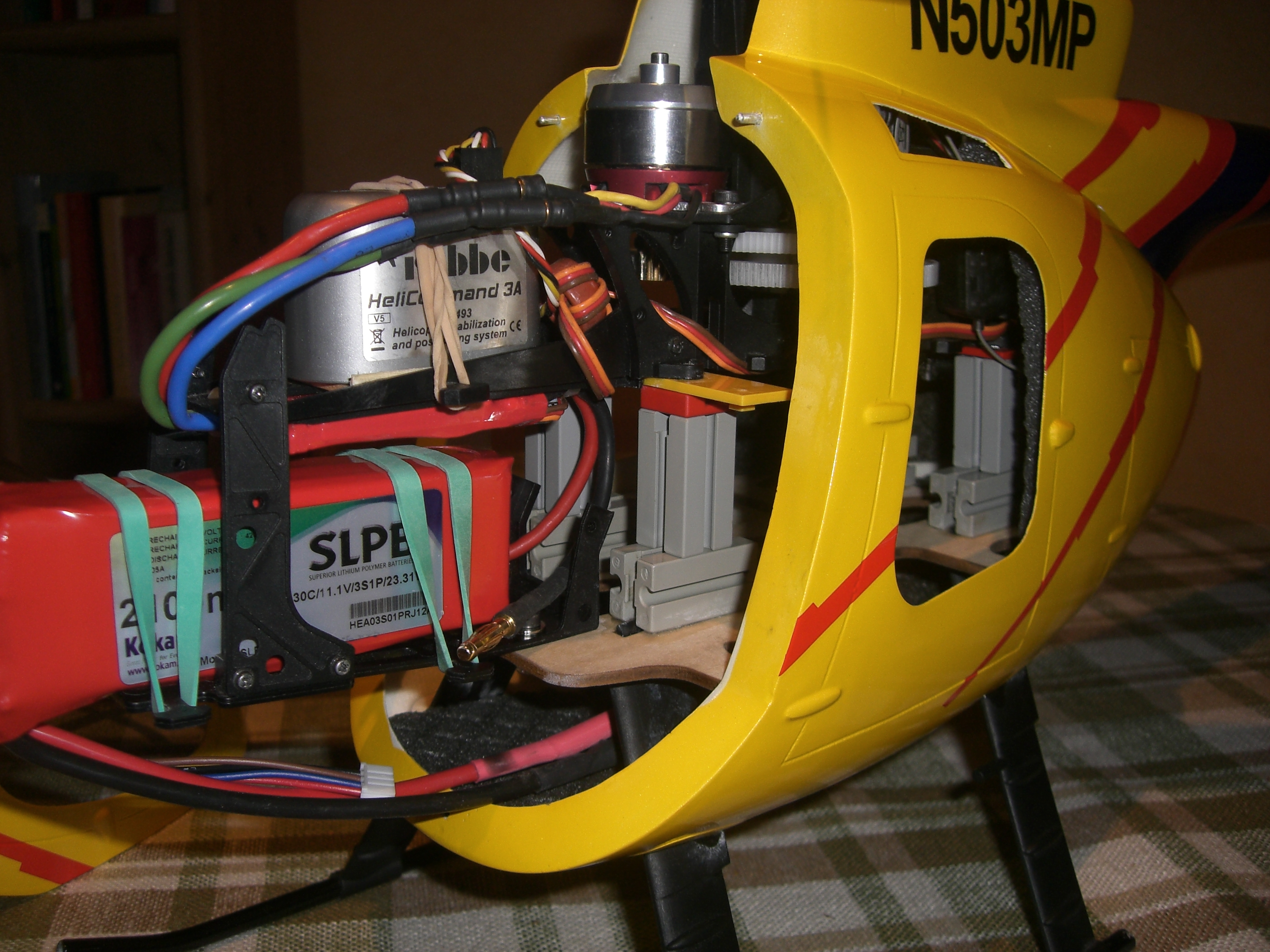

MiniTitan eingebaut

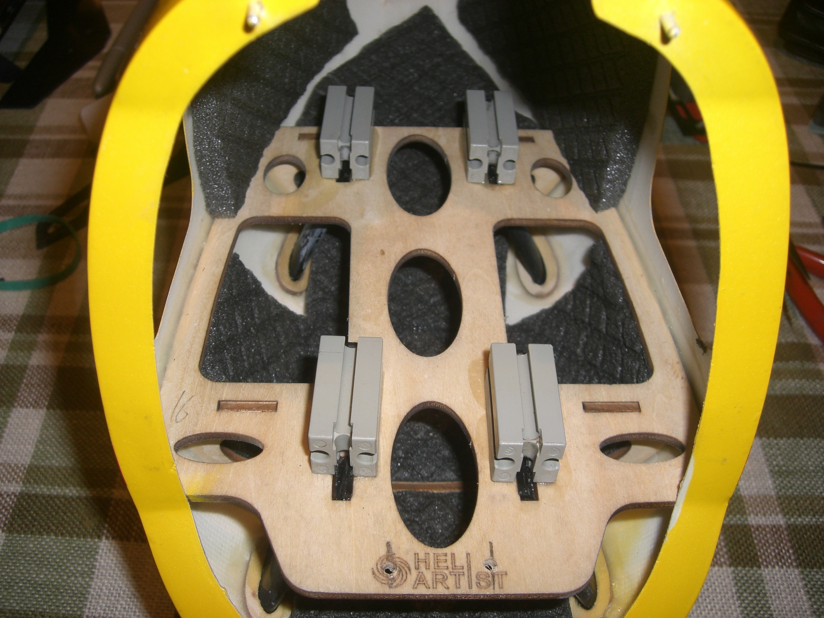

Bodenbefestigung eingeklebt

Bodenplatte

Durch die geschickte Anordnung der Steine, kann ich die Mechnik sehr genau im Rumpf ausrichten.
Zur Geräuschdämmung habe ich selbstklebenden Schaumstoffmatten (Kfz-Handel) eingeklebt, sonst dröhnt der Rumpf so.

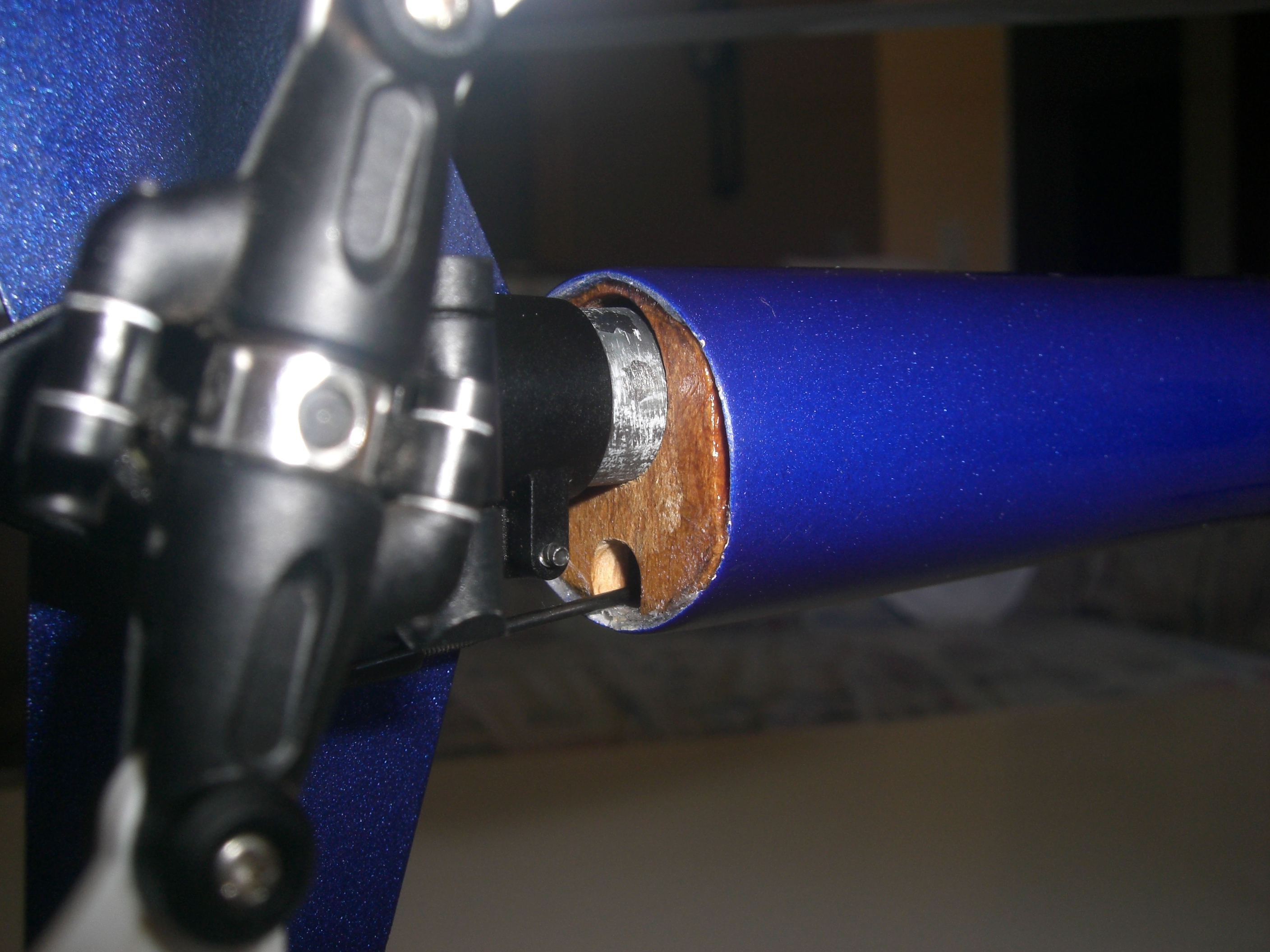

Beim Heck habe ich eine kleine Holzscheibe gesägt und eingeklebt.
