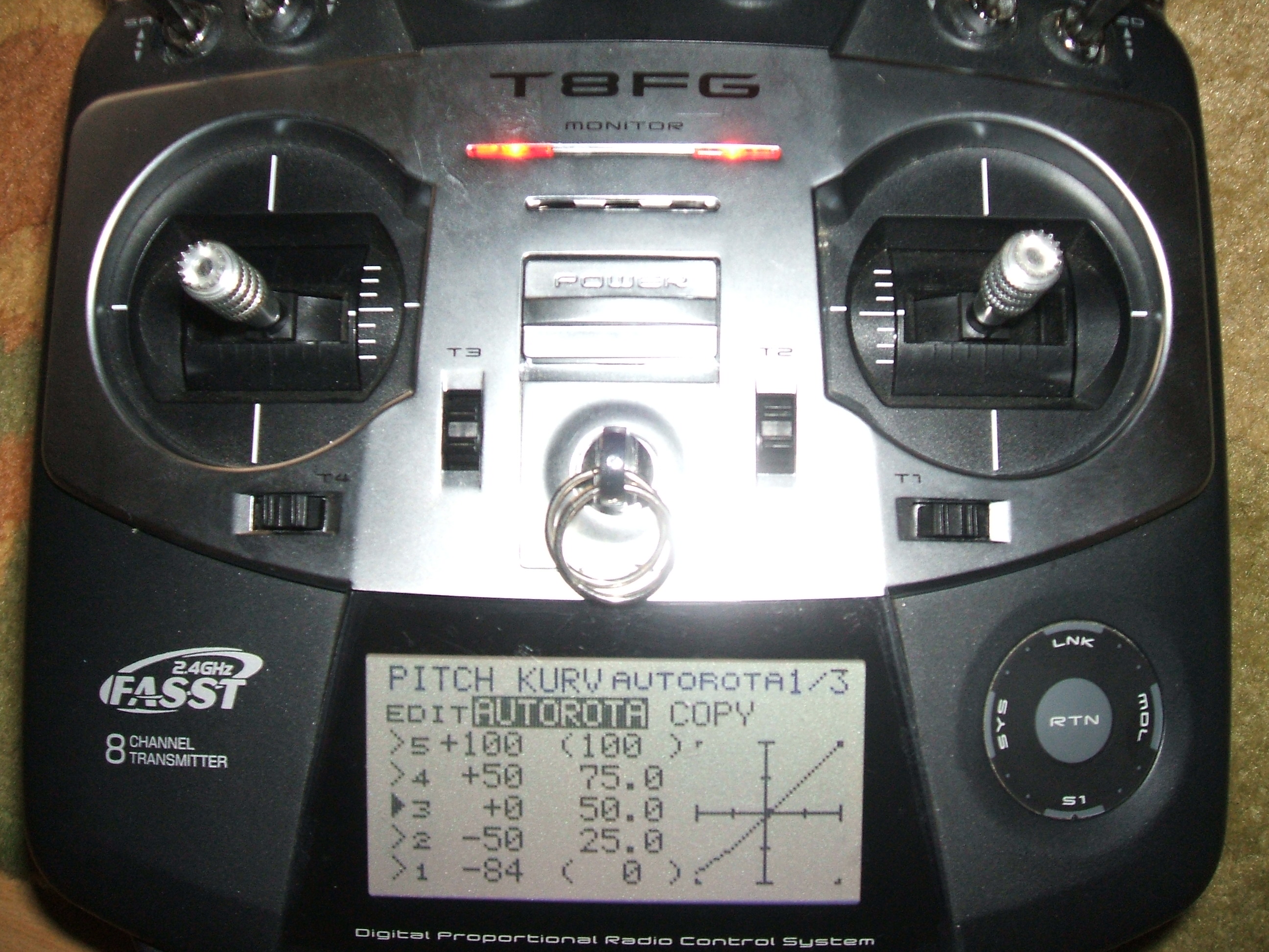

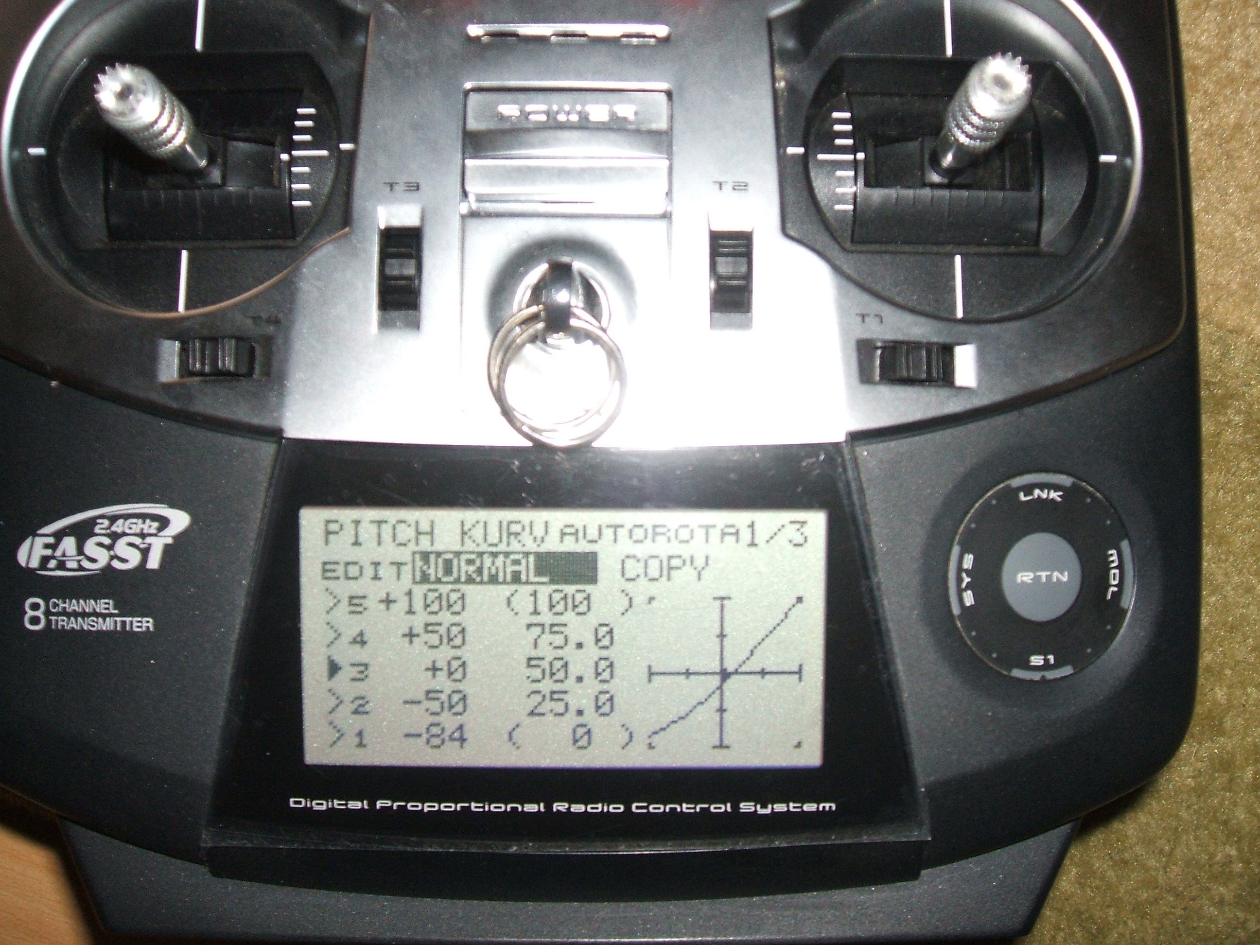

kuckt euch mal die 2 bilder an... ergibt das irgend einen sinn ??? warum sind die kurven untschiedlich bei gleichen werten... wenn ich eine pitchkurve von 0 - 100 mache ist es bei normal trozdem nach unten gesetzt... es ist aber nur bei 3 modellen so von 4 die gespeichert sind... hab auch noch mal software drüber gemacht... ist 2.1 ... ein downgrade geht ja nicht... keine ahnung was das sein soll... oder hab ich was falsch geproggt ??

hallo... keine ahnung was ich futaba angetan hab das meine funke dieses jahr schon die 3 macke hat...

Versuch mal den Knüppel genau auf die Mitte zu bekommen, und den Wert 2 auf -42 (is das glaub ich) zu setzen. Guck ma wie es dann aussieht

na nicht anders.... wenn nich punkt 3 auf +5 5 stelle dann hauts hin.... es ist ja auch versetzt wenn ich 0-100 eingebe und immer nur bei normal....
#4 Re: T8FG und immer nur probleme....
Das sieht mir nach der Pitchtrimmung aus. scroll mal auf die zweite Seite und stell die Trimmung auf INA
btw. selbes bitte auch bei der Gaskurve machen.

schöli du hast mit den abend gerettet...-!!!!! einen dicken fetten k... halt du bist ja ein mann ....
i warum ist das aktiv bei normal ???? ... ich hab mich das ding schon wieder einschicken sehen...

ach eigentlich ganz esay... aber das muss durch das software update gekommen sein das es jetzt bei normal immer automatisch auf aktiv ist... erklärt auch warum es bei einem modell nicht ist
da hatte ich noch die alte software drauf...
