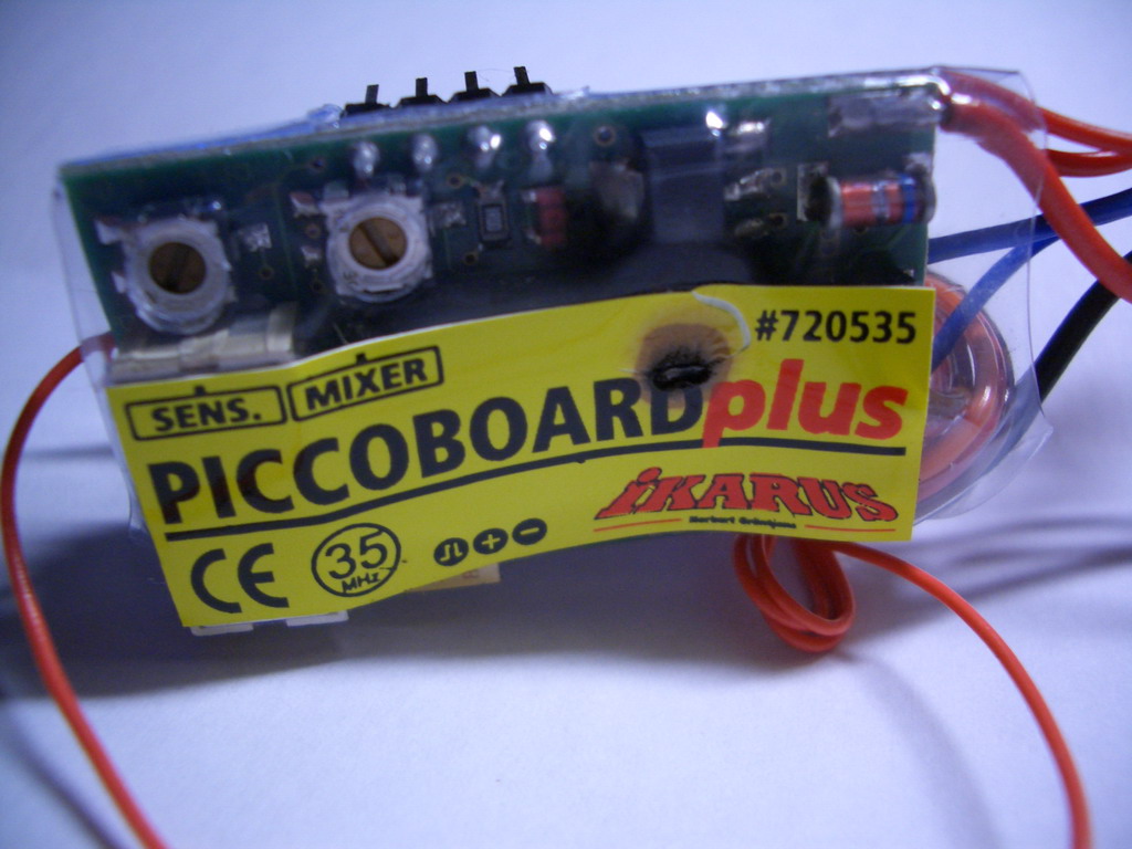

Hallo Allerseits,
Also heute scheint doch nicht so ganz mein Tag zu sein. Jetzt hätte ich heute fast meinen Pico wieder flugtauglich gehabt. Aber leider ist mir dann beim ersten Testbetrieb das nagelneue Picoboad plus abgefackelt. Empfängerteil geht noch. Aber an beiden Motoren kommt nix mehr an. Na ja auch nicht verwunderlich wie schon der Schrumpfschlauch aussieht. Beide Motoren laufen übrigens noch bestens. Habs gerade mit dem alten Board ausprobiert.
Jetzt wollte ich mal fragen, ob jemand von euch schon mal ein Board zur Reparatur (Garantie) geschickt hat ? Und wenn ja, wie lange hat das gedauert, bzw. gekostet. Wird sehr warscheinlich schwer für mich werden, nachzuweisen, das ich keinen Kurzschluss an den Motoren habe.
Habe jetzt auf jeden Fall mal den Händler angeschrieben (60 Eur wirft man ja nicht gerade so in den Müll). Evtl. ist ja nur die Endstufe durch. - Kriegt. ma die Fets irgendwo her?

Tja dem "Brandfleck" nach war's der FET für den Hauptmotor.

Ein Bekannter von mir hatte neulich mal ein verpolt angeschlossenes eingeschickt, kam 14 Tage Später für 25€ wieder zurück.
Ruf halt vorher mal an.

Jep, aber was solls. Kommt auch wieder anders. Habe vorhin vom Händler ne Mail erhalten, solls direkt an Ikarus schicken. Werde aber vorher mal anrufen ob Garantiefall, oder ob Reparatur. Und wenn ja, was für Kosten entstehen. Wenns mehr als 25Eur sind, mache ich`s selber, bzw. nimm das Board für Brushless. Dann kommt halt nen Tsunami10 rein. Muss mir mal bei Gelegenheit im Forum die alten Beiträge ansehen.

Hi Leute!
Mir ist vor einigen Tagen das gleiche passiert. Welche FETs kann man als Ersatz nehmen ohne dass sie gleich wieder abrauchen? Conrad hat welche lagernd, ich bin mir nur nicht sicher welche.
Danke schon mal für die Info.
wwoody
/edit
Ich sehe nur gerade, meine hat es an einer anderen Stelle erwischt. Was für ein Bauteil ist das??
wwoody
/edit

der Mosfet könnte ein Si9410 sein (www.fairchildsemi.com)
http://www.fairchildsemi.com/ds/SI/SI9410DY.pdf
oder ein IRF9410 (www.irf.com)
http://www.irf.com/product-info/datashe ... rf9410.pdf
ein möglicher Ersatztyp (sogar mit etwas höherem Current rating) wä#re der IRF7403 (www.irf.com)
http://www.irf.com/product-info/datashe ... rf7403.pdf
Zumindest den IRF Typen 7403 bekommen man für unter 50 cent bei Reichelt
http://www.reichelt.de/inhalt.html?ACTI ... =0;TITEL=0
Grüße,
Walter
Beide FETs können eigentlich durch den IRF7456 ersetzt werden.
Dieser IRF9410 ist ein alter FET der nicht mehr produziert wird und durch den IRF7413 ersetz wurde. Die stärkere Variante davon ist eben der IRF7456.
Hoffe das hilft noch jemanden ...
Gruß, wwoody
Gruß, wwoody
Also ich verwende für Kunden als Ersatz die IRF7456 die können einiges mehr laut Datenblatt, ob es noch Stärkere gibt ist die Frage , vor allem wenn das FET nachher nicht geschossen wird was fliegt dann ?? sicher ein Bauteil der mehr kostet oder schwerer zu bekommen ist, nachteilig am Piccoboard finde ich die Leiterbahnen die sind ja nicht gerade Kurzschluß-Hitzefest...

!!!Achtung!!!
Man kann Fets in einer bestehen Schaltung nicht einfach durch beliebige größere (mehr Strom ...) Fet's ersetzen, da neben der Stromfestigkeit, auch noch gegebenfalls andere Parameter berücksichtigt werden müßen.
Hier meine ich z.B. die Gate Kapazität sowie der RDS(on) bei gewissen Gatespannungen und damit verbunden die in der Schaltung vorhandene Ansteuerung.
Soweit ich das z.B. im Picoboard (jedoch nur von den Bildern) gesehen habe werden die Fets direkt aus einem Microcontroller Pin (Microchip Pic ?) angesteuert.
Dies könnte je nach Ansteuerfrequenz bei diversen Fets schon Probleme geben bzw. kann es sein, daß ein laut Datenblatt hochwertiger Fet sich verhält wie ein 10 mal so schlechter FET.
IRF z.B. bietet diesbezügl. eine Kompatibilitäsliste an wo z.B. für den SI9410 als Nachfolger der 7403 angegeben wird. (deshalb auch meine Angaben zu diesem Mosfet)

Hi labmaster,
also ich verwende die FET's die auf der Piccoboard Mugshot Seite als Ersatz genannt worden ist, bisher funktionierten die Ümgelöteten bzw. rep. Boards mit den IRF7456 einwandfrei ohne irgendwelchen schaden anzurichten, das man mehr als nur die Spannung-Strom vegleichen muss ist logisch ich habe von den gängigen Fet's die pdf Datenblätter und bevor ich etwas ersetze vergleiche ich die Daten
.. sollte jeder machen auch bei Spannungsregler etc. oder die vorgeschlagenen Ersatztypen die gewisse Firmen anbieten benutzen.
