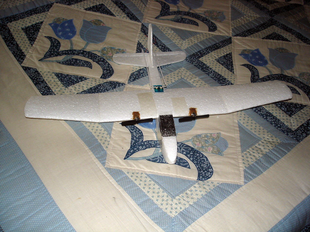

Und meine Twinstar hat Nachwuchs bekommen
- Flexifly mit RC und 2-motorig
- DSC00805.jpg (454.74 KiB) 4215 mal betrachtet

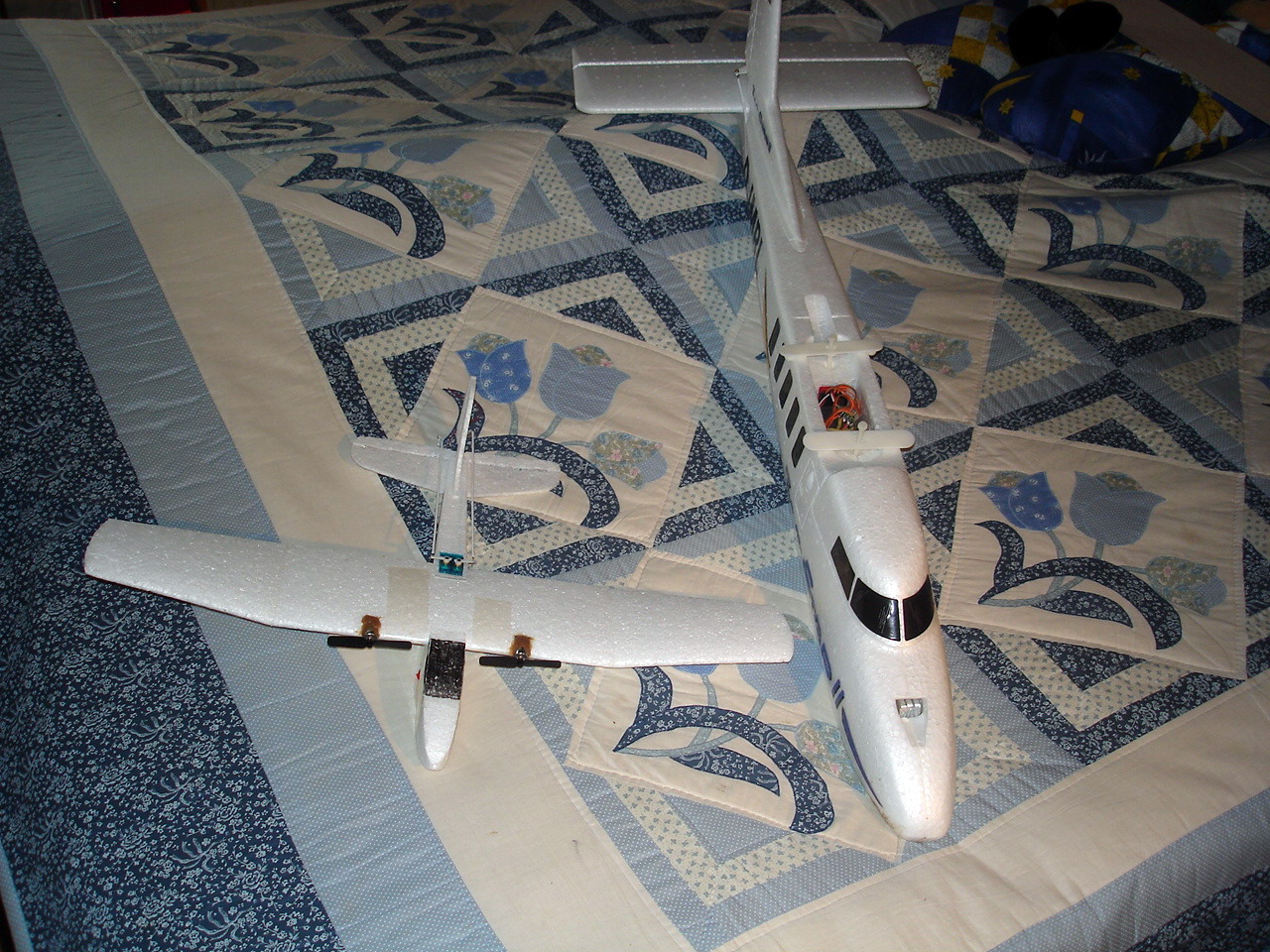

- Größenvergleich
- DSC00808.jpg (476.27 KiB) 4239 mal betrachtet
