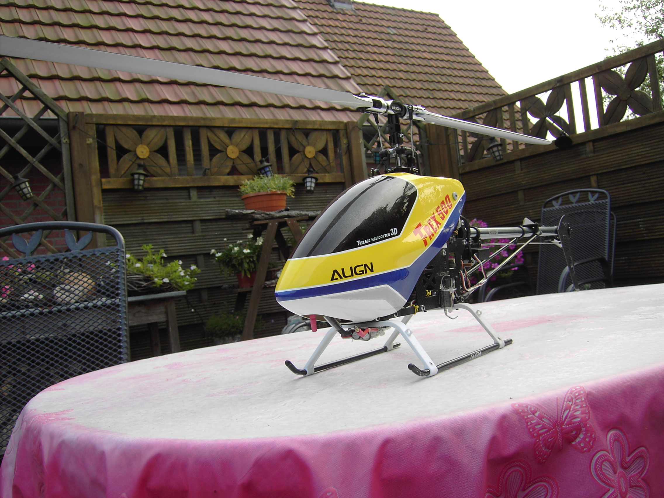

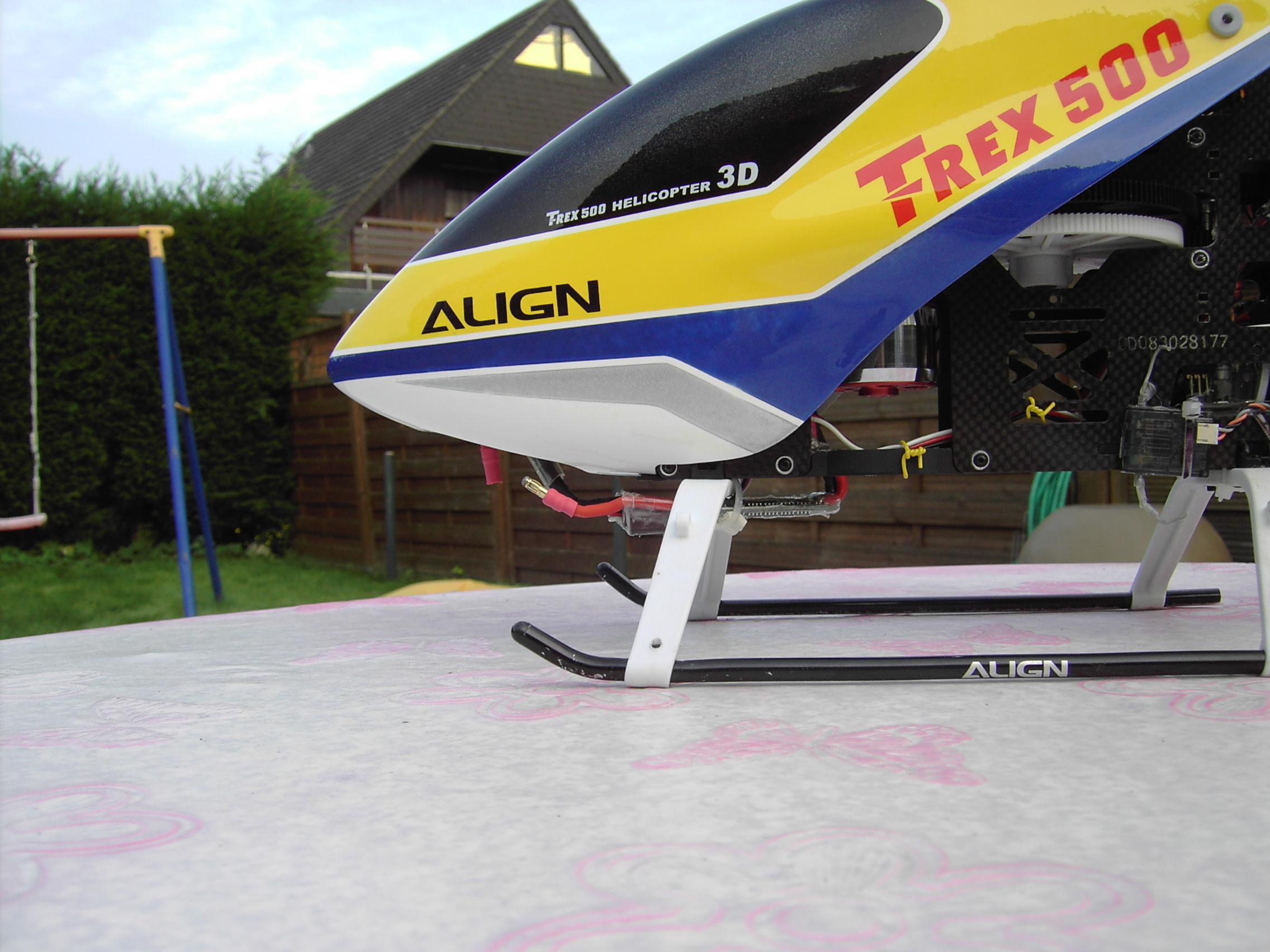

#5 Re: T-Rex 500 ESP FBL -> Regler, Servohebel
habe zwar nicht den ESP, sondern CF. Aber 300 Flüge FBL dieses Jahr mit Savox an der TS zeigen mir
dass es mit den Align Steller für mich geht. Rundflug, Rollen, Loopings, Flips, erste Tictocs und erste Piroflips.
Am Heck das 9257, jedoch dieses Jahr vorrangig mit Lifepo. Den Align Steller sogar
ohne Kühlblech ( die kommische Gummiisolierung hat mich dazu veranlaß, Vorsicht, Luftkühlung zwingend erforderlich,
außerhalb des Helis installiert, unter den Kufen, siehe Anlage Bilder, nicht bei über 30 Grad Celsius, Vorsicht bei Regen,
diese Nachteile nehme ich in Kauf, Steller 30g leichter, Motor Strecker, kurze Kabel, ca. 50g leichter, dafür 7SA123 ).
Timer auf 5Min, plus 1Min zum landen, Leistungsrückgang nach ca.3-4Min
Plastikhebel finde ich ok. Mein Heli wiegt 1843g ( mit Zippy 40C 2200er wiegt er 1692g). Maniac Blades.
hier noch ein Video,
http://www.myvideo.de/watch/7712509/T_R ... 23_HK_LiFe
Gruß Norbert
Gruß Norbert
