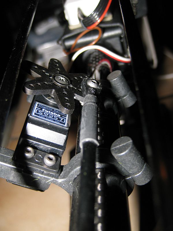

echo.zulu hat geschrieben:Das Ersatzgestänge habe ich wieder genauso aufgebaut, aber nun die Kugelpfannen bis zur Schubstange aufgedreht. Den kleinen Spalt habe ich mit Endfest 300 aufgefüllt und den Übergang mit einem Schrumpfschlauch überzogen. Das Gestänge lässt sich so zwar nicht mehr verstellen, aber dafür sollte es dauerhaft halten. Damit das Gestänge wieder mittig durch die Führungsöse läuft, habe ich das Servo außen am Servohalter verschraubt, wo normalerweise ein 19mm Servo verschraubt würde.
Kannst du mal ein Bild von deiner "Kreation" machen? :mrgreen:

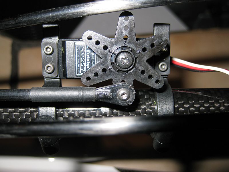

Hallo Armadillo.
Dein Wunsch sei mir Befehl. Hier also mal zwei Bilder:
Noch ne Anmerkung: Ich habe die Führungsöse auf 7mm aufgebohrt.

Also das mit dem Schrumpfschlauch habe ich jetzt schon paar mal gesehen. Was genau bringt das?
Ich benutze zum kleben immer 5min Epoxy von Loctite. Hält auch super!

Ja genau so. Das Heißluftgebläse ist dabei auf die Temperatur eingestellt, die ich auch zum Schrumpfschlauch verarbeiten eingestellt habe. Wobei ich immer nur ein Ende auf einmal bearbeite, denn Endfest wird beim Erwärmen sehr dünnflüssig. Deshalb schrumpfe ich das Gewindeende mit dem Rohr zusammen ein. Es wird auf diese Weise gleich zentriert und kann nicht aus dem Rohr herausrutschen. Ein weiteres Problem wäre, dass sich die erwärmte Luft ausdehnt und so könnte der Kleber aus dem Rohr herausgedrückt werden. Erwärmtes Endfest 300 ist nach wenigen Minuten ausgehärtet und erreicht auch noch eine höhere Festigkeit.
