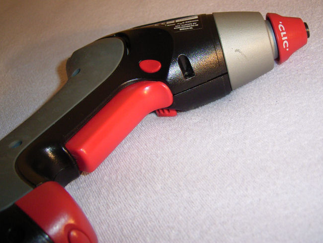

Kennt sicher jeder so'n Problem: Da will man was reparieren, dreht die Schrauben raus, aber aber das Ding zerfällt trotzdem nicht in seine Einzelteile. Da gibt's nämlich von außen unsichtbare Rastnasen und ineinander hakende Kanten, und wenn man mit dem Schraubenzieher reinhebelt, macht man meist schon was kaputt.
Gibt's da vielleicht spezielle Info-Seiten, vlt. ein "Zerlege-Wiki"? Ich hätte konkret nen Akkuschrauber zu öffnen, um neue NiMH-Zellen reinzulöten...

Hat's auch net gebracht. Da, wo der Linkslauf-/Rechtslauf-Umschalter ist, kann ich die Gehäuseschalen paar Millimeter spreizen, aber weiter nach unten tut sich gar nix :( .

Ich habe mal in einem großen Telefonwerk gearbeitet. Dort hatten wir ein Spezalwerkzeug. Es sah so auch als ob das Blatt eines Spachtels zwischen Metallblöcken klemmen würde. Das Spachtelblett schaute vorne ca 2mm weit raus. Am anderen Ende war ein T-Griff. Einfach das Blatt in die Fuge, drehen und tadaaaa
So ganz Zerstörungsfrei war das nicht aber wenn man das nur einmal öffnet klappt das mit dem zusammenbau schon wieder. Braucht wohl ein bisschen Gewalt

Also ich hab bei solchen Sachen sehr gute Erfahrungen mit alten "plaste" Heckblättern vom 200er oder 450er gemacht , einfach in den Schlitz und vorsichtig entlangziehen... viel Erfolg :-)

Sicher, dass du alle Schrauben erwischt hast? Unter Typenschildchen und Aufklebern verstecken sich auch gerne mal welche ;)
