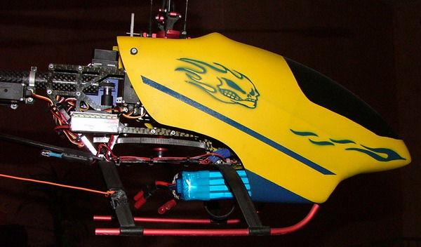

Auf dem Chassis wird das nicht passen.
Die Zellen sind in 4S übereinander. Wie handelsüblich.
Ein Bild mit original 4S Graupner 3200mAh:
