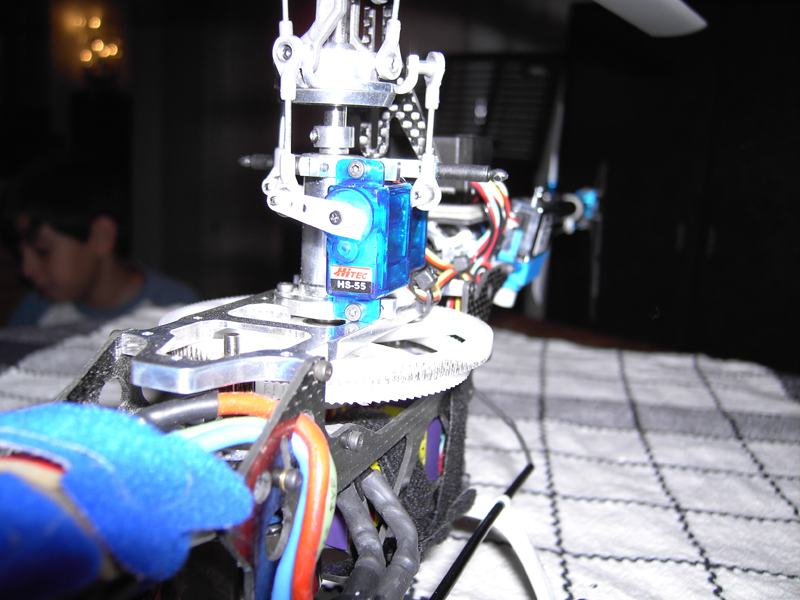

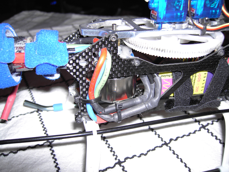

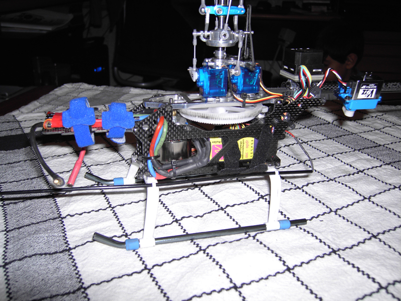

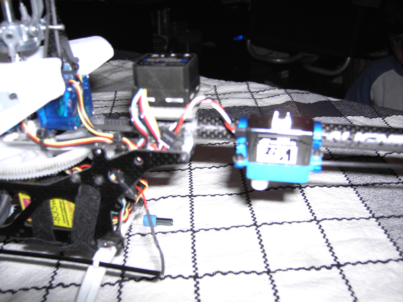

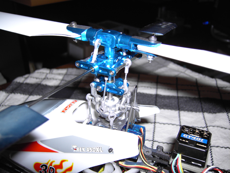

Beitrag von Andreas_S »
Hier noch ein paar Bilder von meinem Babdy :D
