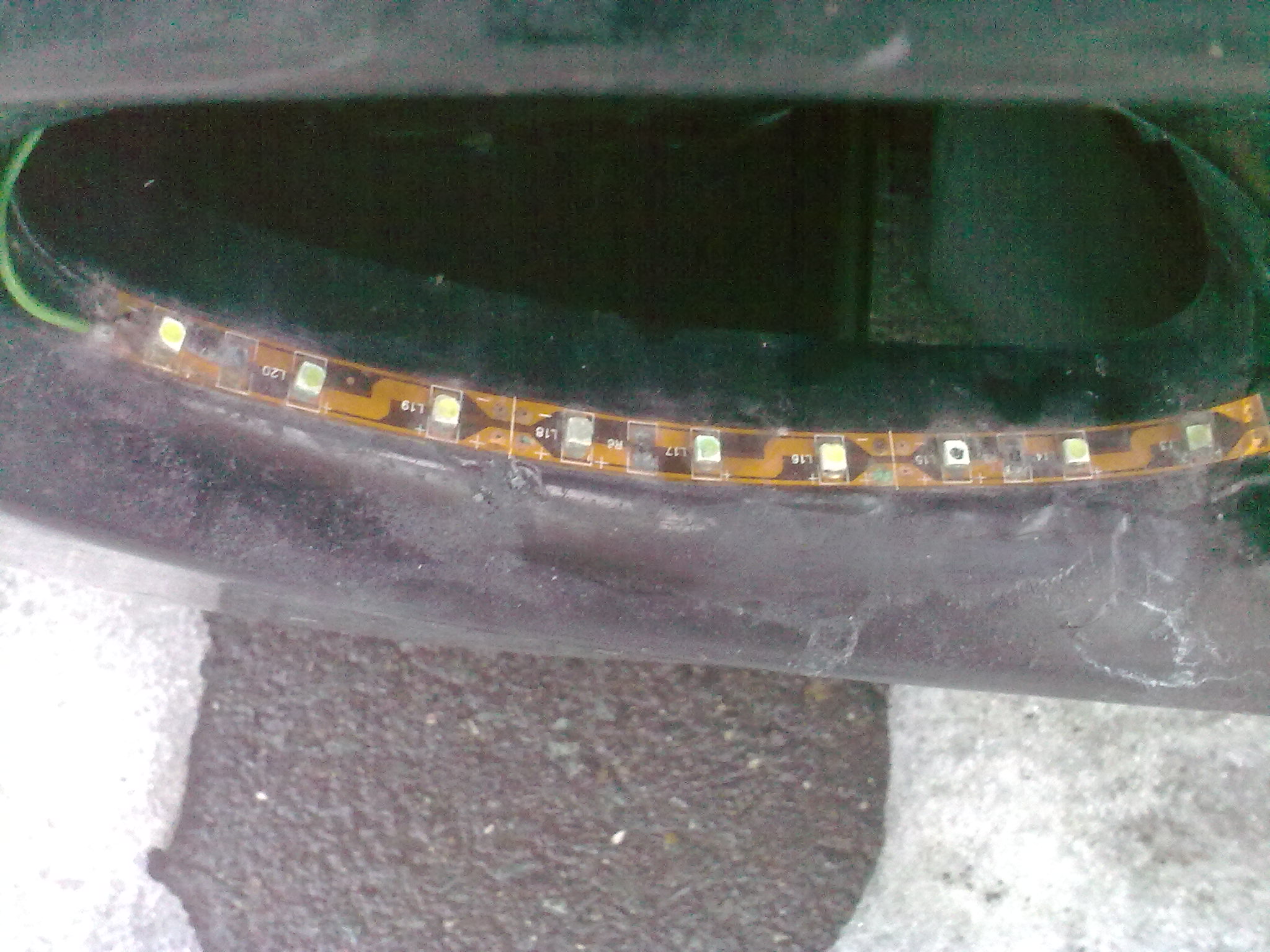

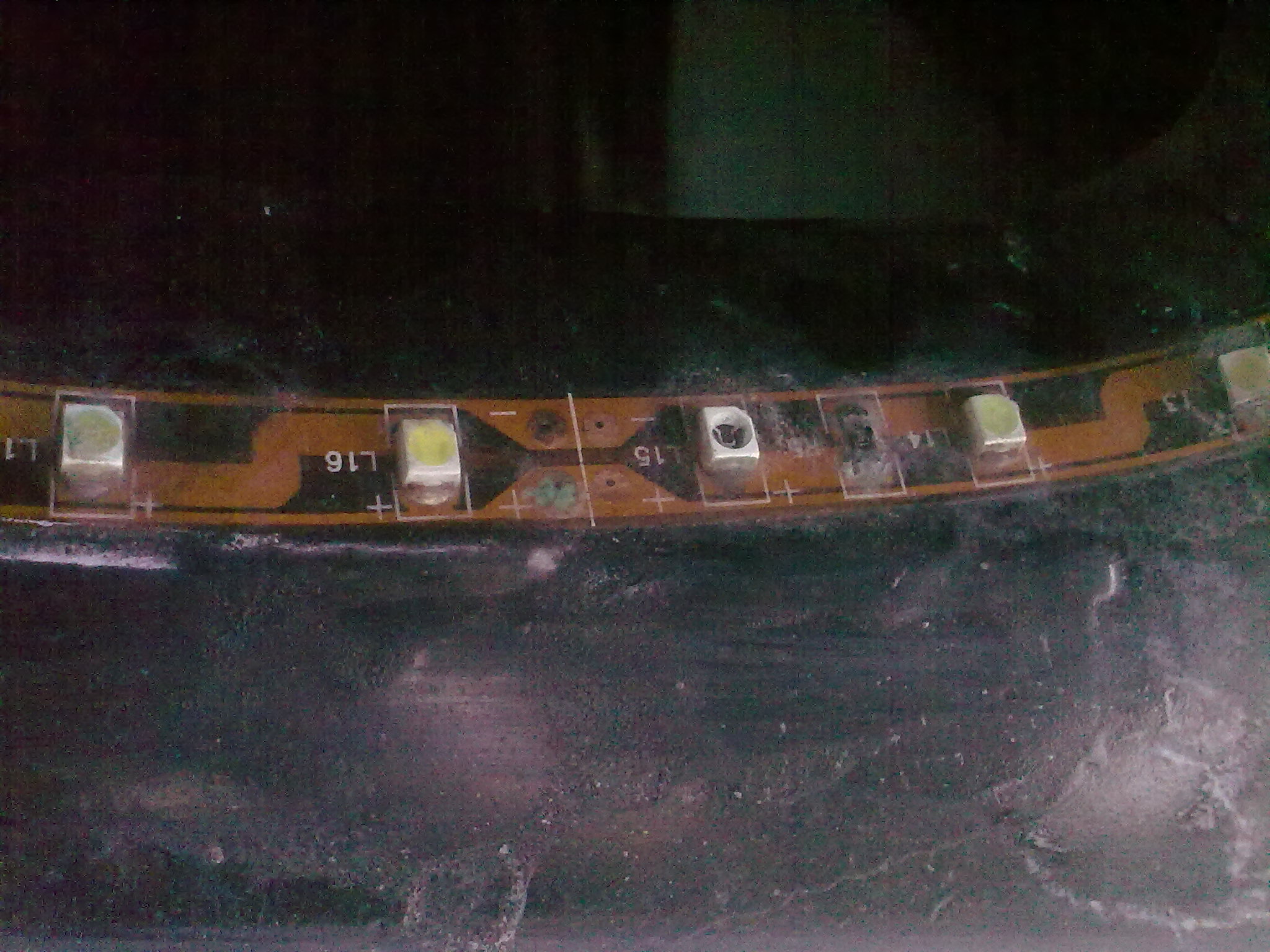

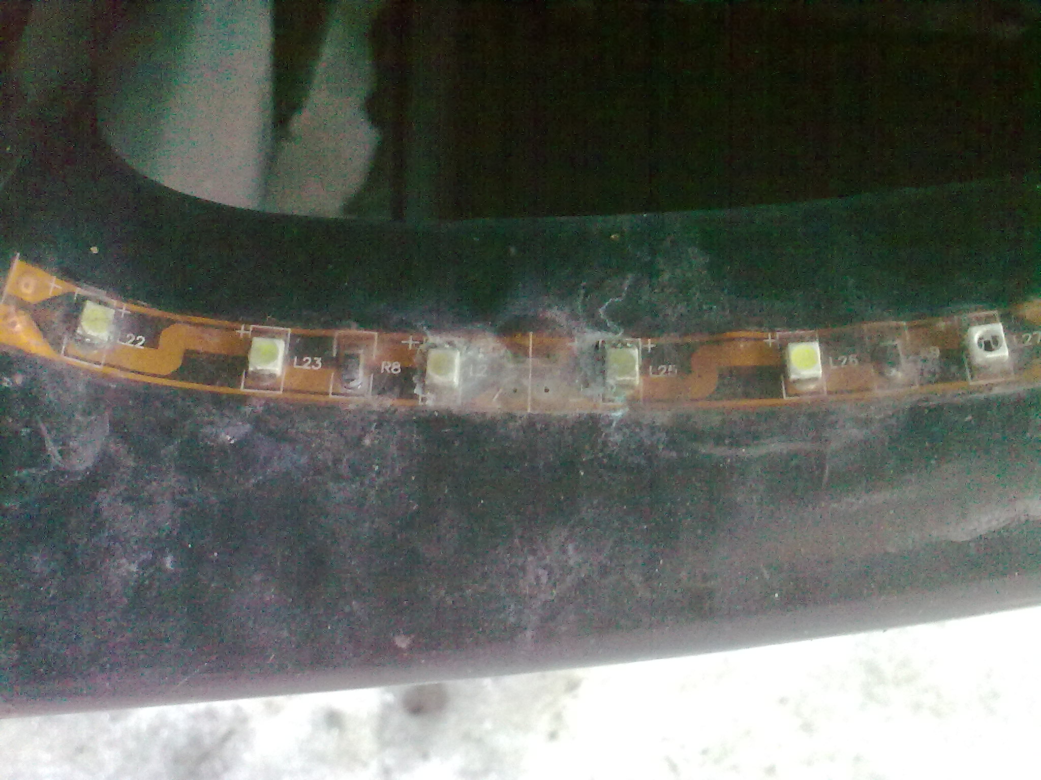

Moin,
hab vorne am Auto hinter den Scheinwerfergläsern 2 LED Leisten sitzen, geht einwandfrei. Außerdem sitzt jeweils eine Leiste unten in den Nebelscheinwerferausschnitten, an und abschaltbar. Die Leisten sind Wind, Wetter, Steinschlag und momentan jeder Menge Streusalz ausgesetzt.
Hatte die Selbstklebenden Leisten erst verlötet dann dick mit Plastik 70 eingesprüht und zusätzlich mit Epoxy verklebt.
Das Salz frisst das Plastik 70 aber einfach weg, und Wasser sowie Steinschlag sorgen für den Rest.
Ich kenne jetzt noch LED Leisten für den Außeneinsatz die in so Silikonschoner eingeschoben sind, gibts diese Schoner auch einzeln oder fallen jemanden gute Alternativen ein ? Ich denke in Epoxy einlegen oder mit durchsichtigem Silikon "abisolieren" wird nach ner gewissen Zeit zum selben Ergebnis führen.
Anbei mal 3 Bilder um mal klar zu machen was da abgeht. Der "Schutz" sollte halbwegs flexibel sein da die Ausschnitte ründlich sind.

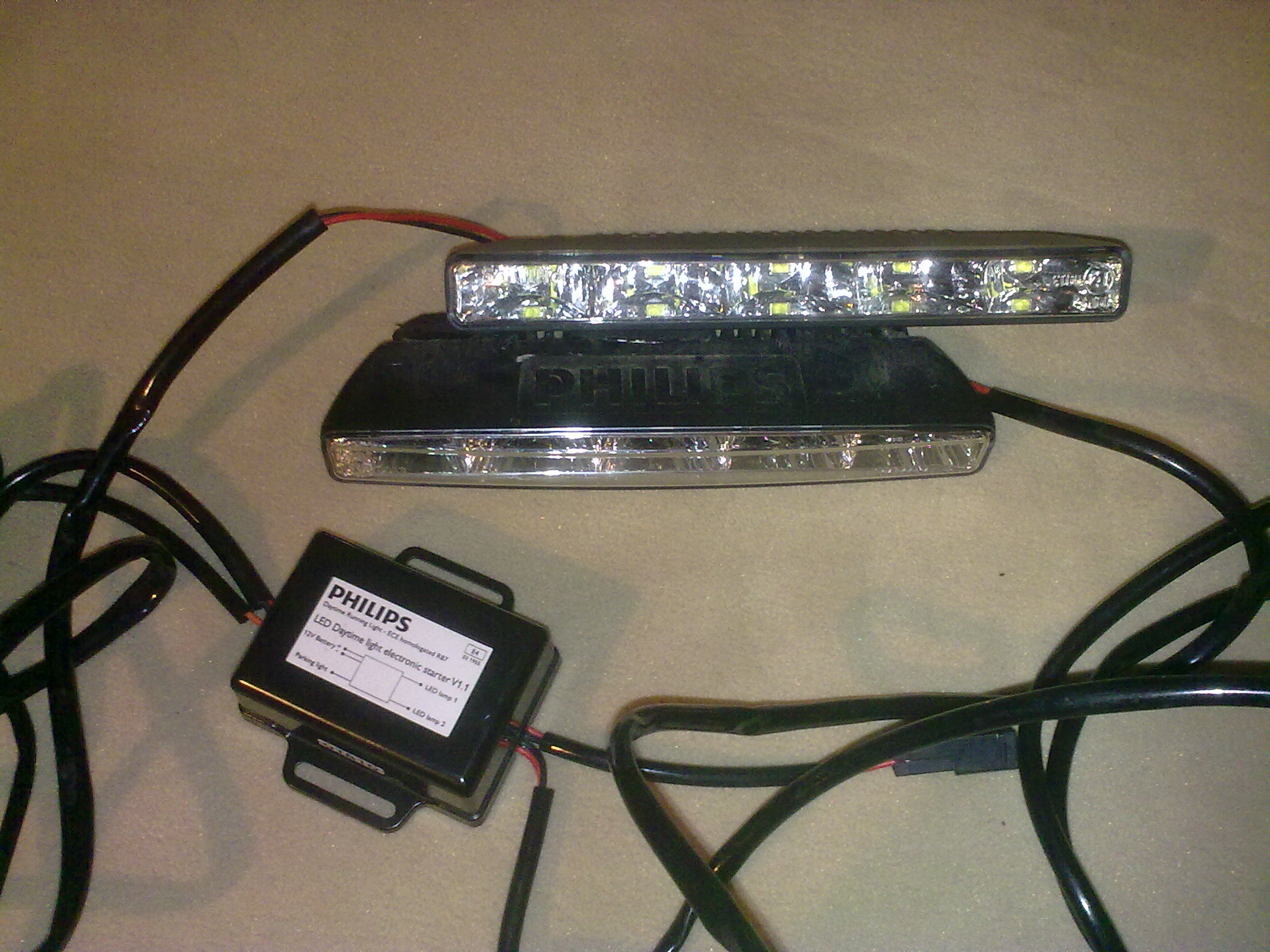

Oder ich komm vorbei und wir bauen die Dinger von Philips ein die ich hier rumfliegen hab.
Aber ich bin mir nich sicher wie ich die in die scheiß Ausschnitte reinbekommen soll, müsste ich mit der Stichsäge oder Eisensäge größer machen und dann einkleben.
Am Liebsten würd ich die verschrauben sehe da aber keine Möglichkeit ....
Halter wären auch dabei.
