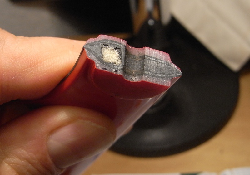

Mich hat das jetzt natürlich auch interessiert und ich habe mal ein defektes SAB Blatt von mir an der Blattwurzel aufgesägt.
Das sieht so aus:
Bei dir besteht die gesamte Blattwurzel nur aus Epoxy - das kann einfach nicht halten. Man hat ja schonmal ähnliches bei Heckblättern eines bestimmten Herstellers gelesen, aber bei 425er Hauptrotorblätter hört da bei mir der Spass auf....

Wow, mit soviel Zustimmung hätte ich gar nicht gerechnet. Ich möchte hier natürlich auch keinesfalls zu einer Hexenjagt aufrufen. Produktionsfehler sollten zwar nicht, können aber immer mal wieder auftreten. Ich schreibe mal SB an und schau was sie sagen. Natürlich halte ich euch auf dem Laufenden. Die Blattwurzel von Trailblazers Blatt sieht wirklich deutlich anders aus. Sogar für einen Laien wie mich :shock:
