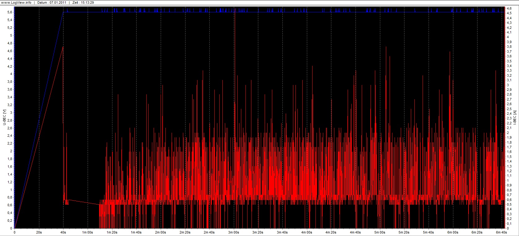

Ich flieg im Protos FBL ohne Probleme das integrierte BEC vom YGE.
Ich hatte schonmal nen servostromlogger im protos, da wurde der komplette verbrauch geloggt, da ich ihn zwischen empfänger und regler gehängt hab. d.h. es hingen empfänger, stabi 3 bls153 und ein bls251 dran.
egal was ich geknüppelt hab, die stromspitzen waren nie höher als 1,5A. (es sei denn, die peaks waren kürzer wie ne zehntel sekunde)
Gruß, Flo

Naja, ist schon Grenzwertig. Deinen Angaben von 1,5A kann ich fast nicht glauben.
Ich hab im Logo 500, 3 x 9254 und einmal BLS251, dazu V-Stabi. Mit Stützakku hab ich Peaks von bis zu 4A, ohne bis zu 6A...bei normalem Rundflug mit Loops und Turns.
Also ohne FBL könntest du mit 3A BEC fliegen, aber mit FBL? Dann eher nicht!

Wenn das ReglerBEC wirklich 3A Dauer und 5A Peak kann, dann ist das für einen 500er Heli (nicht Logo 500) ala Protos 500, Logo 400 oder T-REX 500 sicherlich ausreichend.
Mein Protos 500 fliegt FBL mit dem YGE 60 BEC seit nun über 100 Flügen.

Faultier
Beiträge: 1219
Registriert: 19.01.2009 09:56:26
#7 Re: 500er / 3A BEC / FBL-System - geht das wirklich nicht?
Beitrag von Faultier »
F.P.H hat geschrieben:Mit Stützakku hab ich Peaks von bis zu 4A, ohne bis zu 6A...
Und da wären wir auch schon bei den Peaks (!) nicht Dauer-Last, und das bei einem 600er Heli.
Für mich ist die Frage inzwischen hinreichend beantwortet, vor allem nachdem ich die Loggs von torro gesehen habe. Man brauch also wohl keinen zusätzlichen elektronischen Schnickschnack...
