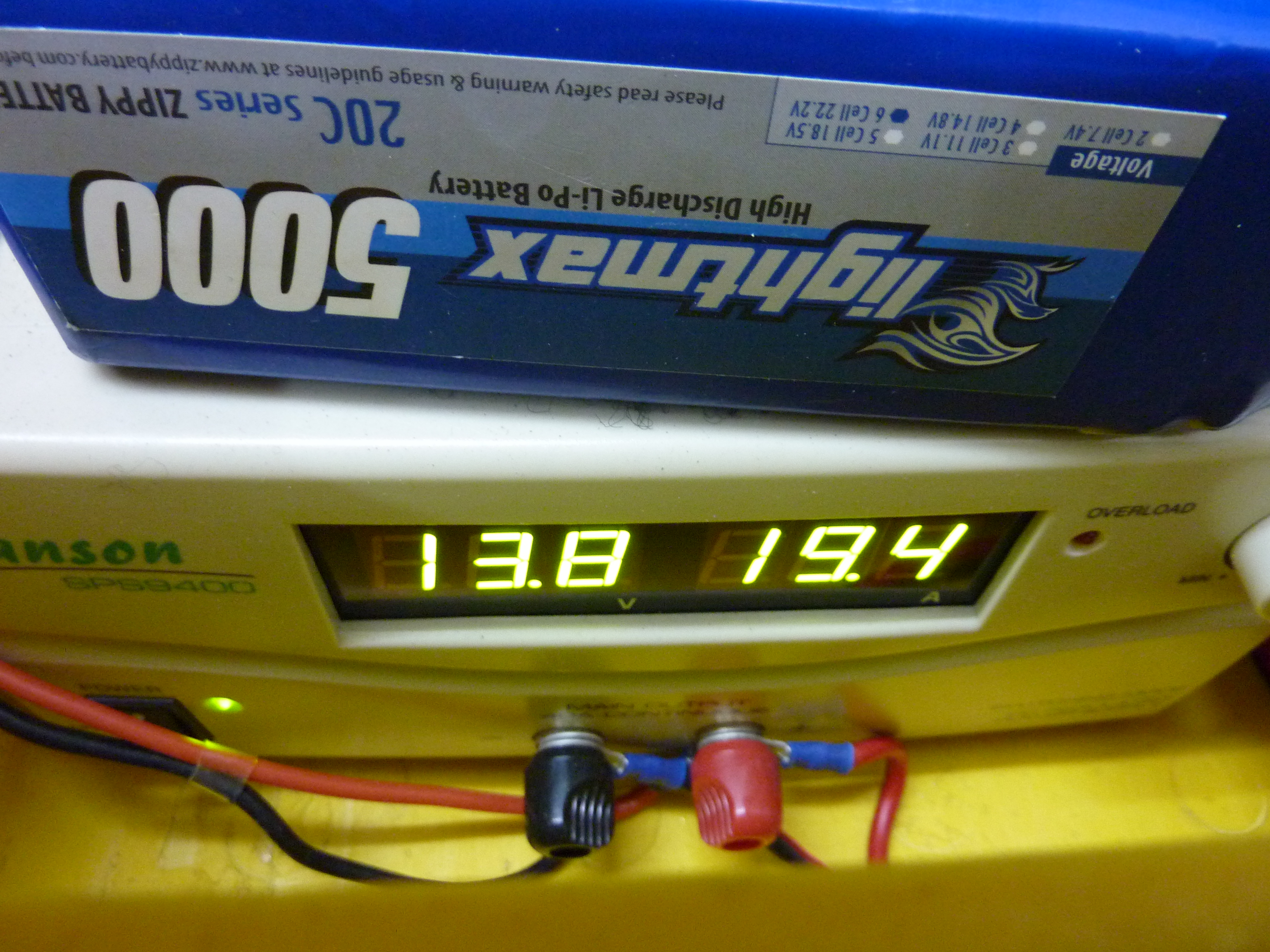

#6 Re: Fragen zu EOS 0615i Duo3
Beitrag von Heli Up »
gorar hat geschrieben:12V, 20 A reicht nicht, um 2 Stück 6S 5000er mit überhaupt 1C zu laden.
sehe ich genauso
Habe mal zwei angeschlossen 6S 5000 mit 1C laden
Das Netzteil an der absoluten Grenze zu betreiben würde ich auf Dauer nicht machen

Heli Up hat geschrieben:Habe mal zwei angeschlossen 6S 5000 mit 1C laden
Hast du den Lader an den vorderen Buchsen?
Da sollen doch nur 5 A gehen?
Gruß Bernhard

Heli Up
Beiträge: 4371
Wohnort: 32107 Bad Salzuflen
#9 Re: Fragen zu EOS 0615i Duo3
ja der hängt vorne dran, ich habe auch hinten keinen Anschluss dafür

#10 Re: Fragen zu EOS 0615i Duo3
Beitrag von TheManFromMoon »
Das hab ich auch gedacht. Bei meinem Manson 60A Netzteil ist das so.
Das scheint beim 40A aber anders zu sein.
Siehe hier:
http://www.thiecom.de/sps9400.jpg

Beitrag von Feldflieger »
hattest du da zwei dran und jeweils 5 A eingestellt ?
Und dann 19,4 A gezogen ?

Beiträge: 4371
#15 Re: Fragen zu EOS 0615i Duo3
ja waren zwei dran mit jeweils 1c laden
