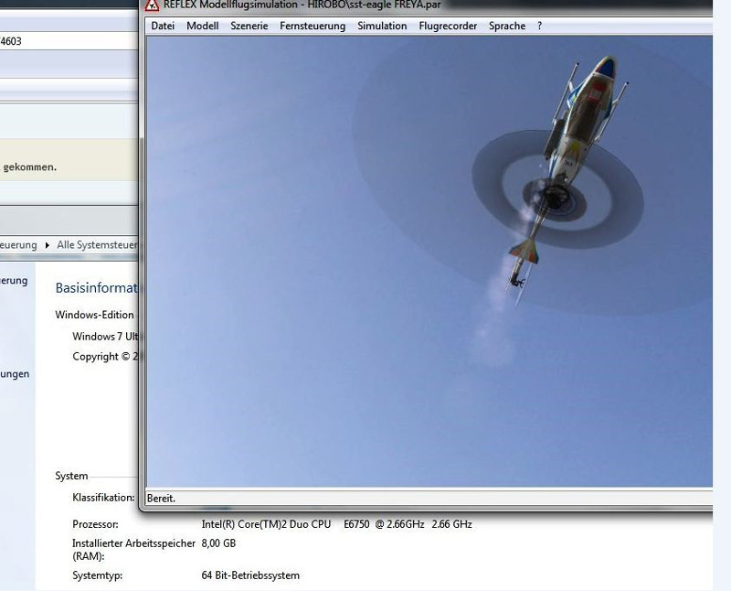

möchte hier kurz zeigen, dass auch ein Reflex 5.03.0 unter Windows 7 64 Bit läuft.
Er tut es mit der XP Version nicht mehr.
Hier nun ein paar Schritte wie ich es an meinem PC gemacht habe, dass der Reflex weiter zu gebrauchen ist.
Als erstes ladet man sich hier die Reflex XTR 5.03 für Windows® Vista® (Deutsch) Version runter und installiert diese dann ganz normal.
Wenn das gemacht wurde, kopiert man sich aus der alten installierten Version (Windows XP) aus dem Installationsverzeichnins folgende Dateien (gelb markiert / dass von mir gezeigte Beispiel ist schon von dem Windows 64 Bit - nicht täuschen lassen.):
Diese alten .exe Dateien (vom Windows XP), werden dann einfach gegen die im neuem Windows 7 64 Bit getauscht (die von Windows 7 64 Bit werden gelöscht) und es läuft dann alles wie gewohnt.
Es kann vielleicht vorkommen, dass die Kalibrierung von der Fernsteuerung nicht gleich geht.
Hier einfach das Programm nochmal Neu starten und nochmal die Kalibrierung durchführen (von der Fernsteuerung).
Wünsche allen viel Erfolg und man muss sich nicht gleich einen neuen Simulator kaufen, wenn man auf Windows 7 64 Bit wechselt.

#2 Re: Reflex 5.03.0 XTR und Windows 7 64 Bit
Ich habe den aktuellen Reflex, aber der geht unter Win7 64 bei mir auch nicht.
Habe aber auch keine installierte Basis.
Werde das aber mal mit dem XP-Modus probieren.

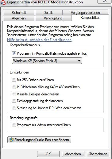

Ich hatte es mit der XP Version im XP-Modus versucht.
Also so wie hier zu sehen ist.
Hatte aber nicht geklappt. Wollte einfach nicht starten.
Und die Vista Version läuft nur mit den Reflex.exe von der XP Verion.
Habe halt ein wenig ausbpobiert und bin zu der Lösung wie oben beschrieben gekommen, die nun läuft.

Sky_ hat geschrieben:Ich hatte es mit der XP Version im XP-Modus versucht.
Ne, ich meine den XP-Modus, also XP im VirtualPC, nicht den Kompatibilitätsmodus.

Derzeit erkennt er bei mir unter Win7 den Dongle nicht.

Dongle hatte bei meinem PC ohne Probleme funktioniert. Wurde gleich erkannt.
Habe es aber halt so wie oben beschrieben gemacht.
