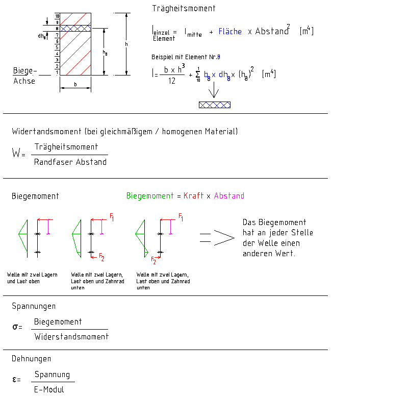

Wer noch etwas Mathematik möchte:
Durch die Geometrie (hohl / oder nicht hohl) wird das Trägheitsmoment der Welle bestimmt. Ich habe hier mal einen Rechteckausschnitt gezeigt. Ob gerade oder rund - das System bleibt gleich.
Auch in den Inneren Bereichen (Flächen 1 bis 5 oder 6) ist der sogenannte "Steiner"-Anteil (Teilfläche x Abstand ^2) vorhanden, wenn auch nicht sonderlich groß.
Um Zur Frage zu gelangen was es mit der Härte (rechnerisch) auf sich hat und wie es im Zusammenhang steht, die im Bild zu sehenden Zwischenrechnungen.
Härtet man die Welle ändert sich der E-Modul. Somit ändert man die aus einer Kraft aufgebrachten Auslenkungen / Dehnungen.
Mirko
