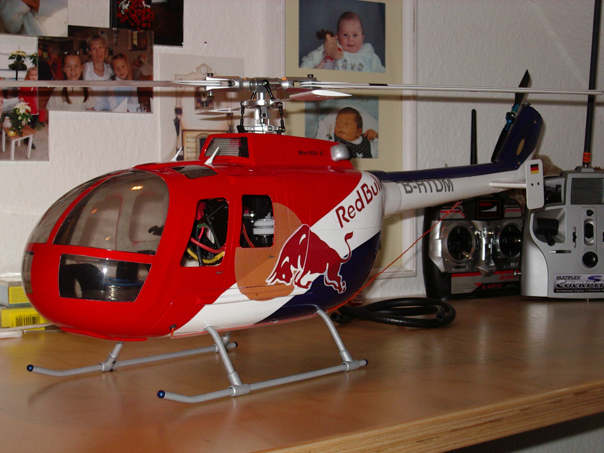

Hallo alle zusammen,
habe meinen Mini Titan fast komplett fertig in den Rumpf v. HA Bo 105 red blue montiert. Hat ja fast alles gepasst, außer
das Mini Titan Heckrotorgehäuse bzw. die komplette Einheit. Ebenso die Heckumlenkung, die bei dem Rumpfbausatz dabei
ist, kann man nur verbauen, wenn man seinen Heli nicht mag bzw. wenn er abstürzen soll. Als Heckeinheit habe ich die
vom Trex 450 Aluminium mit Garbonblättern eingesetzt, die Heckumlenkung (Heck höherlegen) habe ich vom Helituningteile.de
inkl. passendem Zahnriemen. Zahnriemen wurde genau passend wie telefonisch besprochen geliefert.
Kann den Shop Helituningteile.de mit gutem Gewissen an Euch alle weiterempfehlen, da auch Zahnriemen nach Maß
gefertigt und geliefert werden können. Auch die Heckhöherlegung vom Mini Titan (14mm Heckrohr) zur Heckrotoreinheit
vom Trex 450 (12mm Heckrohr) wurde nach kurzer Rücksprache genial gelöst. Alles hat gepasst, super service!!!!!
Habe mir Red Bull Design ausgesucht, bin aber ein wenig davon abgewichen, da der weiße Streifen beim Rumpf von HA
breiter ist. Gefällt mir jetzt fasst besser als das Original, zumal der Schriftsatz RED BULL ein wenig zu groß war fürs Heck.
Viele Grüße aus Uelzen
Frank
PS: Mir fehlen noch die Scheibenwischer, hat jemand von Euch eine Idee woraus bauen bzw. selber basteln???

Ein Bild vor dem Erstversuch zu starten (quasi als Erinnerung) hoffe es klappt alles!!
- IMGP2425.JPG (875.38 KiB) 1605 mal betrachtet

#7 Re: Bo 105 v. HA Mini Titan
Hallo Frank,
tolles Modell. Wie war der Erstflug?
Kleine Anmerkung: das Landegestell ist `n bisschen zu hoch
LG
Roland
LG
Roland

#9 Re: Bo 105 v. HA Mini Titan
Hallo, Erstflug war bestens, absolut keine Probleme. Jedoch könnte er ein wenig mehr Leistung vertragen wegen der Gewichtszunahme. Habe Testflug mit 11,1 V / 2100mAh / 20/30c absolviert. Was verträgt eigentlich der Original Motor + Regler vom Mini Titan??? Wie kann ich die Leistung mit den Komponenten steigern???
Habe um den Schwehrpunkt auszugleichen 60Gramm Blei vorne zugeladen. Für hilfreiche Tipps bin ich jetzt schon dankbar. Viele Grüße
Frank
